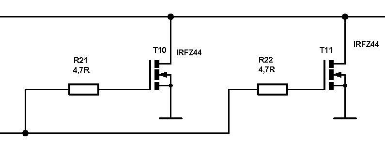

    W przetwornicy wymagane beda dwie pary tranzystorow mocy np. IRFZ44N, ba sa takie. Czy moge bez zadnego problemu polaczyc rownolegle te tranzystory laczac Dren z drenem, bramke z bramka i zrodlo ze zrdodlem...?
    Czy trzeba stosowac jakies specjalne uklady niewim moze dopasowujea rezystancje otwartych kanalow...> wydaje mi sie ze nie trzeba nic takiego stosowac, ale chce sie upewnic.

    Możesz połączyć równolegle tak jak piszesz z tym tylko, że bramki podłączasz przez osobne rezystory. Jednym słowem dreny razem, żródła razem, a do bramek po oporniku i te dopiero razem.

    A mozna wiedziec po co sa te rezysotry na bramkach i czy ich wartoc na schemacie jest wartoscia stala czy ulega zminie przy roznych zastosowaniach...?

    Rezystory te wyrównują prądy przeładowujące pojemność bramki, a ich wartość zależy od tego jakim dużym prądem chcesz i możesz (wydajność układu sterującego) je przełączać. Od wartości tego prądu zależy czas przełączania i co za tym idzie straty na tranzystorach oraz ewentualne zakłócenia i przepięcia. Ogólnie rzecz biorąc stosuje się małe wartości (jak np. na schemacie) chyba, że boimy się ww problemów. Wtedy aby zmiejszyć np. przepięcia na cewce za tranzystorem, dajemy większy opór. Zwiększa to czas przełączania i straty ale zmniejsza stromość prądu.

    Jako sterownika wykorzystam SG3525A, on ma wydajnosc pradowa wyjsc po 200mA. A jako tran wykorzystam dwie pary IRFZ44N.
