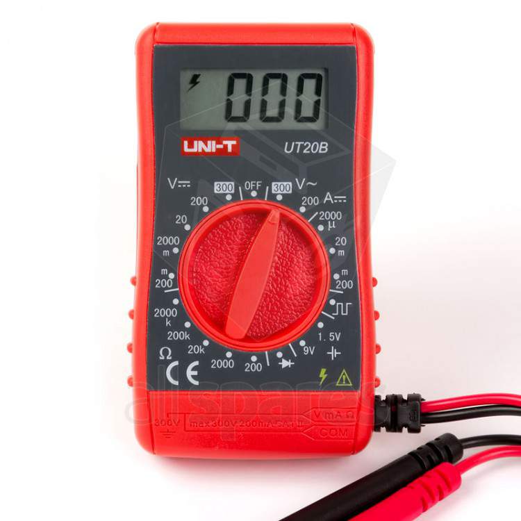

    nissan almera n15 - czy takim miernikiem sprawdze pobòr prądu? Witam serdecznie. Czy miernikiem UNI-T UT20B z mierze pobór prądu przez urządzenia pokładowe? Multimetr ustawiłem na 200m i po wpieciu się szeregowo między kleme masową a przewód masowy uzyskuje wynik 0 niezależnie od pozycji w jaką ustawie Multimetr. Aku pożera w ciągu kilku godzin a jest nowe więc po bór musi być ogromny.

    Ten miernik ma zbyt mały zakres i spalisz go.

    Wiem o tym że zakres jest mały. Jednak podłączyłem go już i pokazuje same zera. Dodam że podczas sprawdzania napięcia zachowuje się bez zarzutów. Jedynie poboru prądu nie potrafię nim zmierzyć. Testowałem go na pilocie od tv i tak samo, wskazuje same zera.

    Metodą prób i błędów ustaliłem że akumulator jest rozladowywany przez centralny zamek. Jak skorzystać z tego miernika niestety dalej nie wiem. Może ktoś podpowie?

    Tak jak napisałeś w 1 poście - ustawiasz na 200 mA , odpinasz jedną z klem i podłączasz miernik . Nie możesz oczywiście włączać żadnych elementów instalacji auta , bo zakres jest mały . Jeżeli nic nie pokazuje to znaczy że miernik na zakresie prądowym nie działa - to co rozładowuje ci akumulator ze względu na zbyt duży prąd uszkodziło ci prawdopodobnie przyrząd . Czy przyrząd masz dobry to wystarczy go sprawdzić na bateryjce i małym oporniku + dioda lub żaróweczce .

    Tak też zrobiłem. Zawsze wskazuje 0.00. A więc miernik do kosza a temat chyba do zamknięcia. Dziękuję za odpowiedzi.
