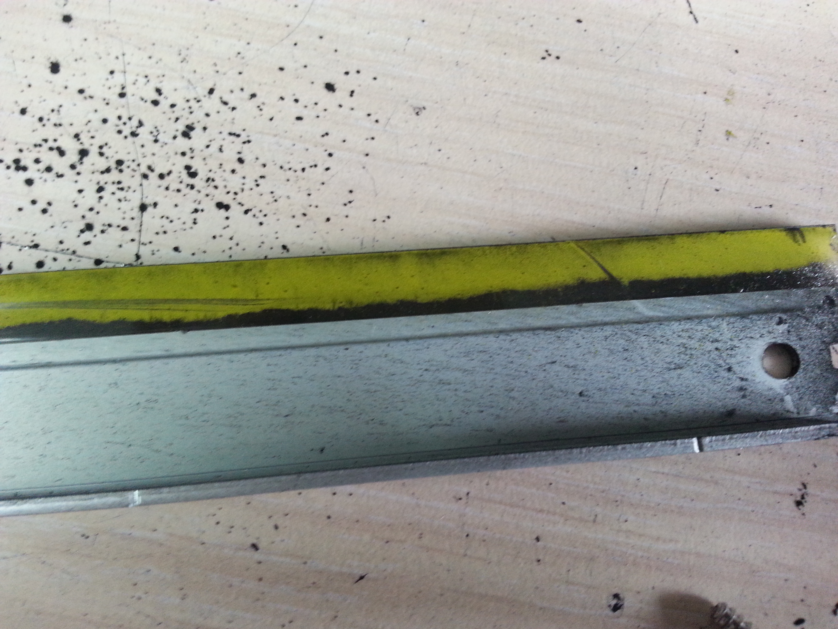

    HP 85A - Jaki to żółty proszek na listwie tonera i gdzie go znaleźć?
    Witam. Czy jest ktoś w stanie powiedzieć jak nazywa się ten żółty proszek/puder/talk na listwie pokazany na zdjęciu? Albo chociaz gdzie moglbym go znaleźć? Myślę, że jest on niezbędny w mojej regeneracji.. Z góry dziękuję za pomoc.

    Jeśli nie posiadasz pudru do bębnów to też możesz użyć tonera i powinno pomóc.

    Do tej pory używałem tonera. i z początku jest dobrze, lecz po jakimś czasie ta listwa wyczyści się z tego toneru i zaczyna brudzić.. Dlatego myślę że ten puder byłby lepszym rozwiązaniem.. Jest on gdzieś dostępny do kupienia?

    A ile razy już używałeś tą listwę? Może pora ją wymienić ?

    no większość które regeneruje to 3-4 razy. ale są i takie że po pierwszej regeneracji zaczynaja szybko brudzić. Ogólnie wyglądaja dobrze. I wlasnie zauwazylem ze gdy zostawie listwę z tym żóltm pudrem to można znacznie więcej drukować, a gdy nie ma tego pudru i zasypię tonerem to szybko brudzą.
