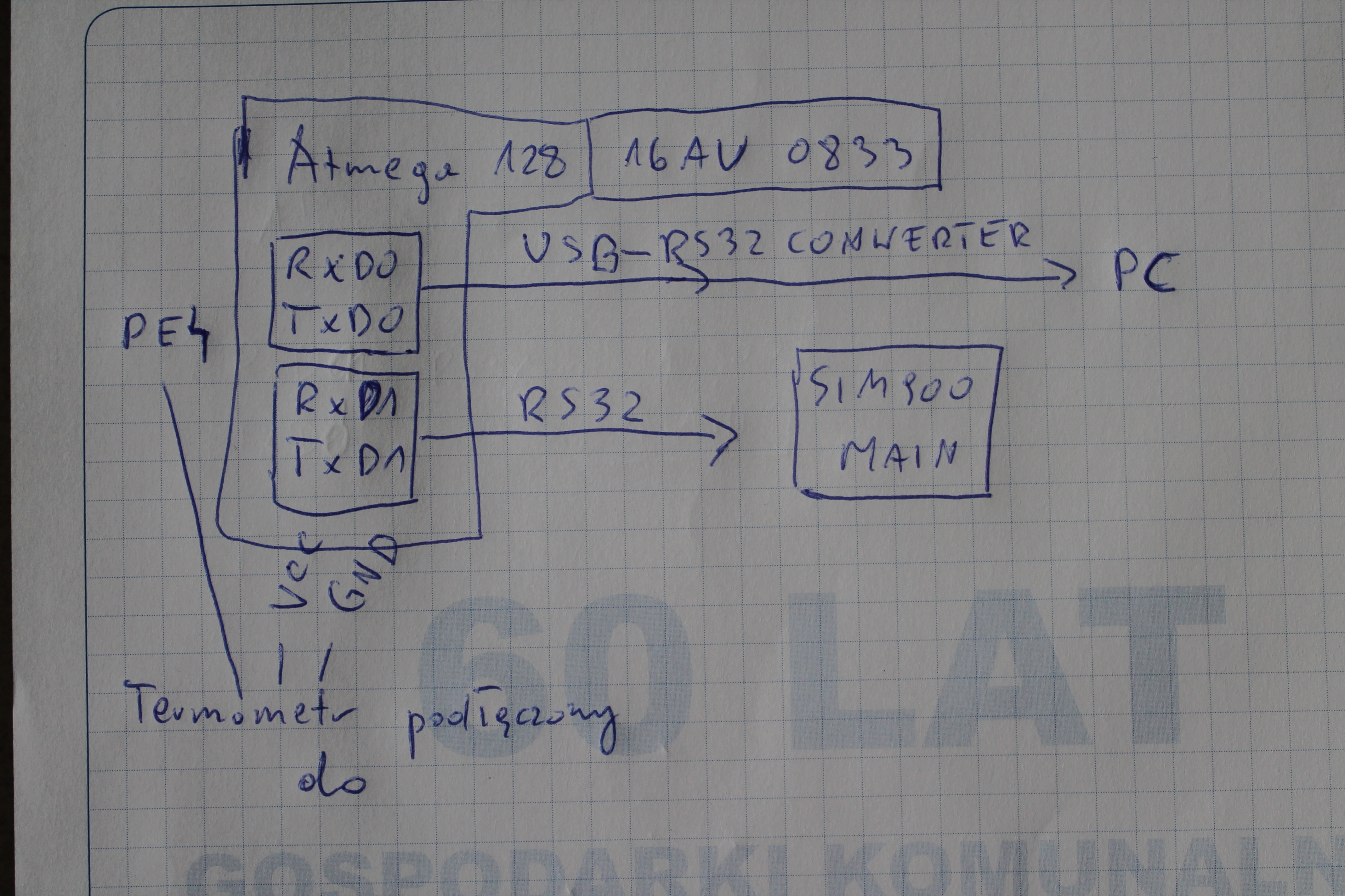

    Panowie mam problem z wysłaniem SMS , a mianowicie stworzyłem układ który wykorzystywany jest do wykonywania temperatury w otoczeniu , i po osiągnięciu określonej temperatury wysyła sms do odbiorcy . Korzystam z atmegi128 oraz modułu sim900 na plytce EVB_V.1.01_pcb . Jak zauważyliscie sposob w jaki opisuje swoj problem swiadczy o tym ze jestem zielony w tym temacie . Prosiblym o pomoc w sprawdzeniu kodu programu bo prawdopodobnie z nim jest problem. ogolnie jak dzwonie na sim900 jest sygnal ale problem jest z wyslaniem sms. W załączniku znajduje sie program oraz zdjecie sposobu podlaczenia ukladu .

    Ale pierwsze pytanie, czy używasz kabla null modem?
    Drugie czy podłączałeś EVB bezpośrednio do portu RS kompa i sterowałeś komendami AT z terminala?

    zeby podlaczyc evb bezposrednio do kompa trzeba miec zenskie koncowki rs-a z obydwoch stron , evb podlaczylem rs-em do atmegi 128, a z atmegi converterem rs na usb do laptopa ,

    nie odpowiadasz na zadane pytania: w dalszym ciągu nie wiem czy podłączyłeś kablem null modem, daj jakiś schemat tych podłączeń bo ze zdjęcia nic nie wynika.

    kabel to "computer interface cable 300v 80C" nie wiem dokladnie jaki rodzaj kabla null modem
    i mam jeszcze pytanie czy evb z sim900 moge podlaczyc bezposrednio do komputera kablem usb to rs232 converter?

    Pytanie jousto jest słuszne. Procesor i modem muszą być połączone kablem null modem. Wystarczy wpisać w google, żeby dostać informację co to takiego:
    http://pl.wikipedia.org/wiki/Null_modem
    Za pomocą miernika uniwersalnego możesz łatwo sprawdzić czy masz kabel null modem.

    Schematu kabla "computer interface cable 300v 80C" nigdzie nie znalazłem a ze zdjęcia wynika że to raczej zwykła przedłużka a więc niezdatny do tego zastosowania. Schemat który przedstawiłeś nie podlega ocenie gdyż nie wynika z niego absolutnie nic czego nie można dostrzec na pierwotnym zdjęciu. Potrzebny jest ideowy schemat połączeń (rozrysowany na poszczególne druty a nie kable). Bez tego nie ma sensu dalej działać.
