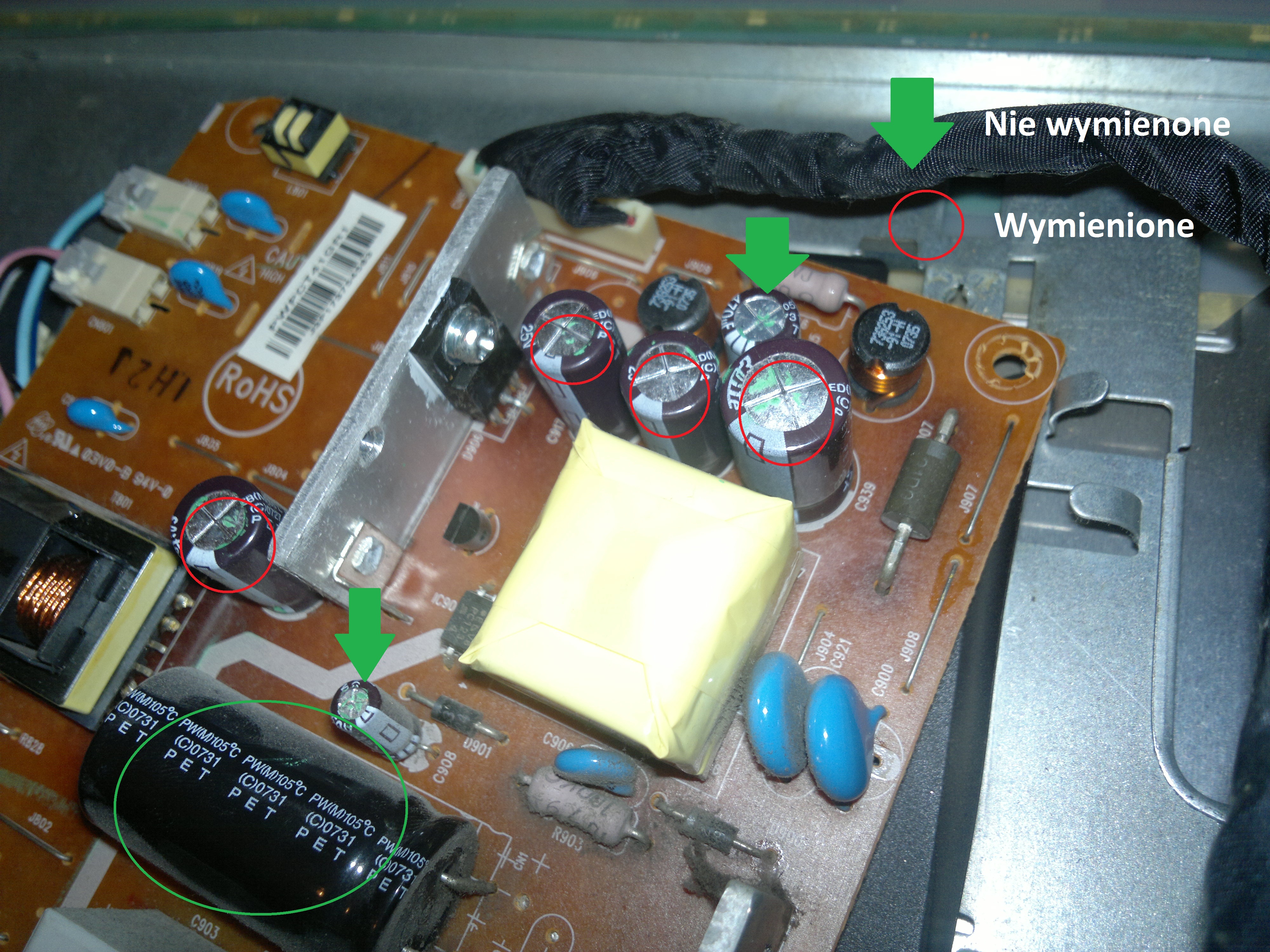

    Posiadam ten monitor już dłuższy czas i teraz zaczęły się problemy.
    Wiec :
    Monitor pokazuje obraz normalnie lecz przy włączeniu co 5-10 sek na 2 sek jest czarny ekran , intensywność tego maleje wraz z upływem czasu po jakiś 30 min można już oglądać film chociaż raz czasem po 1-2h znowu mignie 1-2 razy .
    Najbardziej uciążliwe jest pierwsze 30 min użytkowania.
    Po przejściu monitora w stan wstrzymania ( 15 min ) problem powraca od początku.
    Podczas tego czarnego ekranu monitor nie przechodzi w stan wstrzymania lecz pozostaje cały czas na zielonym podświetleniu czyli jest włączony , natomiast gaśnie niebieskie podświetlenie przycisku do zmiany trybów pracy monitora ( image viewing itd.)
    Podejrzewałem kondensatory więc wymieniłem :
    100uF 450V (koło nóżki był trochę wylany)
    2x1000uF 25V
    2x680uF 25V
    Nie wymieniłem 2 pozostałych ( widać na załączonym zdjęciu ) gdyż dałem listę jakie potrzebuje naliczył je na paragon ale nie wsadził ich do woreczka.
    Te 2 wymienię w najbliższym czasie .
    Jakieś jeszcze pomysły czego może być przyczyna ?
    Dodam że monitor testowany na 4 komputerach ten sam objaw więc nie wina karty graficznej .
    Komentarz do zdjęcia z przyciskami :
    1 - ten własnie podczas czarnego ekranu też gaśnie
    2 - cały czas się świeci ( nie przechodzi na pomarańczowy - stan wstrzymania )

    Wymień ten kondensator który Ci pozostał, dodatkowo sprawdź stabilizatory U5 i U7 na płytce main oraz elektrolity w ich otoczeniu.

    Kondensatory wymienione nadal to samo . Jakieś jeszcze sugestie ?
