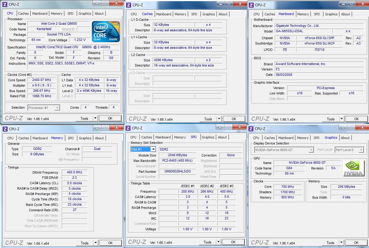

    Witam, mam problem z OC, bo procesor nie przeszkadza w tym ( nawet obniżałem mnożnik) a płyta kładzie już się na fsb procesora 340. Jak podniesie napięcie na mostku północnym to dojedzie do 360, ale potem już klapa bo nic już napięcie nie daje, proszę o pomoc.
    W biosie są też inne ustawienia napiecia:
    ddr2 voltage
    nb/ht- link voltage - to podnosiłem max 0,15 dalej już bez efektów
    fsb voltage
    vcc12 dl voltage
    cpu voltage control

    Pełna konfiguracja komputera z uwzględnieniem marki i modelu zasilacza?!
    Screeny z programu CPU-Z po podkręceniu. Wszystkie zakładki (dla zakładki SPD wszystkie zajęte sloty).

    Wszystkie przed OC
    Jak stabilnie podkręcić Q6600 na płycie GA-N650SLI-DS4L?
    Jeśli chodzi o sloty ram to jest to 2x1Gb + 2x2Gb 800Mhz, ale na czas OC obniżałem na 700 MHz ( próbowałem jako unlinked i linked)

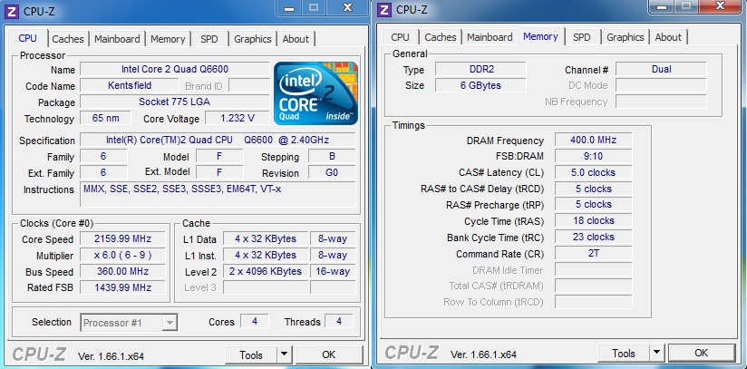

    Już daje po OC, ale to będzie tyle na ile mi się uda kompa włączyć normalnie.
    Po OC

    KUPIŁEM Gigabyte GeForce GTX750 OC i dobrze chulało ale było czuć że gpu śpi, w końcu wpadłem że trzeba dowoltować pożądnie w biosie funkcję ,,fsb voltage,, i dzięki temu wykręciłem procesor do 3,5GHz (3,90PKT w cinebench 11.5). Napiecie mostka i fsb mam na maxa ustawione, a na procesorze musialem dac az 1,475V. Temperatury na BOXIE nie przekraczaja 90 stopni więc jest ok. Do obudowy dołożyłem wiatraczków i wszystko hula :)
