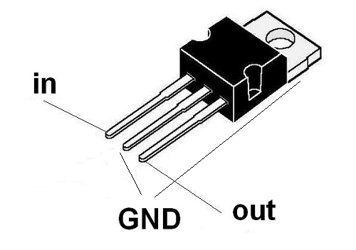

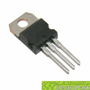

    wystarczy, że kolega zastosuje pojedyńczy stabilizator napięcia. Np. taki, bo nie spotkałem wersji 7 voltowej :Dobór rezystora do zasilania wentylatora 12V na 7V - jak obliczyć? Dobór rezystora do zasilania wentylatora 12V na 7V - jak obliczyć? Dobór rezystora do zasilania wentylatora 12V na 7V - jak obliczyć?. Pod input podpinasz +12v , pod wspólną mase dajesz minus zasilania oraz minus wentylatorów. Nie wiem jakie masz wentylatory ale układ ma wydajność prądową do jednego ampera (1000mA) więc powinien wystarczyć. w razie "w" mozesz przukręcić do nigo mały radiator.

    W obudowie mam zamontowane wentylatory 120mm 0,2A. Jakie napięcie na wyjściu ma taki stabilizator?
  • #6 13236018
    fuutro
    Dokładnie jak 2 ostatnie cyfry. 7806 daje 6V, 7815 daje 15V.

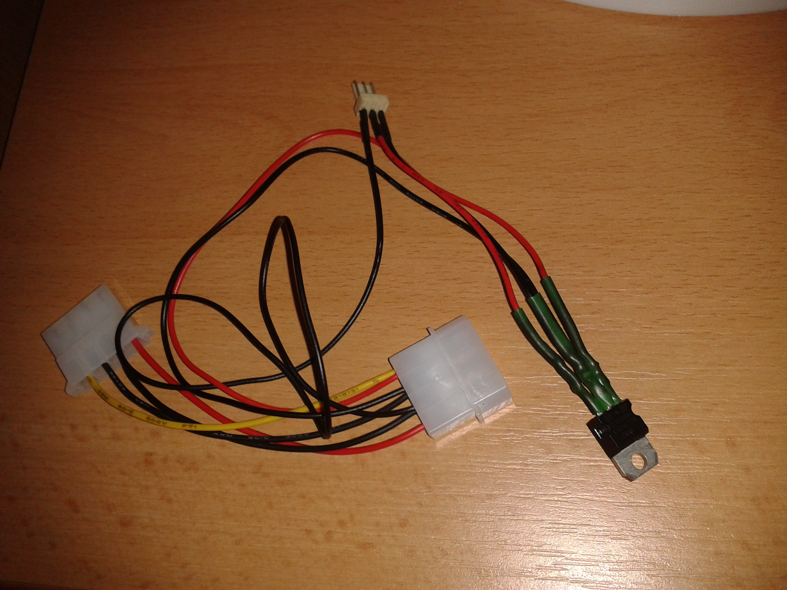

    Po dość długim oczekiwaniu w końcu udało mi się załatwić wszystkie części. Przejściówka po mojej przeróbce wygląda tak:
    Może pod względem estetycznym nie jest to mistrzostwo ale wszystko działa jak należy. Temat zamykam.
