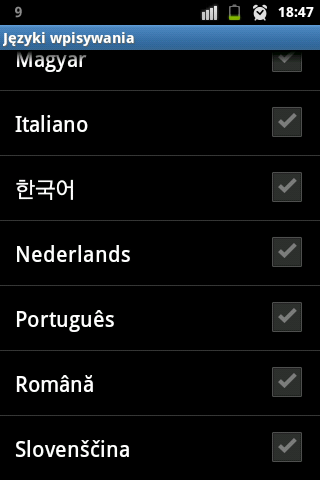

    Mój problem polega na tym, że w moim telefonie nie ma polskiego słownika xt9 i telefon nie ma znaków polskich. Czy jest jakaś możliwość wgrania? Telefon prawdopodobnie został sprowadzony z Wielkiej Brytanii ponieważ posiadam do niego brytyjską ładowarkę. Jak wgrać polski słownik xt9 w telefonie samsung galaxy ace

    Zawsze możesz wgrać ROM'a stockowego (oryginalnego od Samsunga) poprzez Odina z tzw Multi-CSC i wtedy będziesz miał polski język w xt9 ale uprzedzam będzie z polskimi znakami :P
