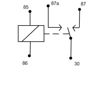

    W swoim samochodzie (mercedes 190) chciał bym wyeliminować w ogóle stacyjkę i podpiąć pod przyciski tzn dwoma przyciskami on-of odpalamy zapłon, a trzecim chwilowym rozruch. O ile samymi przyciskami dał bym rade sam to ktoś podpowiedział mi ze trzeba wrzucić przekaźniki bo przyciski się spalą.Kupiłem 2 przełączniki on of i chwilowy i mam dwa przekaźniki. Moje pytanie jest takie jak to dokładnie podłączyć ? Które nóżki przekaźnika z jakimi kablami? Schemacik albo jakiś prosty rysunek mile widziany.

    tak mam narysowane na rzekazniki Jak podłączyć przyciski i przekaźniki do rozruchu w Mercedesie 190?

    czyli 30 to plus a 87 styk ktory z nim chcemy polaczyc. a 30 koniecznie musi byc + z aku czy moge wykorzystac staly + ktory jest w kablach w stacyjce
    i 86 i 85 to + i -

    30 stały +, może być z aku może być ze stacyjki
    85 i 86 to sterowanie cewką, czyli + i - przez przełącznik. Czy na stałe plus na przekaźniku czy + podany przez przełącznik i potem do przekaźnika, od ciebie zależy.
    87 wyjście z przekaźnika na którym ma pojawiać się napięcie po przełączeniu przełącznika (cewka przekaźnika 85,86)
    Jeżeli dobrze rozumiem ten schemat co narysowałeś to masz przekaźnik z dwoma wyjściami niezależnymi, 0 + na 87a (rozłączany 87), I + na 87(rozłączany 87a).
