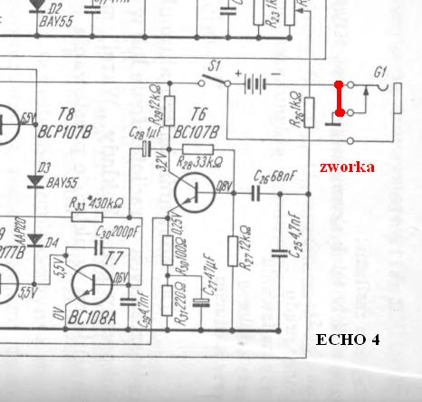

    Witam wszystkich, jestem nowy na tym forum.
    Dostałem ostatnio radiotelefon Unitra ECHO 4. Wiem że wchodzi do niego 10 szt. akumulatorków KB26/9 1,2V, lecz ja chciałbym go zasilić przez gniazdo ładowania. Mam zasilacz 12 V 1A. Dotykając kabelkami zasilacza styków w "koszyku" na akumulatorki, i przekręceniu potencjometrem słychać szum. Gdy podłączę go przez wejście ładowania (jack 3,5mm mono), radio nie działa. Czy ktoś mógłby mi wytłumaczyć dlaczego tak się dzieje ?

    A czy można jakoś to obejść, tak żeby zasilać radiotelefon przez te gniazdo ?
    #4 13239832
    yes2mike
    Musisz w gnieździe przelutować wspomniany minus, ewentualnie połączyć przewodem "blaszki".

    Za chwilkę połączę minus. Mam jeszcze jedno, może głupie pytanko. Gdzie dokładnie jest plus a gdzie minus na wtyczce jack 3,5mm ?
  • #6 13240156
    pipałosia
    Jak dostaniesz się do gniazda to będziesz widział gdzie co jest.Nie każdy zasilacz ma tak samo wyprowadzony minus.

    Dzięki wielkie ! Radiotelefon juz działa. Temat można zamknąć.
  • #8 13241019
    SP5ANJ
    Spoczywaj w Pokoju
    A tak to wygląda na schemacie :
