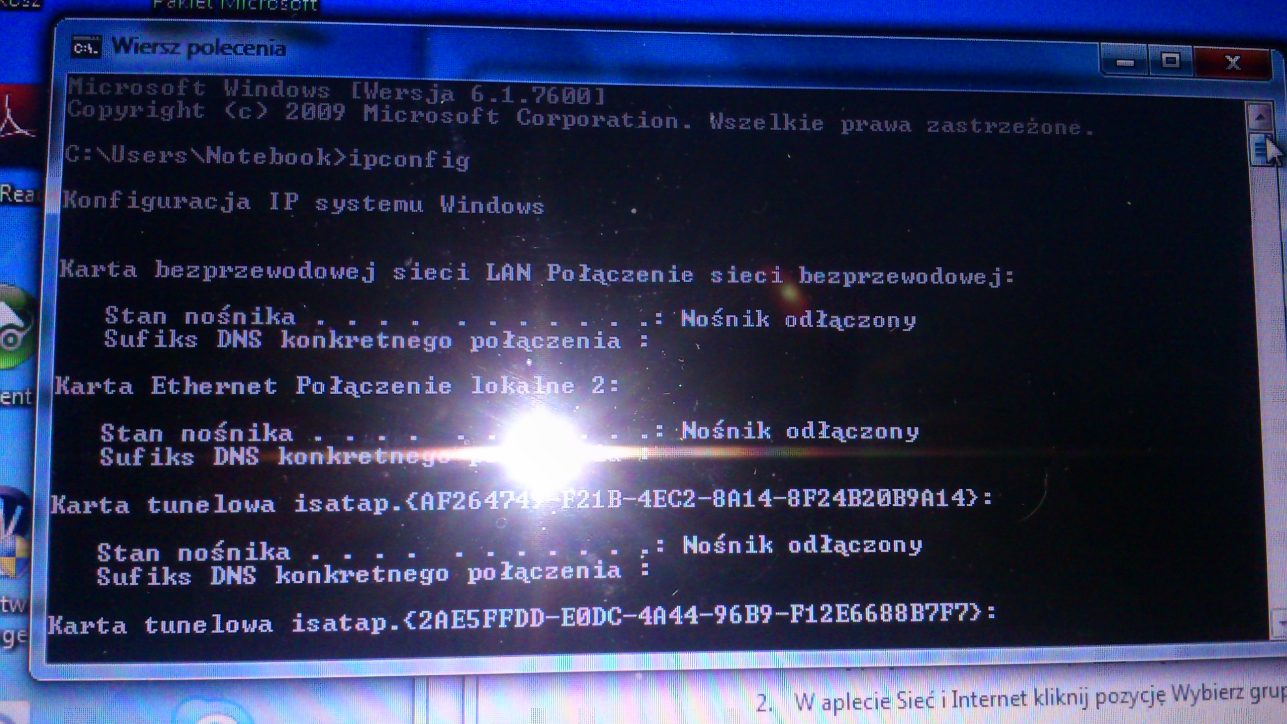

    Witam, mam w domu routera, (podłączony do stacjonarnego)Router miałam dobrze skonfigurowany, działał laptop i telefon z wifi. Od pewnego czasu nie działąją inne telefony z wifi ora inne laptopy oraz czasami wifi w telefonie, w którym wcześiej działał bezproblemowo. Moje pytanie, czy mam dopisać adresy mac laptopa i komórek do routera żeby ich nie odrzucał?
    P.S W załączniku 1 plik- ipconfig laptopa na którym działa internet plik2 - wyświetla błąd połączenia z siecią.
    Bardzo proszę o jakieś wskazówki w tym temacie.

    Rezerwacja adresów IP dla urządzeń zawsze poprawia działanie sieci.
    Przed tym zmień zakres DHCP. Odświerzą się ustawienia. Masz teraz bodajże 192.168.60.100 do .199?
    np. zmień na 192.168.60.10 - 192.168.60.30
    Sprawdż czy masz internet na urządzeniach i wtedy rezerwacja adresów.
