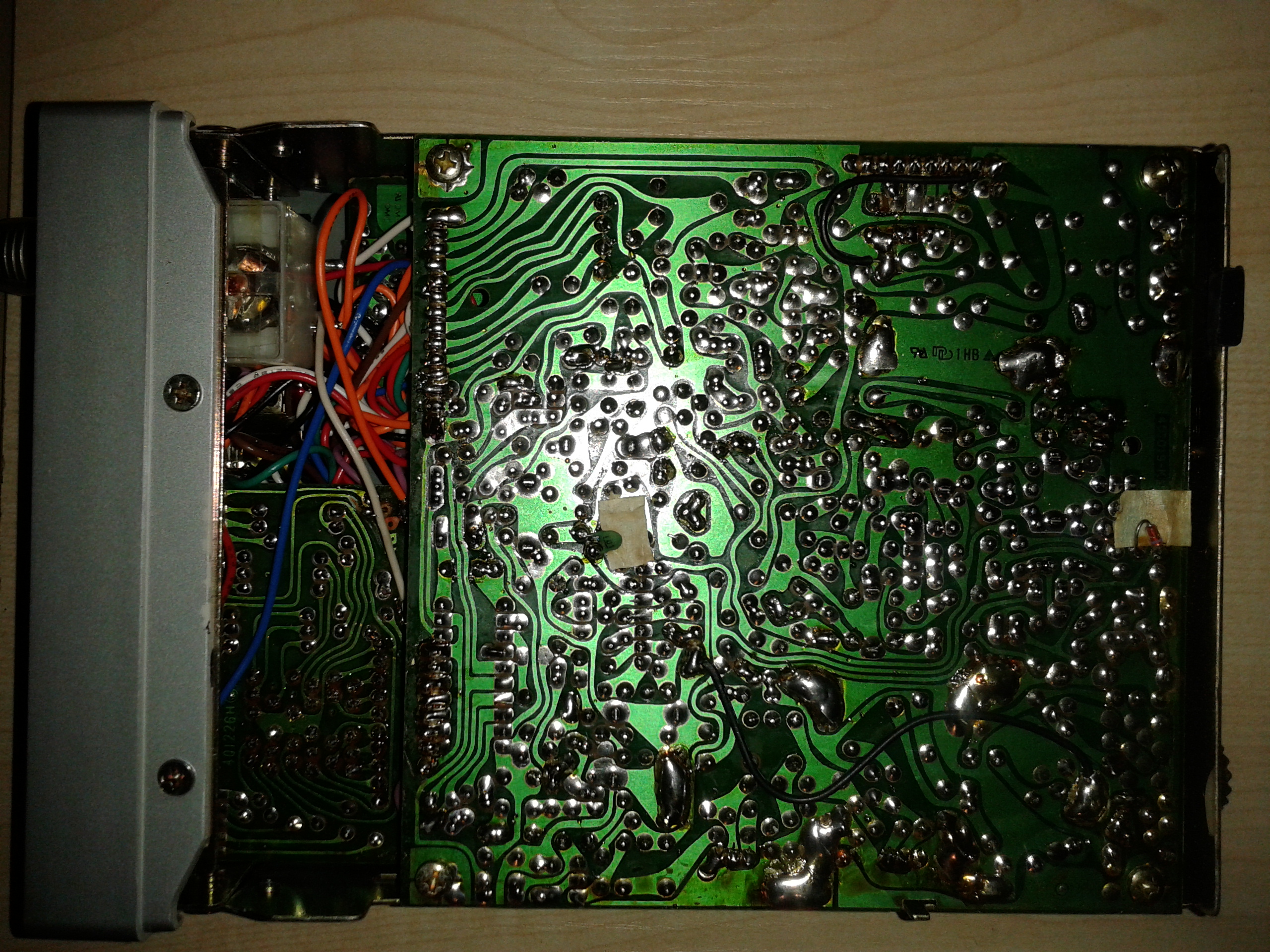

    Witam!
    Panowie usiłuję przestroić radio jak w temacie. Zakupiłem drut nawojowy 2,5mm, z braku typowych karkasów 7x7mm wymontowałem z jakiegoś radia fm filtr i nawinąłem na niego 30zwojów, wlutowałem szeregowo z kwarcem 10.240 ale nie mogę uzyskać częstotliwości 27.180.00, cały czas oscyluje w granicach 27.181.00-27.181.33.
    Mam zakupione dławiki 4,7uH i mógłbym je wlutować tylko z kolei nie wiem gdzie powinienem dolutować kondensator i którym trymerem mogę regulować aby było dobrze a nie rozstroić całkowicie.
    W załaczniku zdjęcia płyty którą posiadam.
    Zmiana częstotliwości radia Alan 44 Zmiana częstotliwości radia Alan 44

    Nawiń więcej lub mniej zwojów. Mi zazwyczaj wychodzi 23 albo 26 zwojów, żeby dało się przeciągnąć do pożądanej częstotliwości. Ale to zależy od rdzenia i grubości drutu.

    Za mała indukcyjność. Dowiń więcej zwojów, jakieś 5-6 powinno być lepiej, jeżeli nie dobrze. Jak jeszcze będzie chodził za wysoko to jeszcze dowiń. Nie kombinuj z kondensatorami, a trymera tam nie ma. Filtrów nie ruszaj.

    27.180,08 może być?
  • #5 13241523
    Wawrzyniec
    Tak. Może być, chyba że po założeniu obudowy pójdzie do góry. Nie musisz skręcać, załóż tylko obudowy i sprawdź.

    Nie dogryzaj, to nie Lincoln, ani HR. Większość nowych radii leżących jeszcze na sklepowych półkach czy magazynach nie wyłączając Presidentów ma odchyłki na "19" pomiędzy 27.179.7-27.180.3 . Nieraz to sprawdzałem przed montażem, a nazbierało się takich przez ostatnie 10 lat. Może tylko kilka idealnie trzymało zera. A taka odchyłka 27.180.08 (80Hz) która po zamknięciu obudowy zmniejszy się do 50Hz, mieści się w zakresie dopuszczalnych odchyłek częstotliwości większości radii w/g ich specyfikacji (ja tutaj nie mówię o niektórych Cobrach czy też Unidenach). Oczywiście należy dążyć do tego,aby te częstotliwości były jak najbardziej zbliżone do "0"
