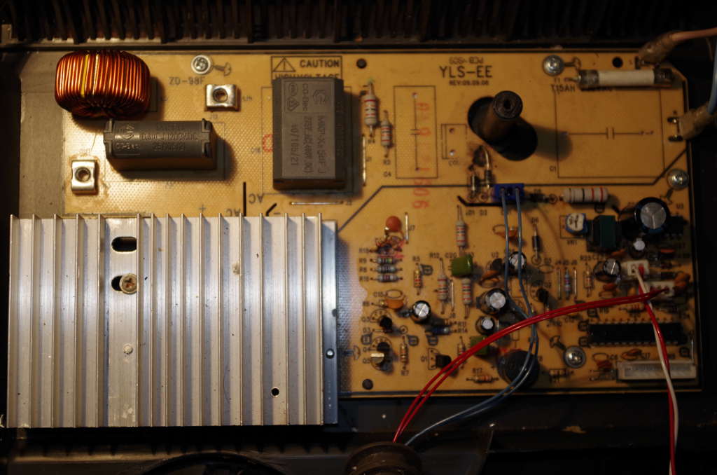

Dostałem płytę indukcyjną CASO ECO 3400 i na jedna strona nie chodziła wcale.
Po rozebraniu okazało się że część zasilania wraz z VIPer12A była spalona po wymianie płyta częściowo ożyła wyświetla błąd E02 według specyfikacji jest to napięcie zasilania powyżej 270V.
Poszukuję scalaka U1 o symbolach IH00 ES2J2A_T11B_4_P_G 0936V BGG09947
Widzę że na scalaku nie ma napięciach na wyznaczonych nóżkach i tej stronie startuje wentylator chodzi około 1 min i się wyłącza na drugiej sprawnej stronie nie ma problemów wentylator tylko drgnie i stoi.
Co to za scalak i gdzie go dostać lub czym zastąpić ?
