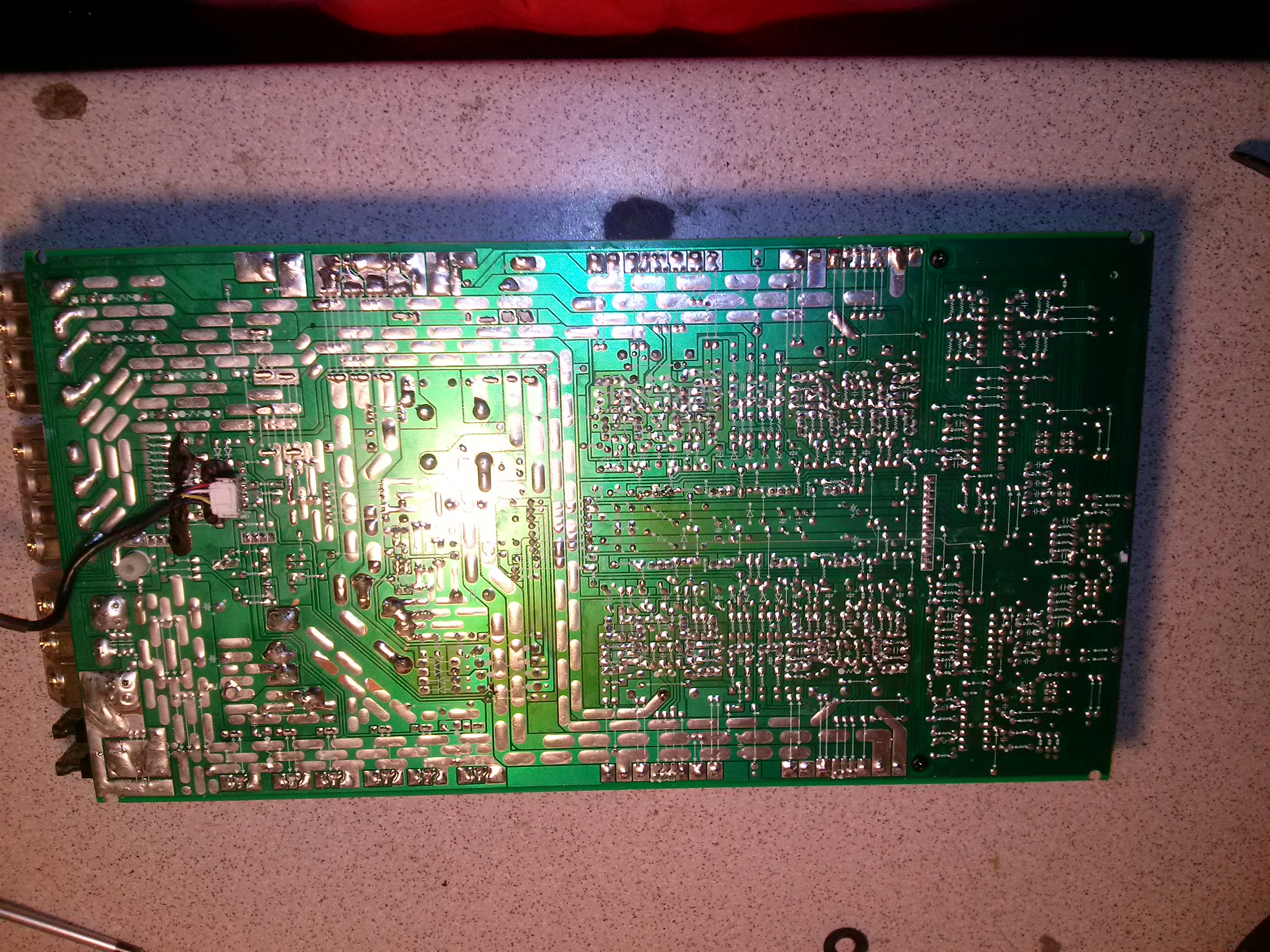

    Witam. Mam problem ze wzmacniaczem kolegi. Po podłączeniu do zasilania cały czas świeci się dioda protect. Nazwa wzmacniacza to Infinity 475a, niestety po przeszukaniu forum nie znalazłem takiego sprzętu ani usterek z nim związanych. Dopiero zaczynam przygodą z elektroniką wiec proszę po pomoc w naprawie, bo niestety utknąłem przy tym sprzęcie. Wstępnie sprawdziłem tranzystory TIP35CW ORAZ TIP36CW wydają się sprawne. Na płytce nie widać żadnego spalonego elementu, przetwornica również wydaję się w porządku. Proszę o pomoc w naprawie i wyrozumiałość gdyż dopiero zaczynam przygodę z takimi właśnie sprzętami. Pozdrawiam

    goraj krzysztof
    Przetwornica startuje?Jakie daje napięcie?

    jedrek25
    Witam. Sprawdziłem dzisiaj napięcia. Sprawdzałem względem masy. Wyniki nieco dziwne. Załączam foto. Infinity 475A - świeci dioda protect, jak naprawić wzmacniacz?

    btomko
    Poziom 34  
    Jakie napięcia, miałeś sprawdzić, tak jak pisał( goraj krzysztof ) czy przetwornica startuje i jakie daje napięcie, a ty sprawdziłeś o ile dobrze widzę napięcie zasilania.

    art_56
    Witam! Podłączę sie pod poruszony temat nie zakładając nowego tematu.W moim przypadku naprawy takiego samego wzmacniacza doszedłem do tego że przyczyną działania układu protect był czarny klej, którym zabezpieczono oporniki porcelanowe (emiterowe). Klejem tym posmarowano również złączki,których w tego rodzaju wzmacniaczach jest sporo,i doprowadził do nagromadzenia się pod złaczkami wilgoci która to spowodowała ich korozję i upływności .Po zeskrobaniu tego kleju wyczyściłem złączki oraz scieżki z korozji i wilgoci,podważyłem lekko w tym miejscu złączki i na tym zabiegu naprawa się zakończyła sukcesem.Po podłączeniu wzmacniacza do napięcia Led PROTECT już nie świecił,wzmacniacz gra prawidłowo.
