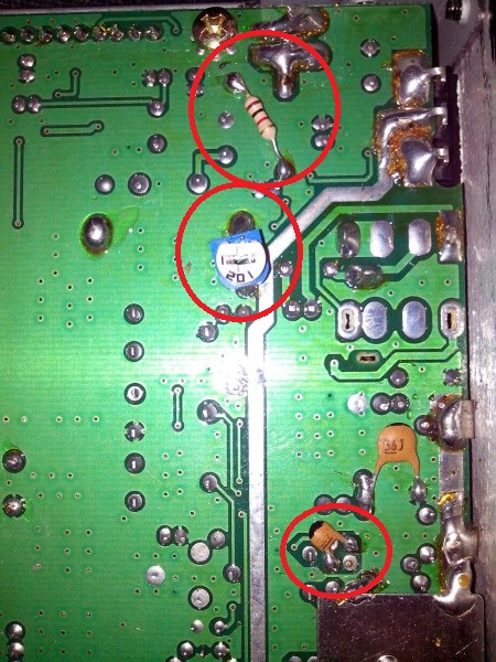

    Wpadł mi w ręce Albrecht AE 5800 prosto z Niemiec.
    W radiu odblokowałem bandy od A do J czyli od 25.160 MHz do 29.690 MHz
    za pomocom Conversion Board.
    Tylko teraz został problem z mocą w AM.
    Radio w AM ma 1W mocy, według schematy znalezionego w internecie da się zwiększyć tą moc w AM.
    Pytanie tylko którą wersje mam, wydaje mi się że wersja 3.
    Oto opis modyfikacji i foty:

    U mnie wygląda to tak:
    Albrecht AE5800 - jak zwiększyć moc w AM po modyfikacji?
    Czy dobrze zrozumiałem, mam usunąć te zaznaczone elementy?
    Proszę o podpowiedź.
    Po przekręceniu tej peerki (AM/FM) w prawo na wyświetlaczu podczas nadawania
    w modulacji AM S-RF wzrosło z 5 do +30.
    Modulacja AM to według informacji w tym radiu to 25% mocy wyjściowej FM.
    Dziękuje!
    z tym że ten rezystor 1 kOhm w instrukcji przylutowany jest w innym miejscu niż u mnie

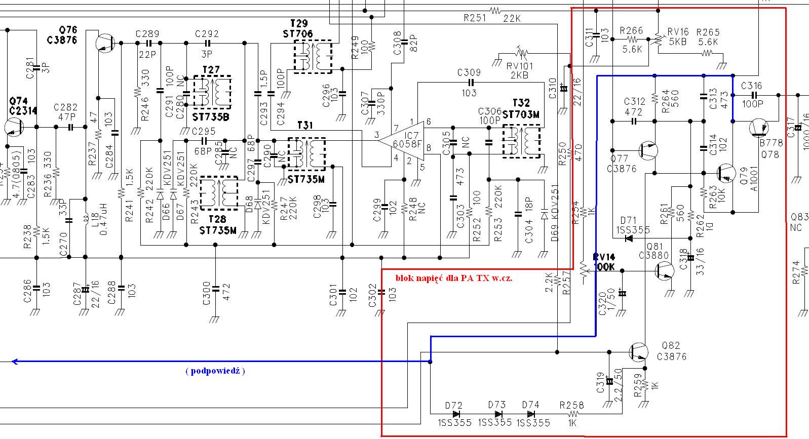

    Widać, że bez problemu "poradziłeś" sobie z odblokowaniem (band = pasm) i mój obrazek chyba zaspokoi Twoje oczekiwania z funkcji mocy TX-a.

    Podpowiedź w rysunku :
