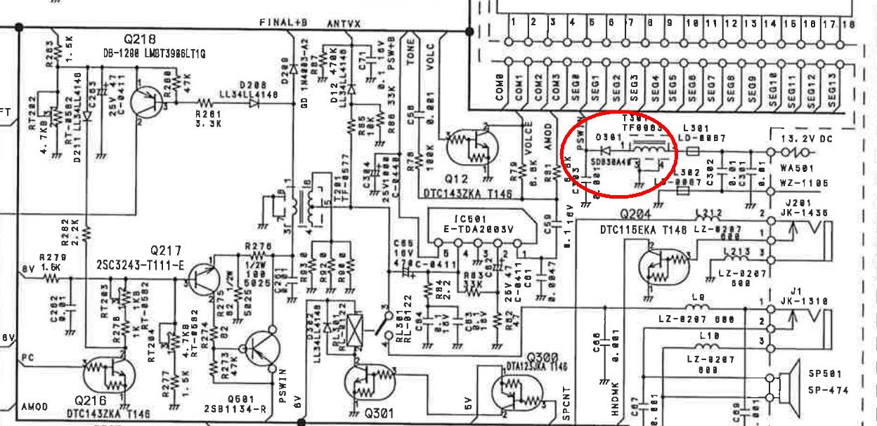

    Czy ktoś wie cóż to za dioda siedzi tam w czerwonym kółku pod nazwą D301?
    może być to dioda Schottky'ego jak i Zenerka, jednak nie mogę rozpoznać modelu po napisie, gdyż jest zamazany.

    Przecież widać, że dioda jest na zasilaniu i zabezpiecza przed odwrotnym zasilaniem, więc zwykła dioda prostownicza lub schotka.
    Tu masz odpowiedź:
    D301 SDB30A40. President Johny III - Identyfikacja diody D301: Schottky czy Zener?
