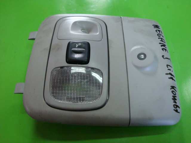

    Przeczytałem na forum sporo tematów dot. tego zagadnienia i nie znalazłem odpowiedzi. Problem następujący: po awarii immo zostało wykasowane. Pomimo tego centralny działał bez zarzutu .... przez dwa tygodnie. Wczoraj padł tzn. otworzyłem i potem przestał reagować na kluczyk (mam tylko jeden, sterowanie chyba radiowe, czerwona kontrolka miga przy naciskaniu). Przycisk blokady tylnych drzwi na desce działa i siłowniki pracują (poprawka - sprawdziłem i ten przycisk zamyka wszystkie drzwi włącznie z wlewem paliwa). Dodatkowo przestała działać lampka oświetlenia wnętrza standardowo włączająca się przy otwieraniu centralnego. Sprawdziłem bezpiecznik centralnego - dobry. Może jakieś sugestie co do przyczyny i gdzie szukać źródła usterki.

    Obok lampki sufitowej masz odbiornik Podczerwieni tego pilota... Sprawdź czy tam nie ma "zieleni" . :)

    Przy lampce sufitowej nie mam nic - gładko. Pisałem, że kluczyk prawdopodobnie radiowy, więc to nie ten kierunek.

    a kontrolka "kłódka" w lampce w podsófitce zapala się po zamknieciu przyciskiem z deski? Zdemontuj lampkę i sprawdź jak to wygląda w środku czasami lubi tam dostać się woda z anteny i robi szkody. Sprawdź połóączenia w kostkach. pozdrawiam

    W podsufitce tam gdzie jest lampka oświetlenia wnętrza nie mam żadnej innej kontrolki tylko szary płaski plastik.

    Dokładnie tak tylko tam gdzie Ty masz kontrolkę z kłódką ja mam gładki plastik ale dziękuję za pomoc. Pozdrawiam.
