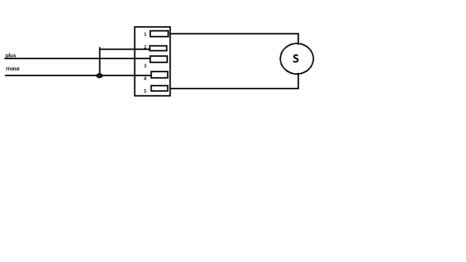

    Mam problem z szybami elektrycznymi w golfie. Wiem, że oryginalnie silniki były sterowane różnicą potencjałów lecz u mnie działają one jak uniwersalne czyli przez zmianę biegunów. Zamontowałem na konsoli środkowej 2 przełączniki do szyb uniwersalne i z nimi jest największy problem gdyż przepalają się styki i przełącznik nadaje się tylko do wyrzucenia. Chciałem zamontować przekaźniki, czytałem już ze trzeba dać po 2 na każdą szybę lecz nie wiem jak je podłączyć. Widziałem już jakiś schemat na forum lecz jest on dla mnie nie czytelny. Prosił bym kogoś o dokładne wytłumaczenie a najlepiej jakiś schemat :)

    Proszę.

    Przekaźniki zasil po zapłonie, po co mają latać bez kluczyka.
    (i będzie bezpieczniej :D )
  • #4 13248986
    spocona_pacha
    Skoro była orginalana instalacja to niech przewody prądowe zostaną jakie były sterowanie zasil po stacyjce.

    Dziekuje bardzo :) Mysle ze komuś jeszcze się przyda :)
