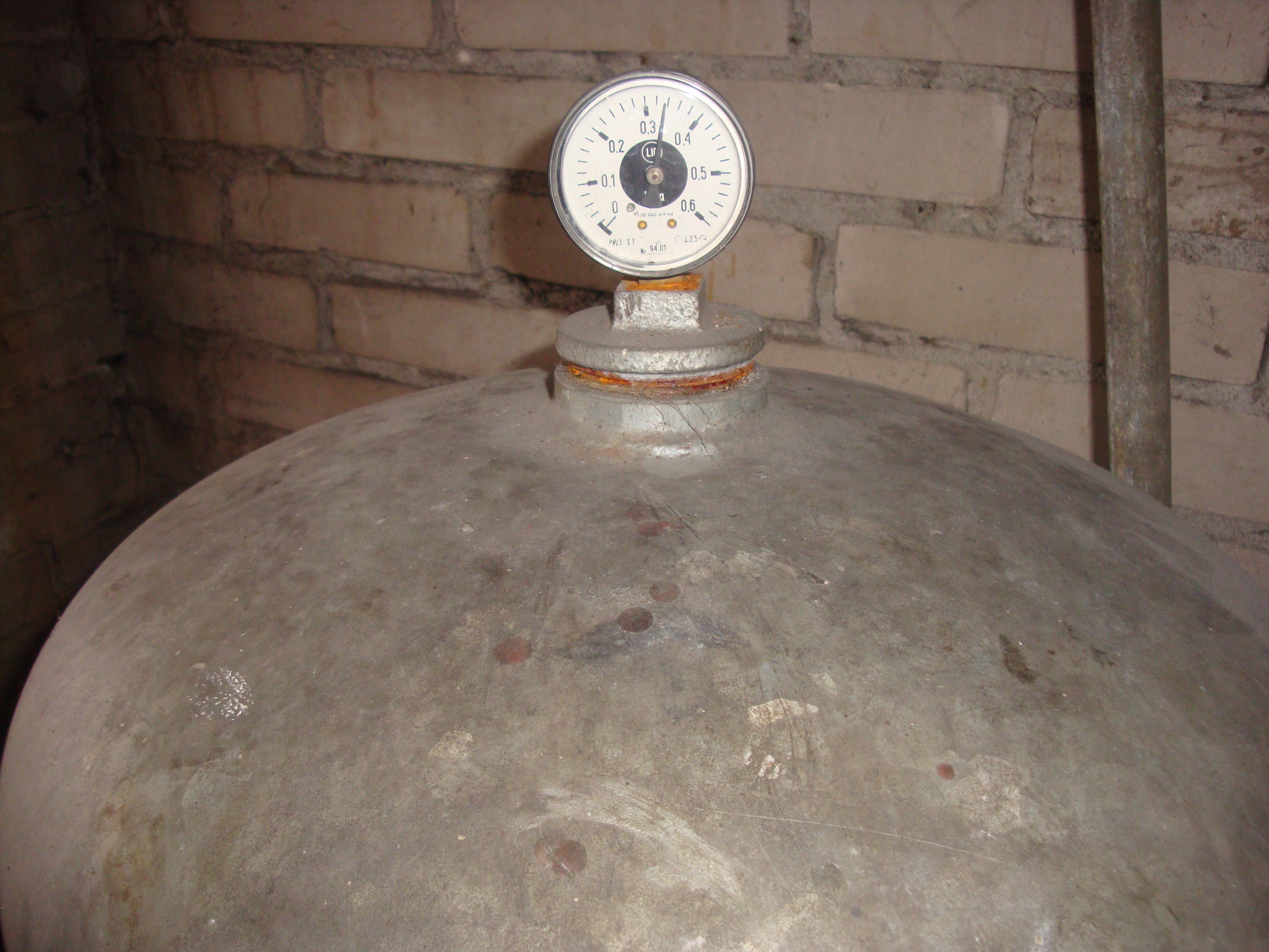

    Witam, kupiłem nie dawno pompę wodną mieszkaniową (0.5 roku temu)
    Problem polega na tym ze pompa bardzo szybko dobija do ustalonej wartości ciśnienia (w ciągu ok.6-7s). Wody po za pompowaniu i zlaniu do wiadra było 4 litry (niepełne 5 litrowe). co zrobić?
  • #2 13247868
    stanislaw1954
    Jaki zbiornik, jaka pompa? Jaki zakres pracy (ciśnienie-> od -do)?
  • #3 13247921
    zyxelo

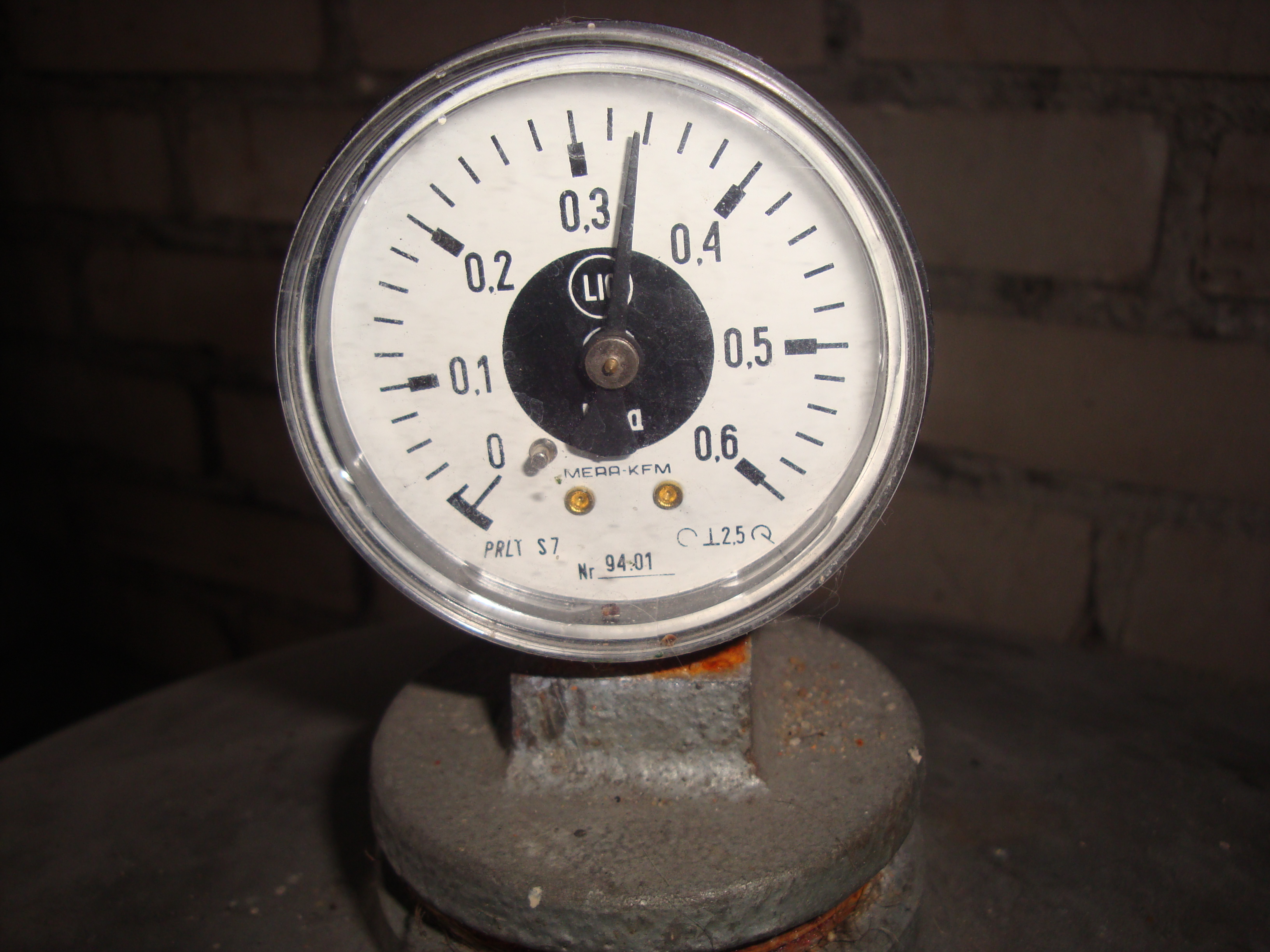

    Zbiornik 150 L
    Silnik 1,5KW
    ciśnienie 0.2 się załącza 0,35 się wyłącza

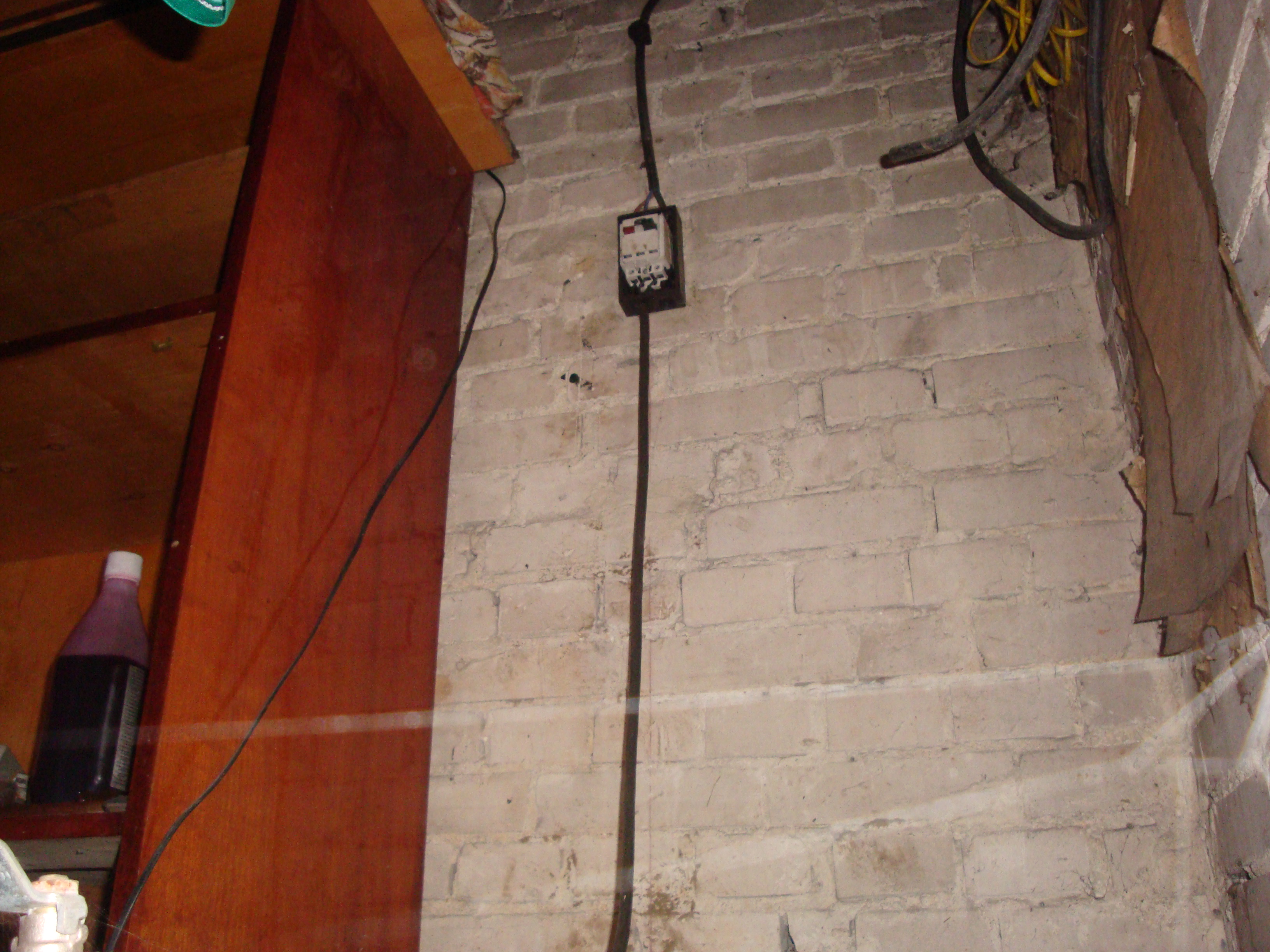

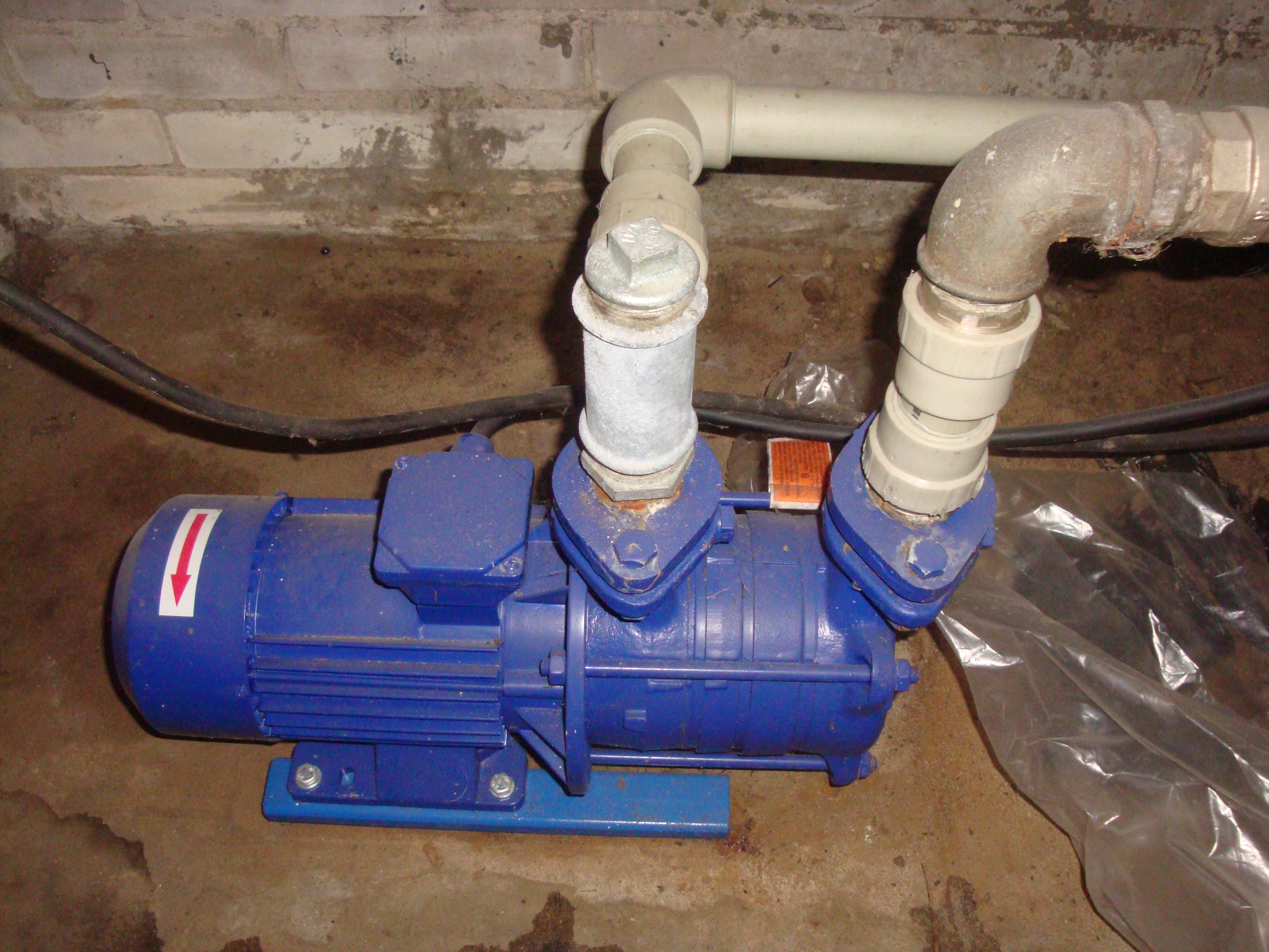

    po zdjęciu widzę że masz nową pompę.dlatego mam pytanie czy ją wymieniałeś?
  • #8 13248176
    zyxelo
    Tak wymieniałem, stara pompa potrafiła ciągnąć 10 min.Zrobiłem tak jak kolega wyżej mówił jednak nie przyniosło efektu.
  • #9 13248200
    1025

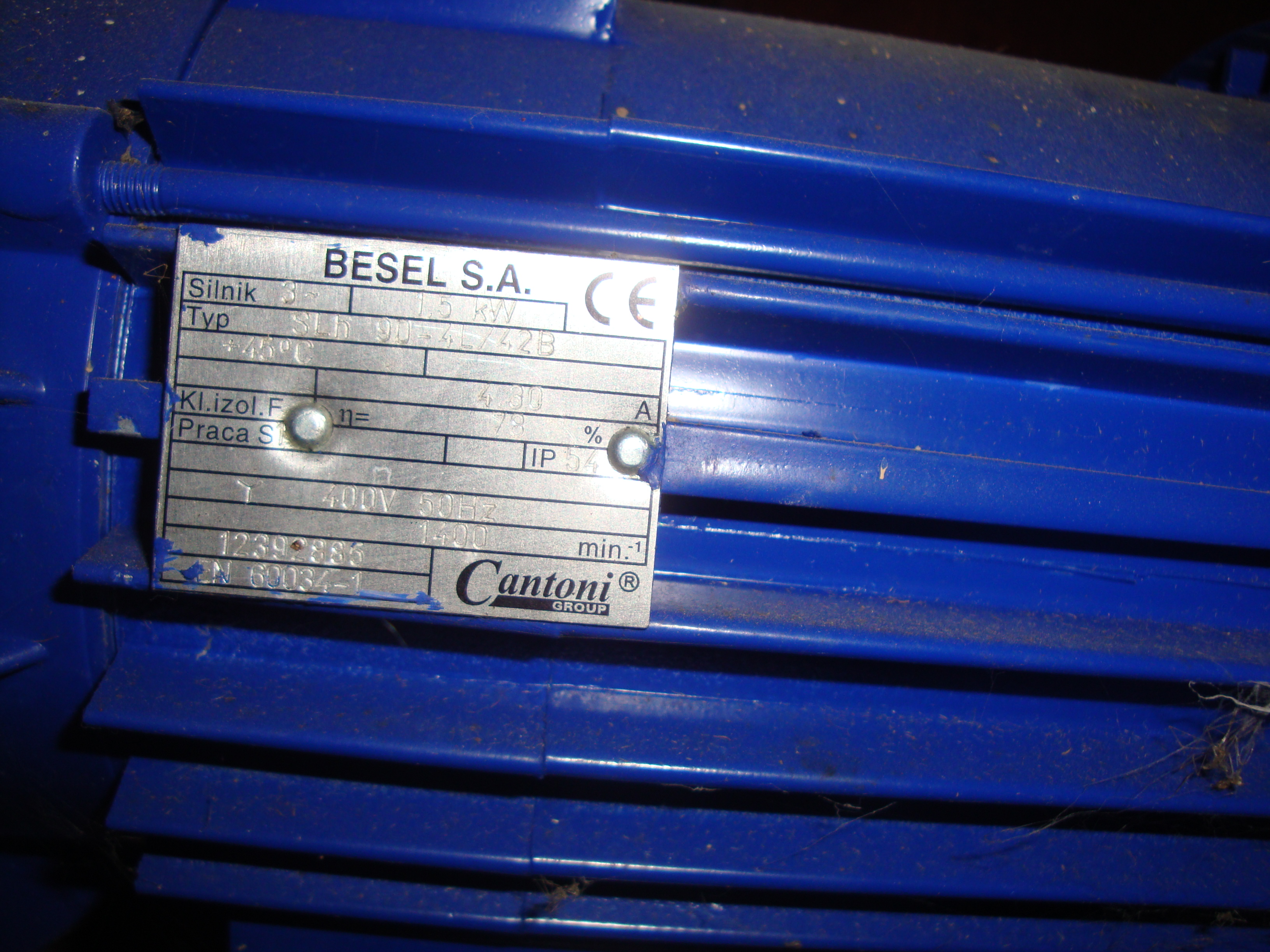

    czy podłączałeś pompę sam i na jakie napięcie pracuje 1fazowe - 230V CZY 3 fazowe - 400 V
  • #10 13248219
    zyxelo
    Ze zdjecia widac 400V.Pompa zamówiona razem z montazem.
  • #11 13248244
    1025
    Pytam dla tego bo przy silnikach trójfazowych można pomylić lub zmienić kierunek obrotów silnika i dlatego pompa może nie pompować lub słabo.Sprawdź na tylnej ściance pompy kierunek obrotów . Jeśli masz zły kierunek to musisz zmienić.

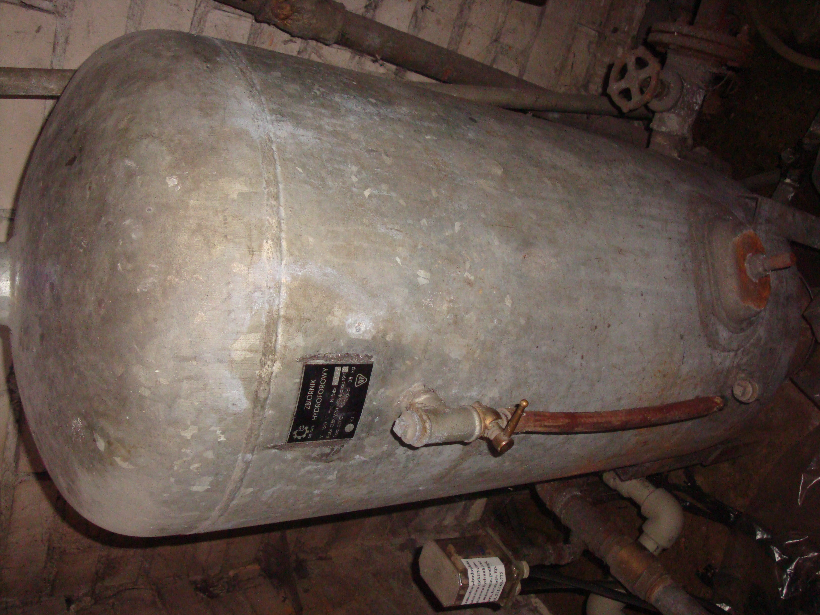

    Pokaż zdjęcie całego zbiornika.

    Możliwosci są - na zdjęciu ma korek obok końca węża założonego w miejsce płynowskazu. Po odkręceniu wypuści wodę. Może nie do końca ale wystarczająco.
  • #23 13248511
    stanislaw1954
    I co wszystka wypłynie ?Na pewno :?:
  • #24 13248582
    kuba1961
    Stanisław 1954 - Wypłynie jak otworzy zawór mosiężny na górze - zlikwiduje podciśnienie
    Takie hydrofory mają nieraz zawory zamontowane nisko lub w dnie. Nieraz jest zawór do czerpania zaraz za zaworem odlotu z hydroforu. Ale zdjęcia słabe i nie widzę czy są dlatego wymyśliłem to tak:
    Uzupełnianie poduszki w hydroforze:
    1. Wyłącz zasilanie hydroforu
    2. Zakręć zawór przed pompą hydroforu (mam nadzieję że trzyma), dla pewności jeśli jest to zakręć też zawór za pompą a przed hydroforem.
    2. Zakręć zawór odlotu z hydroforu.
    3. Na końcu węża zwisającego na hydroforze jest korek. Odkręć go (najlepiej zamiast niego wkręcić zawór przyda się). Otwórz zawór mosiężny na początku węża. Z hydrofora wyleci woda do poziomu wykręconego korka.
    4. Zakręć korek lub jeżeli zastąpisz go zaworem to zawór.
    5. Zakręć zawór mosiężny do którego masz połączony odcinek węża .
    6. Otwórz zawory przed hydroforem i pompą - zakręcone w punkcie 2.
    7. Uruchom pompę. Powinna pracować dłużej i wyłączyć się.
    8. Otwórz zawór odlotu z hydroforu. Pompa może jeszcze raz wystartować,
    9. Powinno wszystko lepiej śmigać.
    Nie używaj zaworu mosiężnego zakończonego wężem. Używając jego do napełniania czegoś wodą likwidujesz poduszkę powietrzną.
