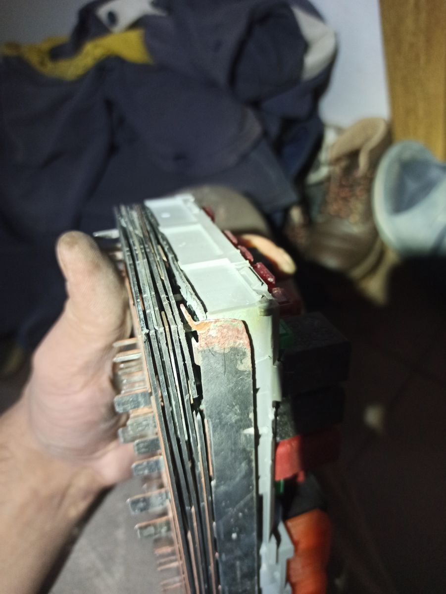

    Informacja do weryfikacji, ale: ponoć skrzynka bezpieczników ma kilka warstw i wygląda okej, ale gdzieś pomiędzy się może zielenić, czego na pierwszy rzut oka nie widać.

    Fazi

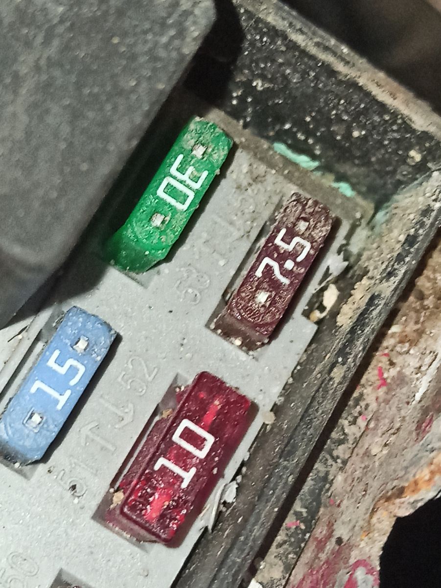

    A więc rozebrałem skrzynkę na kawałki i faktycznie były tam niewielkie ślady wody i nieco zielonego. Przeczyszczone, zakonserwowane, zobaczymy jak zapali jutro rano :) Póki co dzięki wszystkim :)

  • #11 20888979
    tzok
    Moderator Samochody
    Wymiana skrzynki bezpieczników/przekaźników pod maską... to standardowa usterka w tym modelu. Z zewnątrz nic nie widać.
