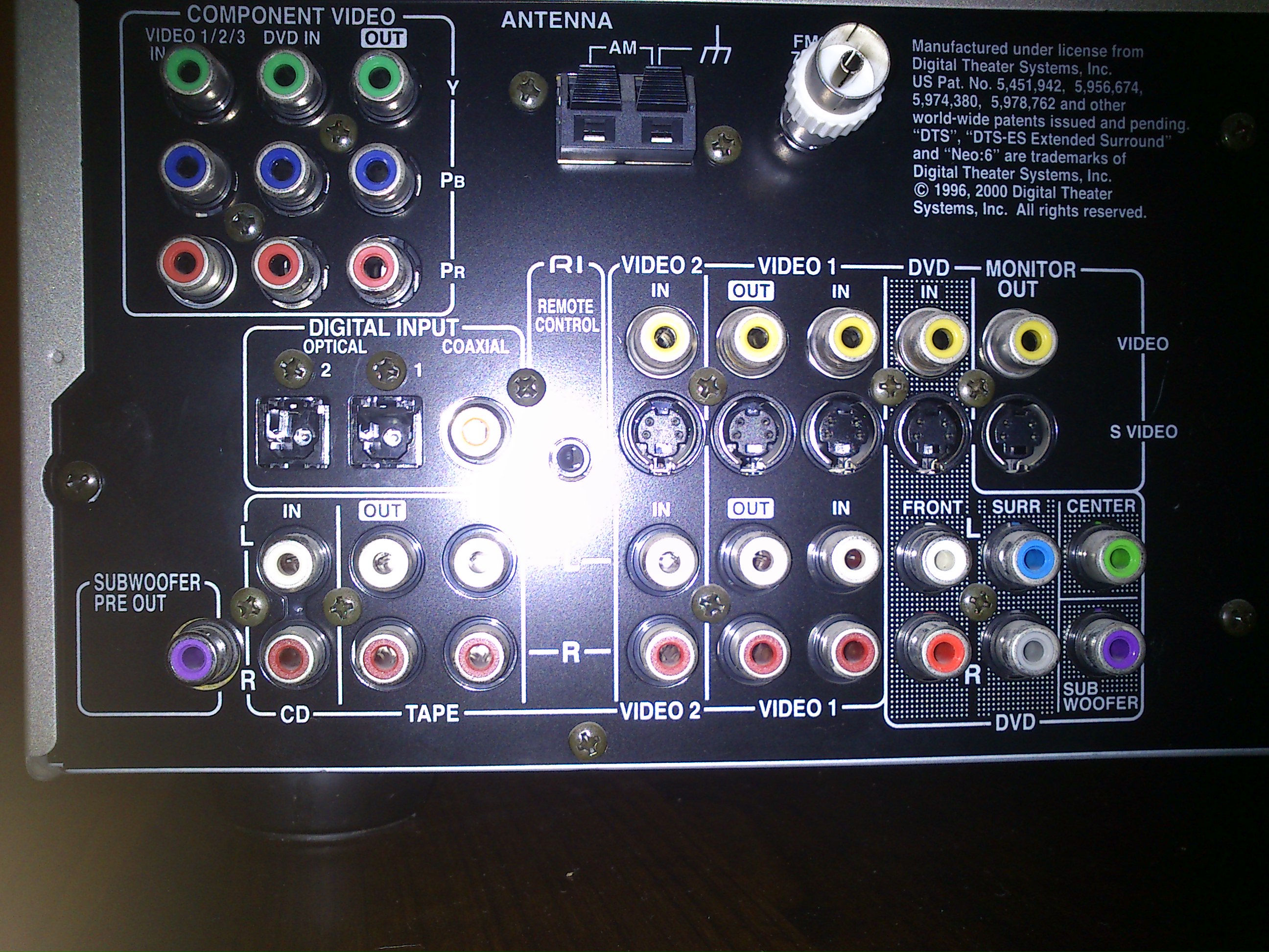

    Witam, po remoncie salonu układam na nowo całe kino ale mam jeden problem mianowicie nie mogę znaleźć instrukcji.
    Posiadam taki o to wzmacniacz
    Jak podłączyć subwoofer do wzmacniacza po remoncie salonu?

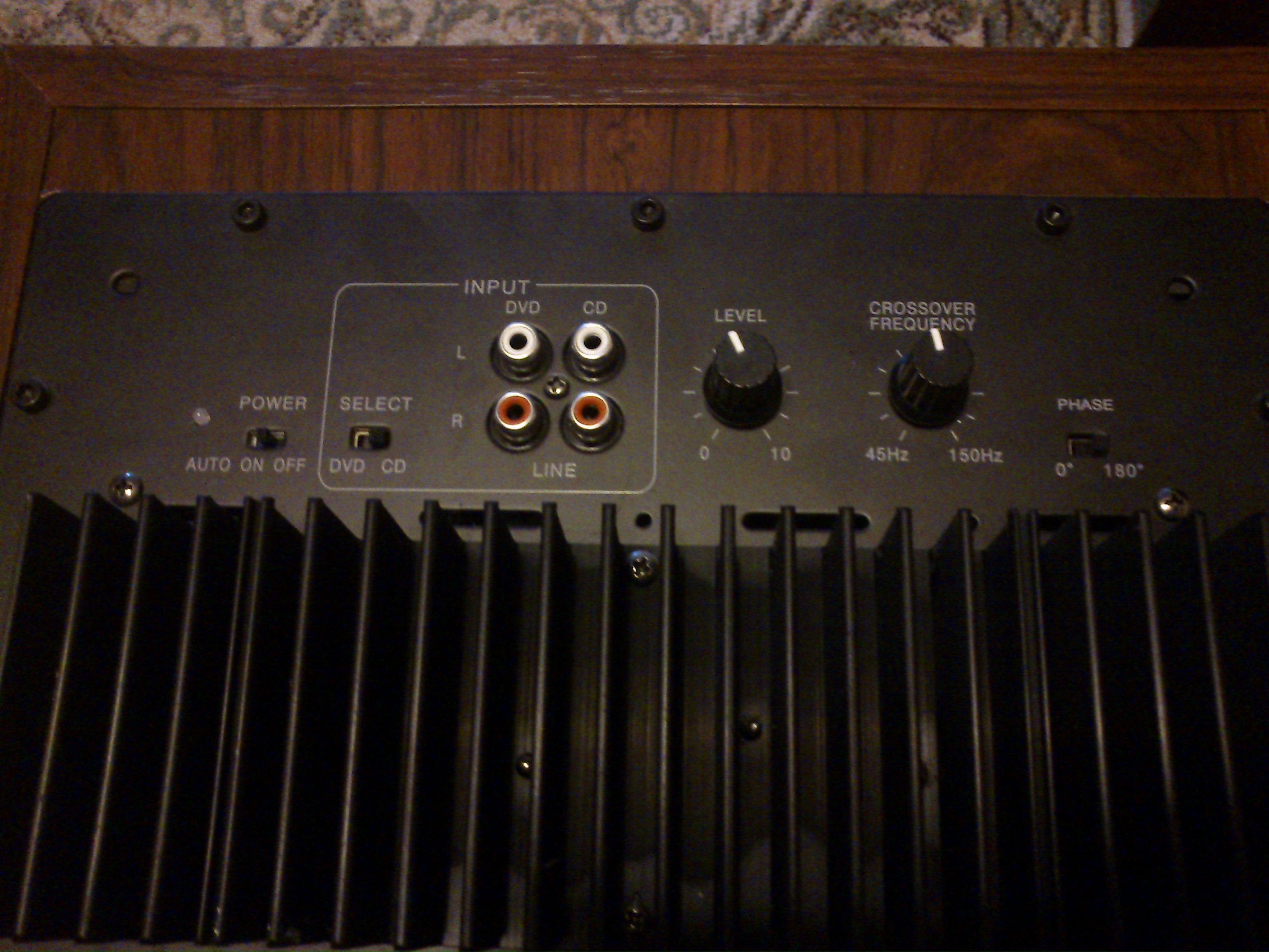

    Oraz taki subwoofer
    Teraz moje pytanie co podłączyć aby subwoofer działał i jakim kablem.

    #2 13248846
    intenso
    W amplitunerze podepnij się pod subwoofer out.A w subie gdzie chcesz tylko przełącz tym przełącznikiem na odpowiednie wejście.
  • #3 13269101
    matPRO
    Można to zrobić na dwa sposoby.
    Ten subwoofer jest stary i tu jest problem, bo nie ma on typowego wejścia.
    Możesz kupić rozgałęziacz chinch i z wyjścia w AT z "subwoofer preout" podłączyć do wejścia "input DVD lub CD".
    Lub bezpośrednio z AT dwoma chinchami z "TAPE OUT"
    Sprawdź co Ci lepiej zagra.(teoretycznie Preout)

    intenso
    Subwoofera nie można podłączać sobie w pierwsze lepsze wyjścia,podłącza się go w wyjście które jest dla niego dedykowane.

    Polon_us
    Pozwolę sobie wtrącić swoje trzy grosze w tym temacie. Przy wyborze gniazda w wzmacniaczu do współpracy z subwooferem aktywnym, trzeba pamiętać o jednym. Gniazda Tape Out teoretycznie mogą być użyte, ale przenoszą one sygnał tylko dla urządzeń podłączonych analogowo do wzmacniacza tzn. kablami CINCH.
    Innymi słowy, podłączony w ten sposób subwoofer (tzn. do Tape Out) nie będzie grał, kiedy wzmacniacz będzie odtwarzał dźwięk przesyłany do niego cyfrowo, niezależnie jaką drogą (HDMI/optyczne/coaxial).
    Z powyższego wynika, że tylko gniazdo Sub Pre-Out powinno być używane, aby uzyskać dźwięk w subwooferze niezależnie od źródła dźwięku.
