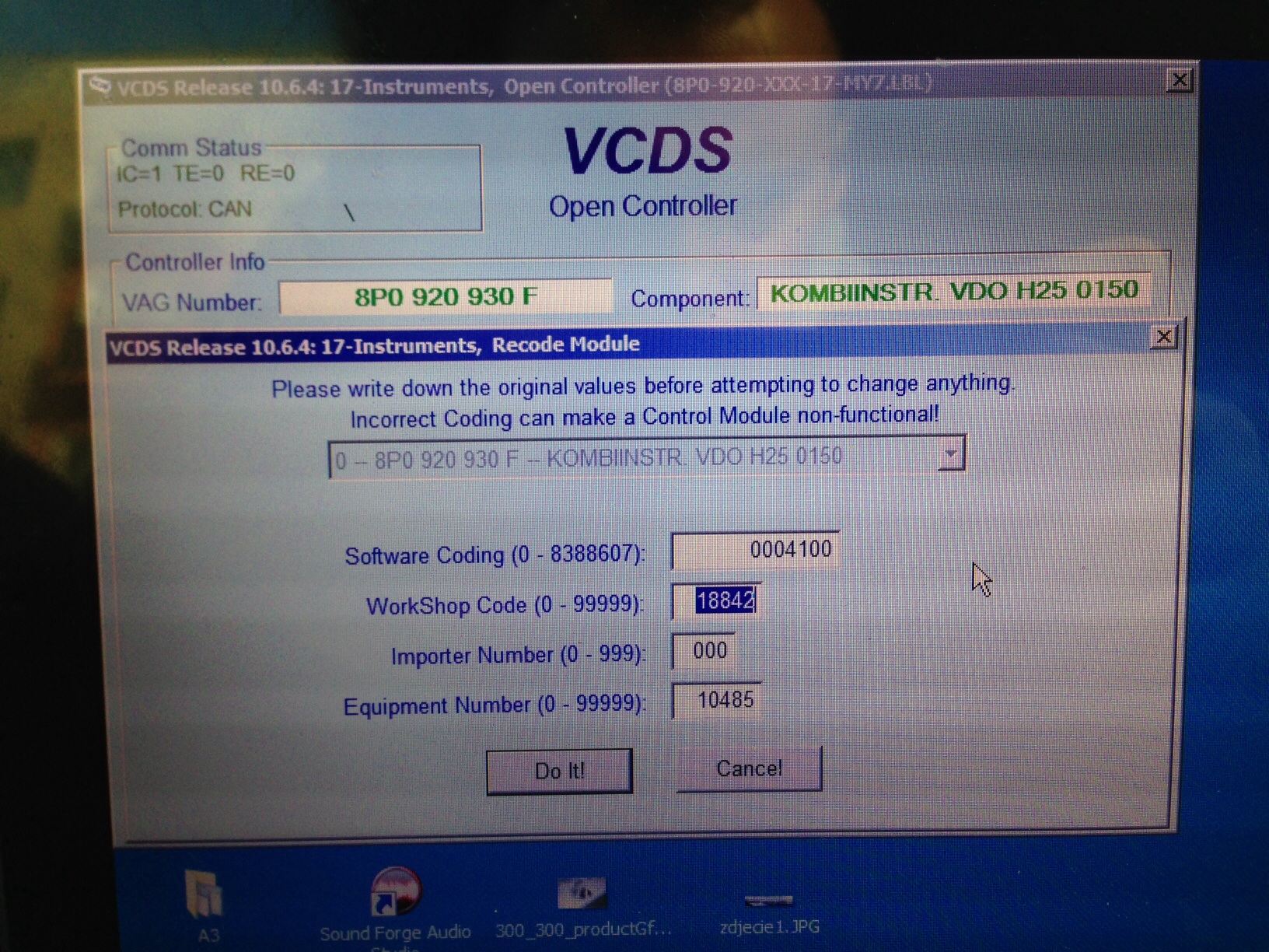

    Witam potrzebuje pomocy jak wyłączyć kontrole niskiego poziomu płynu spryskiwaczy , posiadam VCDS niestety w kodowaniu licznika tam gdzie powinno się to ustawiać nie ma takiej opcji

    Przez kodowanie tego nie zmienisz. Jak bardzo się upierasz przy wyłączeniu to odłącz kostkę przy zbiornik i zrób zworkę zamiast czujnika poziomu.

    Właśnie ja nie mam kostki przy zbiorniczku bo oryginalnie nie było instalacji czujnika spryskiwaczy, zmieniłem licznik na wersje z FIS i teraz ciagle mam ta ikonke czujnik będę montował ale na wiosnę bo teraz za zimno na takie zabawy dlatego chwilowo chciałem sie tego pozbyć
    U mnie musiał bym znaleźć w kostce licznika gdzie powinien być sygnał z czujnika i tam podłączyć masę ale w ASO powiedzieli ze można to wykodowac programowo
    Znalazłem jeszcze takie cos na innim forum , dotyczy ostatniej cyfry u mnie jest 0
    Value 0 = Pointers and scales OFF (with term.15 On and term.58 Off)
    Value 1 = Pointers ON, scales OFF (with term.15 On and term.58 Off)
    Value 2 = Pointers OFF, scales ON (with term.15 On and term.58 Off)
    Value 3 = Pointer and scales ON (2nd dimming characteristic, with term.15 On and term.58 Off)
    Value 4 = Pointer and scales ON (without 2nd dimming characteristic, with term.15 and term.58 Off) as MY '01
    Value 5 = Pointers and scales OFF (with term.15 On and term.58 Off) - with active washer fluid warning.
    Value 6 = Pointers ON, scales OFF (with term.15 On and term.58 Off) - with active washer fluid warning.
    Value 7 = Pointers OFF, scales ON (with term.15 On and term.58 Off) - with active washer fluid warning.
    Value 8 = Pointers and scales ON (2nd dimming characteristic, with term.15 On and term.58 Off) - with active washer fluid warning.
    Value 9 = Pointers and scales ON (without 2nd dimming characteristic, with term. 15 and term. 58 Off) as MY '01 - with active washer fluid warning.

    Witam zmieniałem przez kodowanie w Transporterze więc myślę, że i tu jest to możliwe. Pozdrawiam.

    Problem rozwiązany , podlaczylem masę pod pin 20 w liczniku i informacja o małej ilości płynu zniknęła
