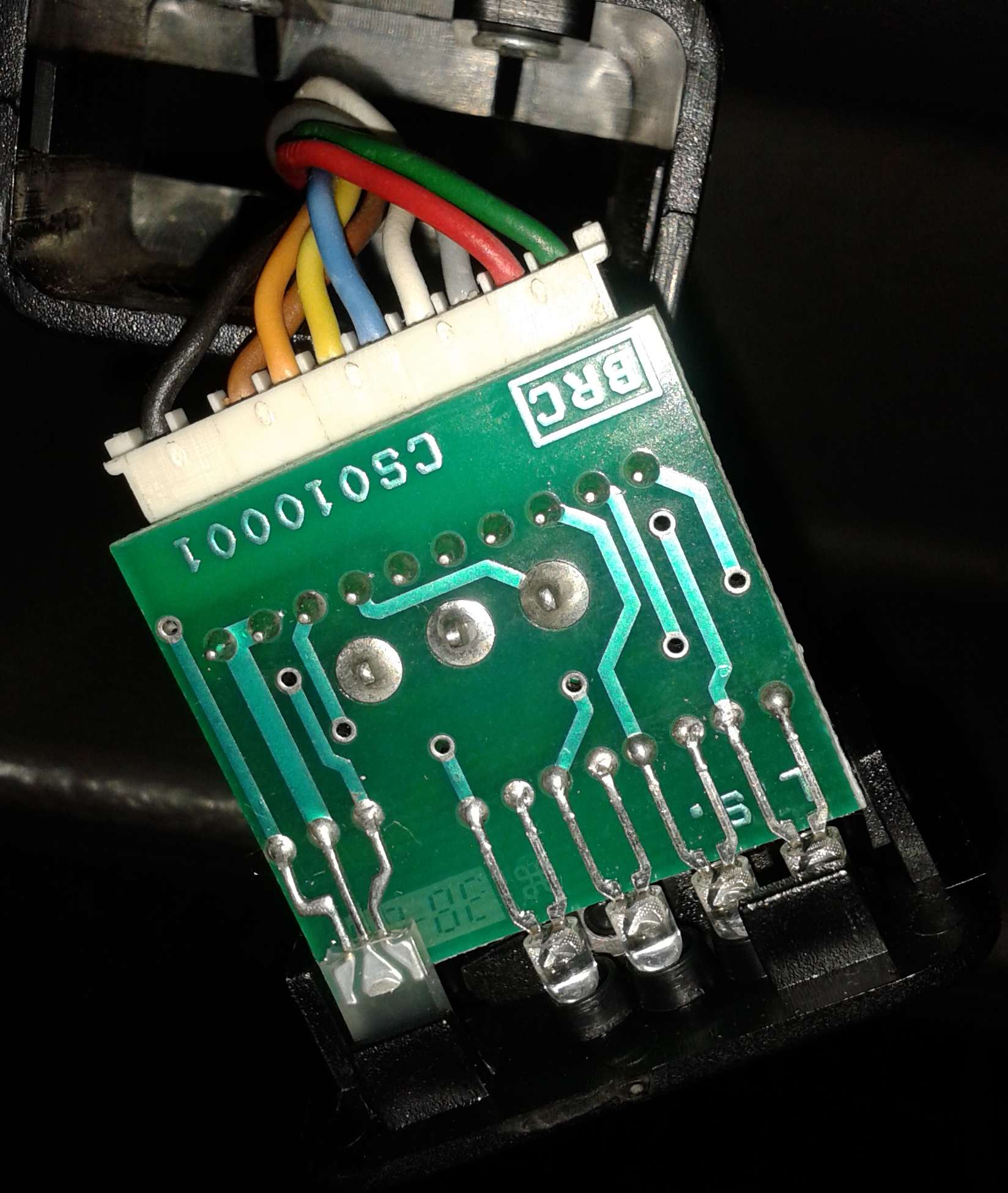

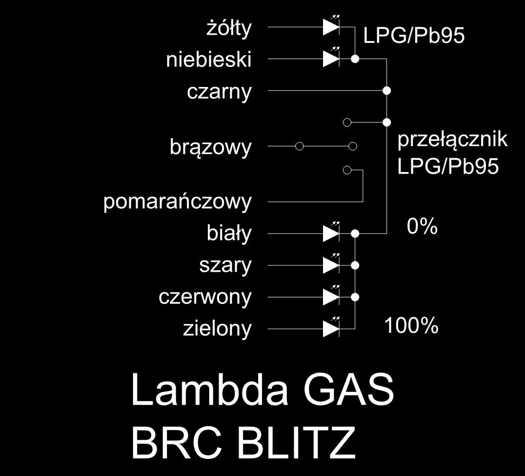

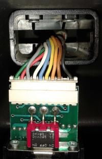

    Mam następujący problem, mam w aucie instalacje lpg z sterownikiem lambda gas blitz 0-1V w którym to znajomy chciał wyciagnąć ze swojego widzi mi sie przelacznik benzyna-gaz z deski rozdzielczej. Niefart ze przewód krótki i zamiast wypiac sie kostka z przelacznika wyrwały sie przewody z kostki. Teraz nie mam zielonego pojecia jak to podłaczyc. Jeśli ktoś ma taka instalacje to prosił bym o zdjecie podłaczonej kostki do mikroprzelacznika żebym wiedział chociaz kolejnosc kolorów. Przeszukałem już chyba cały internet i nic nie znalazłem.
    Z góry dziękuje

    Jeżeli temat nadal aktualny, wieczorem zrobię fotkę.
