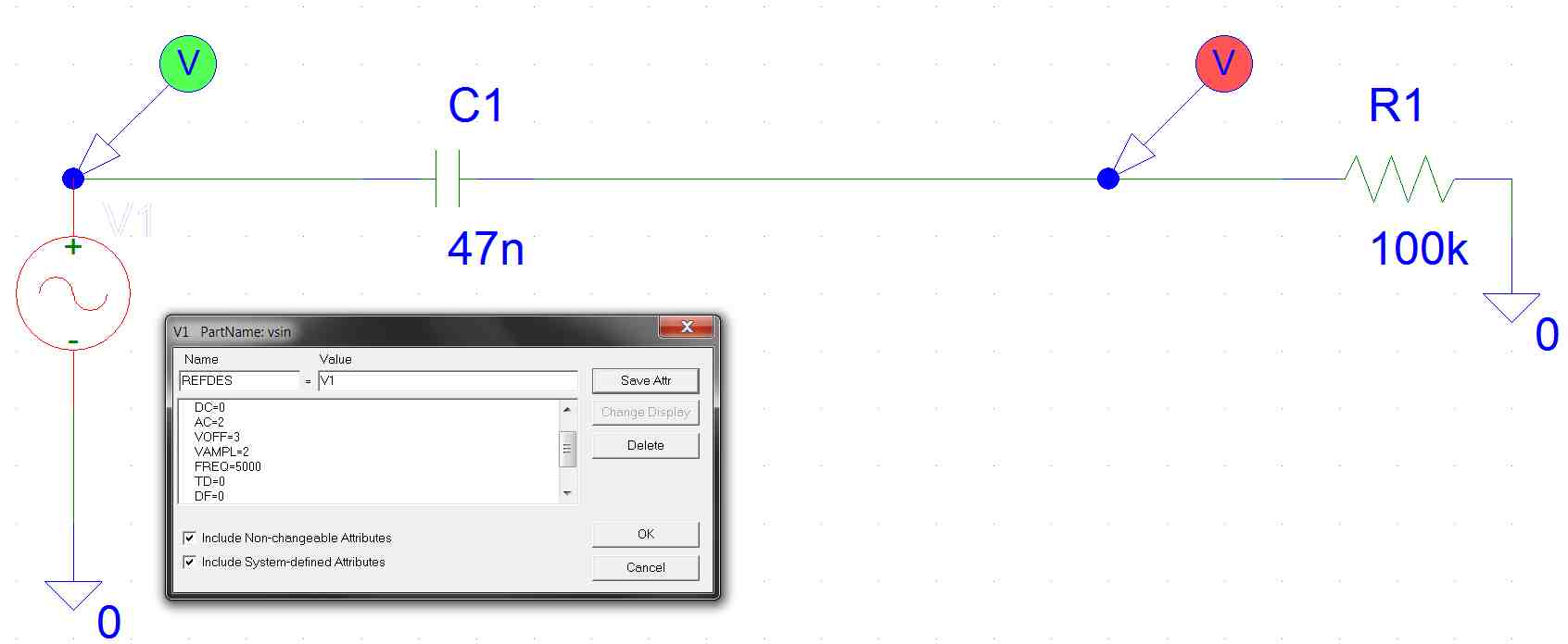

    Witam serdecznie,
    W niedługim czasie będę musiał zaprojektować analogowy obwód który na wejściu przyjmie sygnał sinusoidalny 5kHz z składowa stałą która będzie się zmieniać. Chciałbym ją usunąć w sposób identyczny jak to robi oscyloskop na ustawieniu AC. Jednak samo dodanie szeregowo kondensatora 47nF i rezystora 100 k do masy powoduje znaczny spadek amplitudy sygnału (około 20%).
    Chciałbym się zapytać jak oscyloskop radzi sobie z tym spadkiem amplitudy aby pokazać prawidłowy pomiar z prawidłową amplitudą?
    Schamat
    Jak usunąć składową stałą bez spadku amplitudy w oscyloskopie?
    Dziękuję za pomoc
    Krzysiek.

    kspro
    47nF i 100kΩ daje filtr górnoprzepustowy o częstotliwości odcięcia 33.8Hz. Coś Ci się musiało pomylić w obliczeniach albo symulacji, bo dla 5kHz tłumienie takiego filtru będzie praktycznie niezauważalne. Układy wejściowe oscyloskopów działają właśnie według takiej samej zasady: dla pomiarów AC na wejściu włączana jest szeregowa pojemność, co najwyżej wartości są inne, bo oporność wejściowa wynosi zazwyczaj 1MΩ a pojemność szeregowa jest rzędu ułamka µF, tak aby częstotliwość odcięcia była w okolicach 1Hz.

    Vatras
    Dziękuję bardzo za odpowiedź. Tak, masz rację, błędnie przeprowadziłem symulację. Po poprawkach wychodzi, że tłumienie jest pomijalnie małe.
    Zamieszczam screen'y ustawień Vsin oraz wygląd przebiegu przed i po filtracji jak by ktoś potrzebował na przyszłość (np. na zajęcia z układów)
