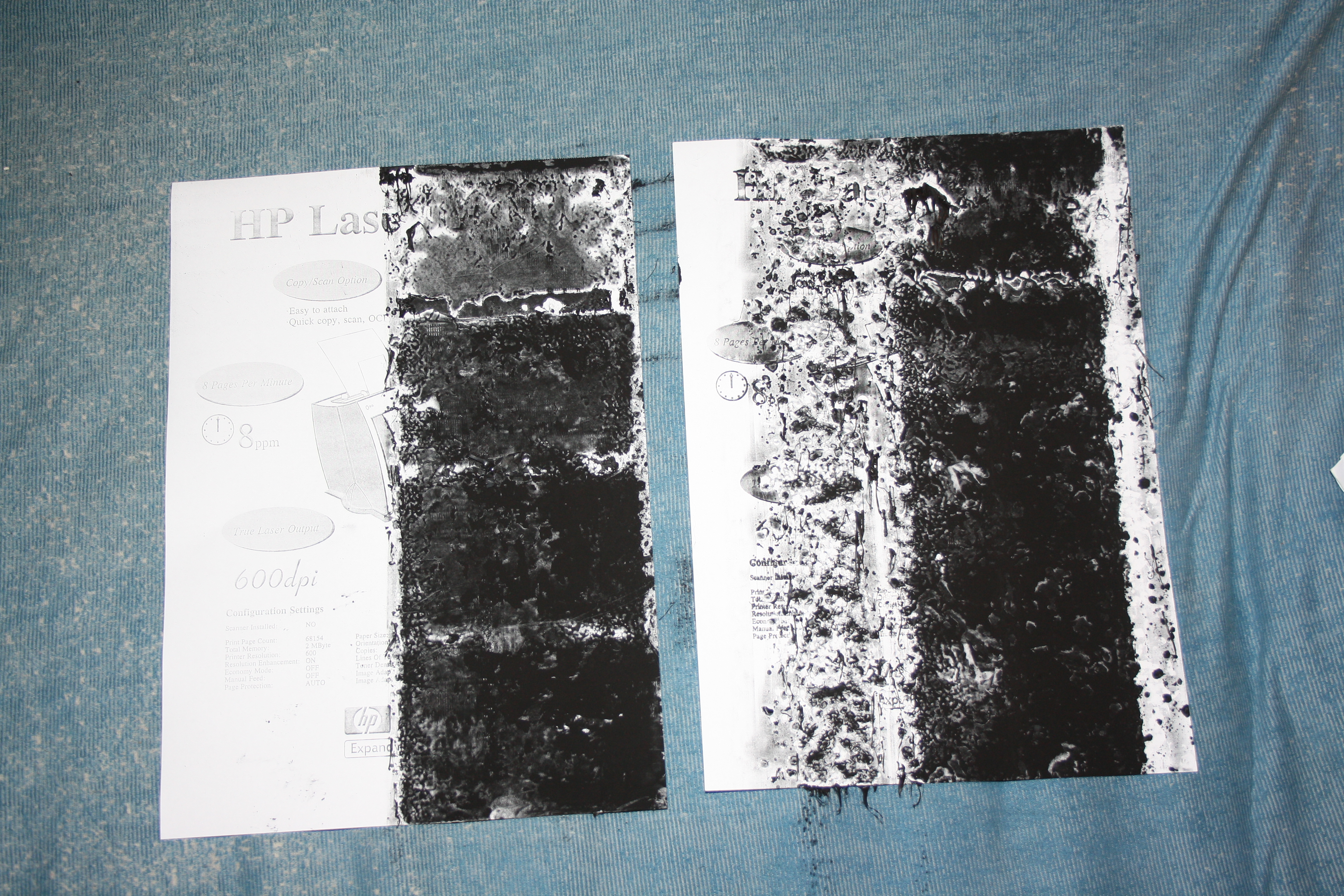

    Toner regenerowany Impega (zapewne przeleżał swoje w pudełku), tuż po wyjęciu z opakowania drukuje tak jak na zdjęciu. Z jednej strony - po stronie zębatek - podaje po prostu kilkadziesiąt razy więcej tonera niż powinien, kartka nie jest czarna, co wręcz pokryta warstwą zapieczonego tonera. Przy wstrząśnięciu toner się usypuje, a po drukowaniu wałek pozostaje brudny. Aha, wałek chodzi strasznie ciężko w porównaniu z innymi tonerami.
    Da się to jakoś naprawić czy do kosza? W rezerwie mam puste tonery z uszkodzonymi wałkami światłoczułymi.

    Masz zawiniętą listwę zbieraka z wałka magnetycznego. Jak masz chęć możesz rozebrać i wymienić - koszt ok. 5 zł . Jeżeli nie wymień kartridż i będzie dobrze.
    C.

    anu1973
    Dzięki za wskazówkę.
    A da to się przełożyć z jakiegoś pustego pojemnika, czy jest to raczej element zużywający się i efekt będzie krótkotrwały przy zastosowaniu używanej części?
