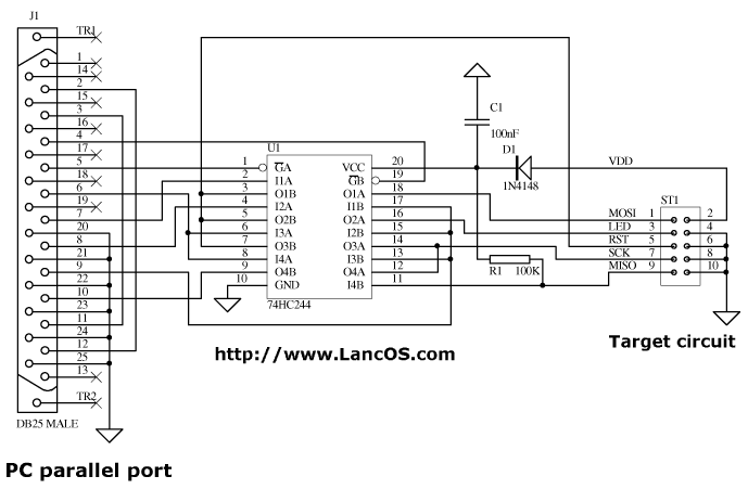

  • #9 13295044
    piotrek_s89
    To jest schemat mojego programatora:
    Atmega8A-PU - Nie programuje, nie odczytuje, nie wykrywa
    Generalnie opiszę trochę dokładniej. Programator (ze schematu) świeżą Atmegę programuje dobrze. Programy działają dobrze, robią co mają robić. Problem pojawił się dopiero gdy chciałem zaprogramować USBasp - program wgrał się dobrze, a wywala dopiero po zaprogramowaniu fusebitów. Nie programuję w urządzeniu, lecz podłączam Atmegę do adaptera, który mam zrobiony do programatora LPT. Czy problemem może być to, że zmieniam fusebity (HFUSE=0xC9 LFUSE=0xEF) na zewnętrzny kwarc, którego w momencie programowania nie ma?
    #10 13295152
    dondu
    Moderator na urlopie...
    To znaczy, że Twój mikrokontroler stoi w miejscu :)
    Czyli jeżeli jest ustawiony na wewnętrzny generator RC i dokonujesz zmniany na kwarc, to zmiana się dokona, ale później przy braku kwarcu komunikacji już nie będzie.
    Prosiłem o zdjęcia ...

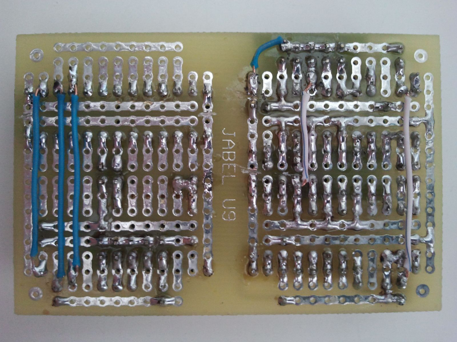

  • #11 13295197
    piotrek_s89
    Czyli teoretycznie po włożeniu do programatora USBasp powinno śmigać?
    Oto zdjęcia:
    Atmega8A-PU - Nie programuje, nie odczytuje, nie wykrywa Atmega8A-PU - Nie programuje, nie odczytuje, nie wykrywa Atmega8A-PU - Nie programuje, nie odczytuje, nie wykrywa
    1. i 2. zdjęcie względem siebie są odwrócone w poziomie
    Edit:
    Atmega siedzi w USBasp, teraz mogę ją normalnie programować, wszystko elegancko. Tyle, że programator USB już po zaprogramowaniu nie jest wykrywany w systemie.. Czyli kolejny problem. W każdym razie, ten w temacie rozwiązany. Dziękuję za pomoc i wskazówki :)
