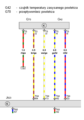

    Witam, autko po dzwonie, z kostki przepływki nic nie zostało. Mam same przewody bez pinów. Proszę o schemat :). Dzięki.
    Przepływka występuje także w VW Touareg z tym silnikiem.
    Dla zainteresowanych:
    Porsche Cayenne 3.6 6V 2013 - Schemat podłączenia przepływki Bosch 0280218260
