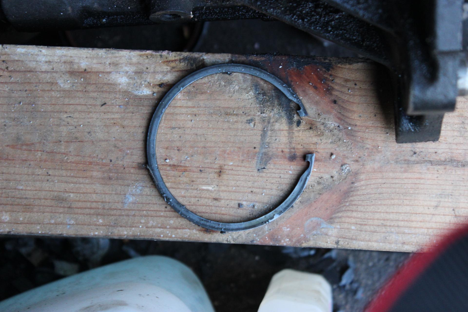

    wczoraj jadąc po mieście straciłem napęd :cry:
    ruszając ze świateł wbiłem dwójke i nagle pyk!!! stoje biegi wchodzą!! licznik się kreci
    bylem pewien ze to przegub odkręciłem obie półosie i przeguby cale dodam ze z lewej półosi cos tam sie wysypało jakieś dwa pierścienie...aa i jak auto niema półosi to na zapalonym silniku skrzynia normalnie kreci.
    ktoś wie o co kaman??
    czyżby skrzynia sie skończyła??
    auto to renault megane coupe 1.6 8v 97r

  • #4 13256642
    andrzej20001
    Wywaliło ci tryb w skrzyni stąd te lużne pierścienie zapewne zegera. A wywaliło bo zęby są zapewne już zjedzone/powyszczerbiane . Bynajmniej u mnie w Scenicu I 2.0 tak było.3 razy mi wywalało i w końcu zmieniłem skrzynkę.

  • #6 13269491
    andrzej20001
    Na sztukę wsadz grubszy pierścień(ja kupiłem taki w Grene od ciągnika/maszyny rol. :) ) ale i tak go wywali przy większym obciążeniu.

    carrot
    Moderator Samochody
    Wyjmij tą zębatkę z dyfra (która jest jednocześnie zewnętrzną bieżnią przegubu lewej półosi) i zobacz w jakim stanie są zęby, bez tego składanie nie ma sensu

    Tomek_mlody
    zębatki nie wyciągałem....ale... złożyłem to wszystko w całość i działa:)
    dzięki za podpowiedzi na lato wymiana skrzyni:)
