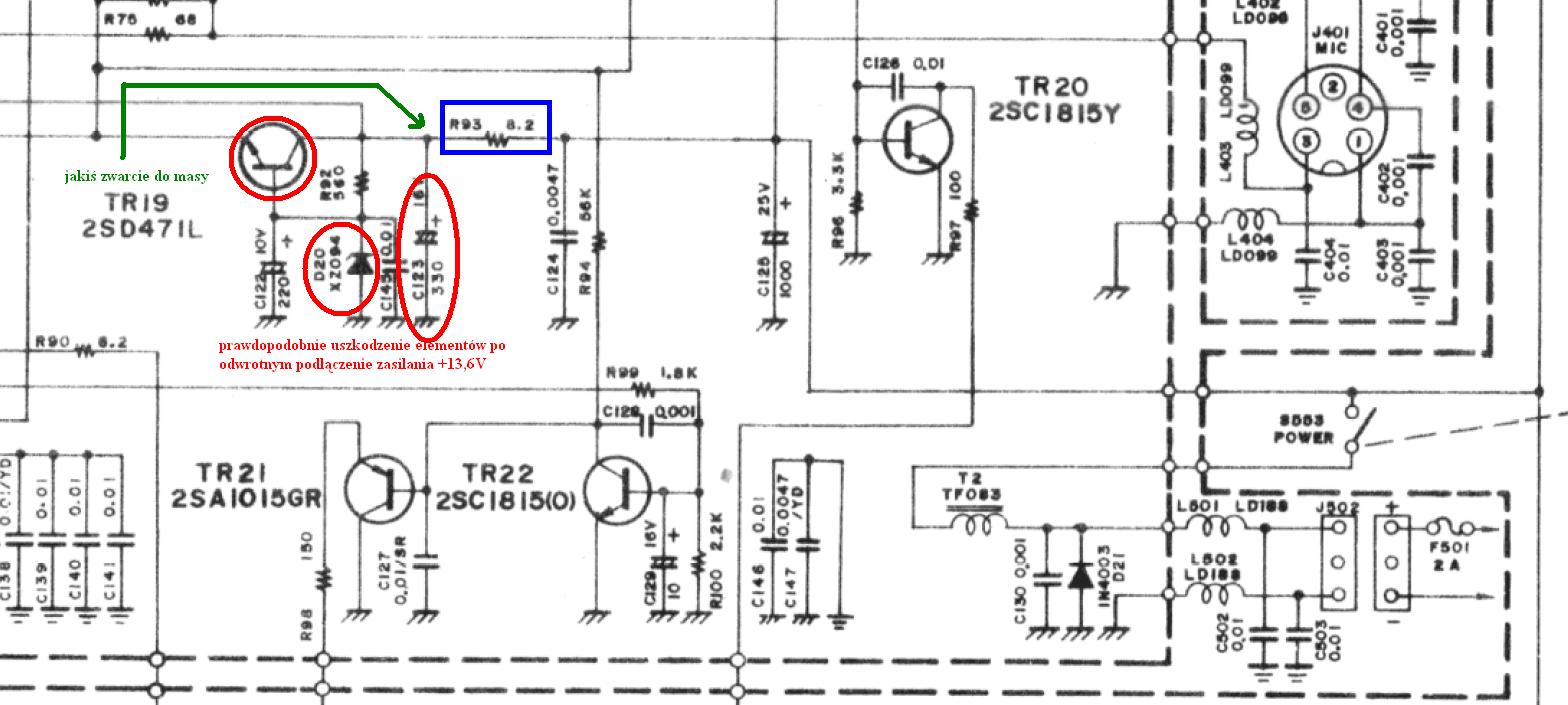

    Do sprawdzenia elementy C123, C16 , TR19 omomierzem, później TR15, C110 o ile wcześniej nie będzie uszkodzeń. Opornik uszkadza się bo płynie za duży prąd.
    Pomiar omomierzem za R93 ( od strony C123 i dalej) względem masy pomoże ustalić miejsce uszkodzenia.
    Tylko, przy niewielkiej wiedzy z elektroniki może to zaowocować jeszcze większymi uszkodzeniami, ale cóż nauka kosztuje.

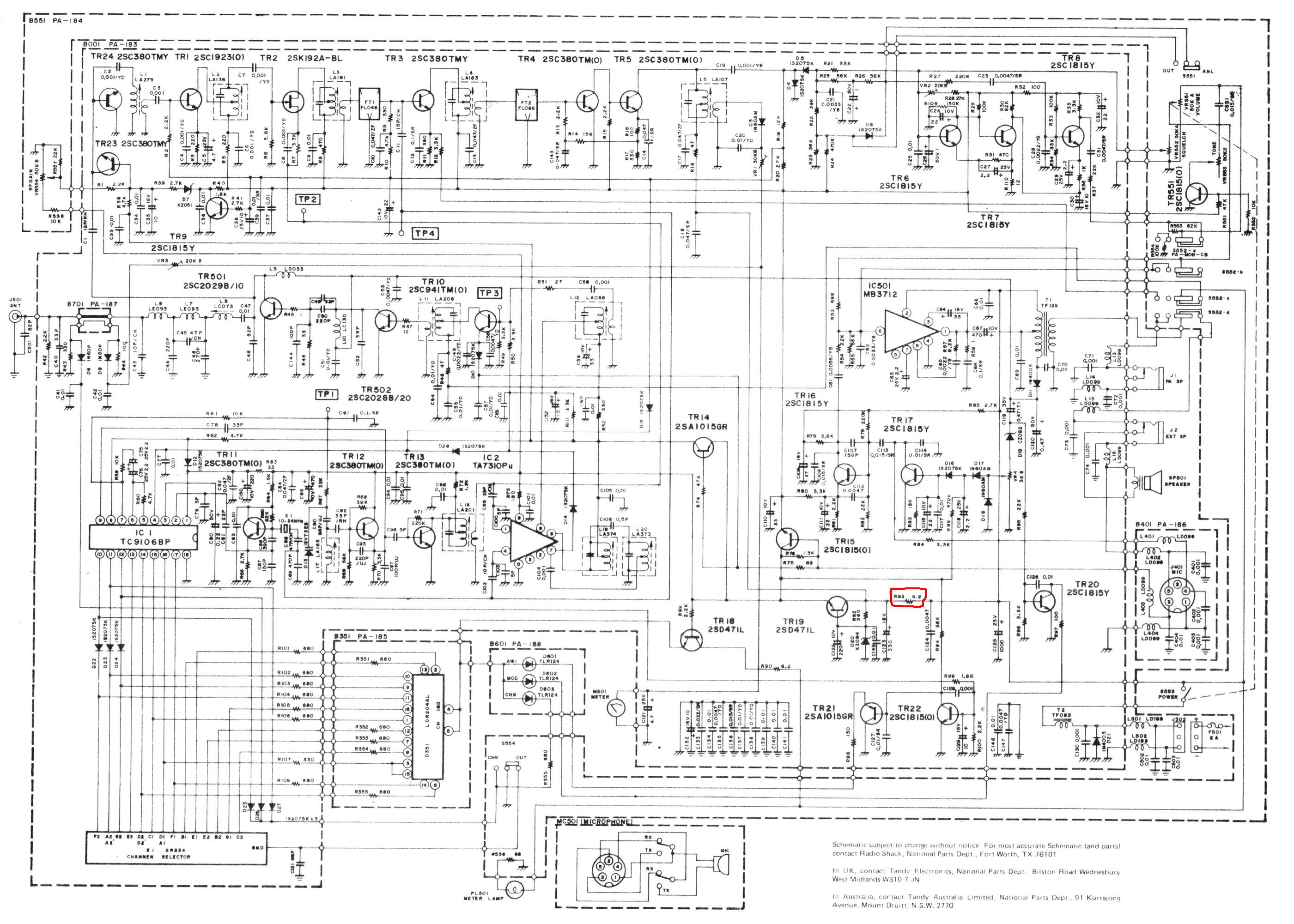

    Jak bardzo chcesz odszukać uszkodzenie to popatrz na rysunek :
    CB radio Realistic 473 - przyczyna palenia rezystora R93 8.2 Ohm?

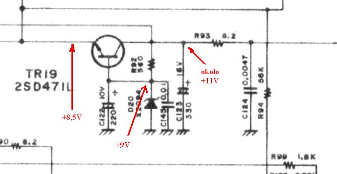

    Głowa do góry - jak czujesz się siłach - to podpowiemy i naprowadzimy a nawet myślę, że naprawimy (wspólnie) to radio. :spoko:
    To na początek, tak :
    - nie kręcić żadnymi rdzenia w cewkach (obwodach rezonansowych) :!:
    - podłączać napięcie zasilania tylko poprawnie i z zasilacza z zabezpieczeniem
    - zmierzyć podstawowe napięcia w radiu jako w stabilizatorze i układzie wzmacniacza m.cz.
    CB radio Realistic 473 - przyczyna palenia rezystora R93 8.2 Ohm? CB radio Realistic 473 - przyczyna palenia rezystora R93 8.2 Ohm?

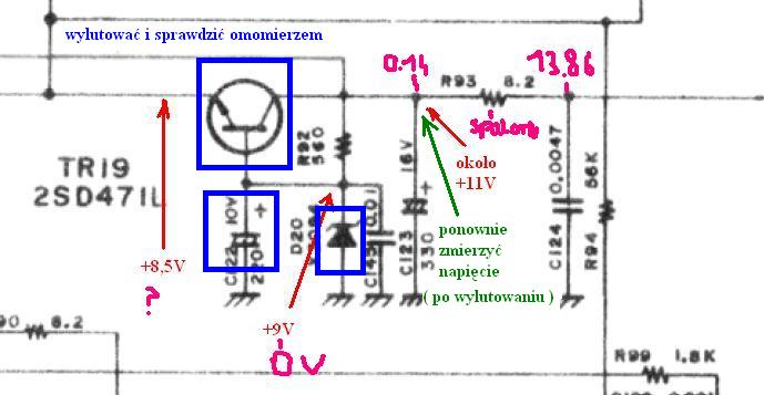

    Coś prostszego do sprawdzenia :

    gepardx5 napisał:
    Kolega SP5ANJ chyba zrezygnował z pomocy , szkoda .
    Może jest zajęty innymi sprawami.
    Zacznij od poszukania na elektrodzie lub google :
    - jak sprawdza się tranzystor, diodę, kondensator omomierzem
    to są podstawy do dalszej dyskusji ,bo z wyników pomiarów które podałeś wnioskuję, że działasz po omacku.
    Trochę większego własnego zaangażowania zachęca innych do pomocy.
    "C122 bez oporu 0 " to znaczy jest uszkodzony - o ile poprawnie zmierzyłeś.

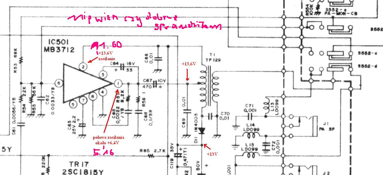

    gepardx5 napisał:
    może inaczej miernik ustawiony w test diody
    dioda jak wyżej opór w jedna stronę druga strona bez oporu więc chyba sprawna
    Jeżeli miernik ustawiony w tryb testu diody to pokazuje spadek napięcia na złączu w mV a nie opór, tu akurat dioda wyglada na sprawną.
    Tranzystor - ta wartość którą podałeś mierząc "opór" to jest między kolektorem ,bazą, emiterem tranzystora ???
    Kondensator -" kondensator sprawny bo nowy oporność rosnąca nie do określenia"
    nowy nie znaczy sprawny, ale ten raczej sprawny. Wcześniej podałeś wartość 0 a to znaczy zwarty = uszkodzony .
    Jeszcze raz polecam zapoznanie się z tematem
    jak sprawdza się tranzystor, diodę, kondensator będzie nam łatwiej dyskutować .
