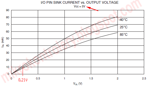

    Nie trzeba robić doświadczeń, wystarczy popatrzeć do dokumentacji np. ATmega8, by zorientować się, że napięcie wyjściowe na złączu tranzystora zwierającego pin do masy jest zależne od prądu jaki przez pin płynie w taki sposób (przykład dla dla Vcc=5V):
    ATmega16 - Jak ustawić masę na wybranych wyjściach portu?
    Wykres pokazuje jakie napięcie (spadek napięcia na złączu) będzie na pinie przy danym prądzie pinu zwierającego do masy.
    Przyjąłem prąd 10mA i dla temperatury 25°C i odczytałem z wykresu VOL wynosić powinno około 0,21V.
    Stąd już łatwo policzyć z Prawa Ohma rezystancję złącza: R = U/I = 0,21V/10mA ≈ 21Ω
    Tranzystory w mikrokontrolerach nie są "supermenami", to nadal tranzystory które zachowują swoje właściwości analogowe.

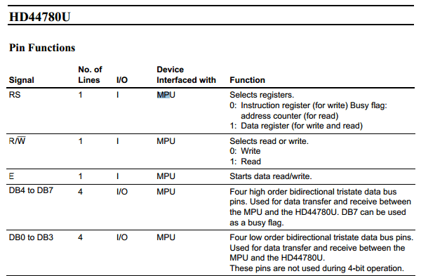

    Aby uciąć dyskusję dot. R/W:
    yokoon napisał:
    Jeden z uczestników forum pisał, iż nie działał mu wyświetlacz LCD 16*2.
    Port R/W w LCD skonfigurował programowo i nie działał.
    Po podłączeniu w/w pinu galwanicznie do masy wyświetlacz ruszył.
    Możesz wskazać tę dyskusję na forum?

  • #26 13262218
    Eagle
    Poziom 24  
    Proszę napisz czego oczekujesz od nas, z twoich wpisów jasno wynika, że masz większą wiedzę niż my wszyscy i do tego praktyczną.
    Bo jeśli chodzi o:
    Chcę dokładnej masy, aby LCD dziłał prawidłowo - czytasz nie uważnie.
    Nie da się zewrzeć do GND, da się ustawić stan L, napięcie w stanie niskim jest zależne od obciążenia, stosowne wykresy w dokumentacji mikrokontrolera.
    Z dalszych twoich postów wynika, że chcesz GND bo ktoś zwarł i mu zadziałało. Wierzę w to, bo jeśli programowo w momencie zapisu miał tam stan H, zapis nie działał. Jak zwarł na siłę do GND wymusił stan L = permanentny sygnał "write" co maskowało nieprawidłowość w sterowaniu R/W i pozwalało tylko na zapis do LCD.
    Jeśli chcesz to samo osiągnąć masz dwa rozwiązania, zacznij poprawnie sterować linią R/W lub zewrzyj sobie linię R/W do GND.
