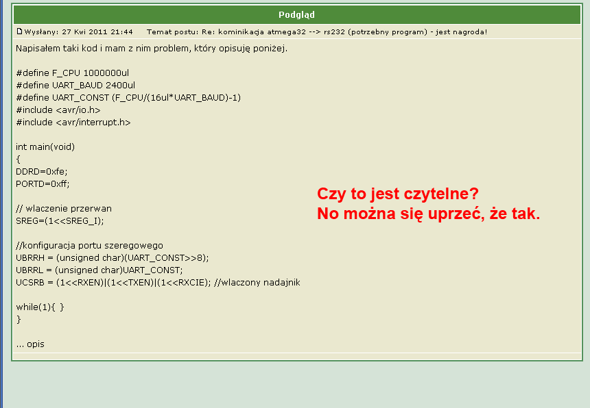

    Moderowany przez dondu:
    Ponieważ jesteś nowy, to pomogę Ci ze znacznikiem SYNTAX, o którego użycie Ciebie prosiłem - kliknij na grafikę:
    ASEMBLER - Sprawdzenie poprawności programu w DSM-51
    Dodatkowo opisz dokładnie jaki masz problem.
