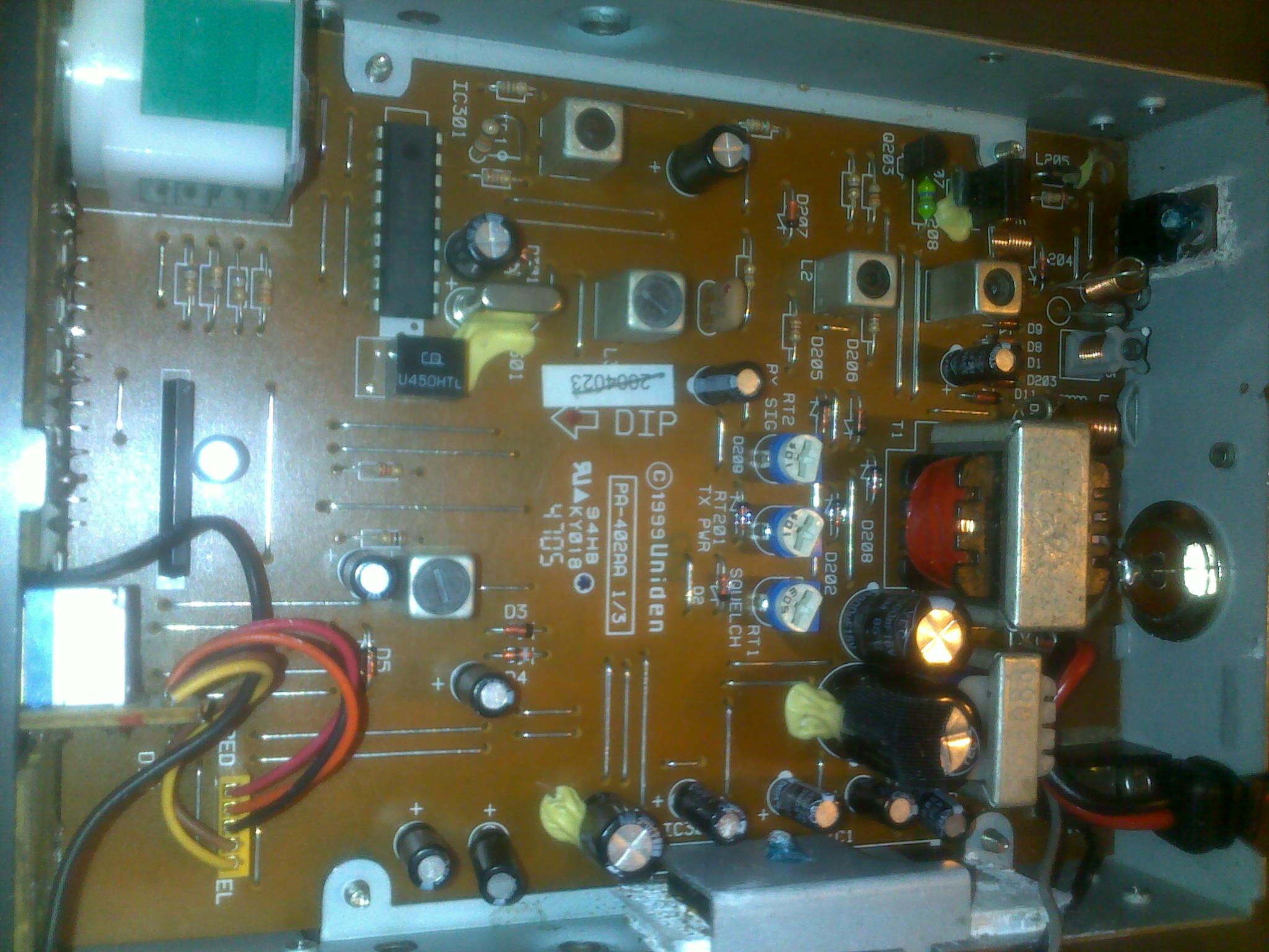

    Znalazłem w garażu stare radio (Uniden Pro 510 XL LA4446). Po podłączeniu do auta pierdzi. Wątków na ten temat jest wiele i wiem, że tego typu zachowanie jest dość normalne w tym modelu. Niestety problem jest głębszy. Próbowałem je z 'ogólnym' i okazuje się, że sygnał mocny, jednak nie rozumiał co mówię. W drugą stronę to samo. Słyszałem przerywany głos z dużą ilością zakłóceń, również nie zrozumiałem komunikatu. W domu podłączyłem pod aku i dalej to samo.
    Jak widać nie chodzi o antenę, zakłócenia z samochodu. Sygnał mocny.
    Ma ktoś jakieś pomysły? Co sprawdzić i jak najlepiej to zrobić?

    Opisz dokładniej swój problem. Radia raczej nie "pierdzą" - mogą odbierać lub nie odbierać, mieć zniekształcony odbiór itd. Postaraj się użyć bardziej "fachowego" języka, a będzie większa szansa na to, że zrozumiemy i pomożemy. Sprawdź, jaki jest tam układ wzmacniacza m.cz. Zobacz, czy nie ma wokół niego spuchniętych kondensatorów. Sprawdź też SWR anteny.

    Ja myślę że tam będzie TDA 1905. SWR na odbiór nie ma większego wpływu, a uszkodzenie jest we wspólnym torze, najprawdopodobniej we wzm mcz.
    Druga wersja tego unidena była na la4446, a trzecia na smd, podświetlenie niebieskie, mcz na TDA 2003

    LA 4446 . Odbiór oraz nadawanie jest 'zniekształcone'. Towarzyszą im stukot o wysokiej częstotliwości, przypominający przebicia z pracy podzespołów silnika (podobnie jak w ducato z filmiku , tyle że u mnie to występuje nawet bez pracy silnika). Komunikaty nadawane oraz odbierane nie są czytelne.
    Kondensatory nie wyglądają na spuchnięte. Dodałem zdjęcie płytki. Włączyłem i ruszałem kablem zasilającym, sprawdziłem wtyczkę. Nic to nie dało.

    Może to być wzbudzanie się LA. Sprawdź czy to słychać też bez anteny. SQ wycisza ten warkot czy nie.

    Słychać z anteną i bez anteny. SQ wycisza częściowo, ponieważ nadal słychać cichutkie (wytłumione) stukania. Nadawanie wyświetla na 2 (skala do 4). Odpiąłem również mikrofon i zmostkowałem piny - dalej to samo.

    Podmień LA. I sprawdź kondensatory koło niego, czy trzymają swoją pojemność.

    Podmieniłem LA i problem zniknął. Muszę jeszcze sprawdzić zasięg ale myślę, że stary Uniden będzie żył i dalej się zwracał.
