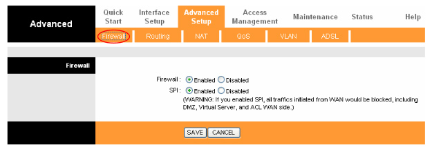

    Głośna jest sprawa dziur w routerach D-Link, TP-Link, Pentagram, pozwalająca na zdalny dostęp i narobienie szkód przez przestępców. Mam jeden taki router, dokładnie W8901G. Skorzystałem ze skanera na stronie Orange (http://cert.orange.pl/modemscan/) i dostałem komunikat zwrotny "Twoje urządzenie jest podatne na ataki z Internetu." Proszę o rady co mogę jeszcze zmienić w ustawieniach poza zmianą haseł dostępu i hasła ogólnego.

    Wyłączyć zdalne zarządzanie i uaktualnić oprogramowanie.

    Wyłączyć zdalne zarządzanie.
    A gdzie to właśnie jest? W której zakładce? Jeżeli to się nazywa WAN, to tego nie znalazłem.
  • #4 13259680
    jimasek
    Posty: 35287
    Pomógł: 3783
    Ocena: 2675
    Access Managment ->ACL i tam w interfejsach wybierasz tylko LAN i robisz Save.
