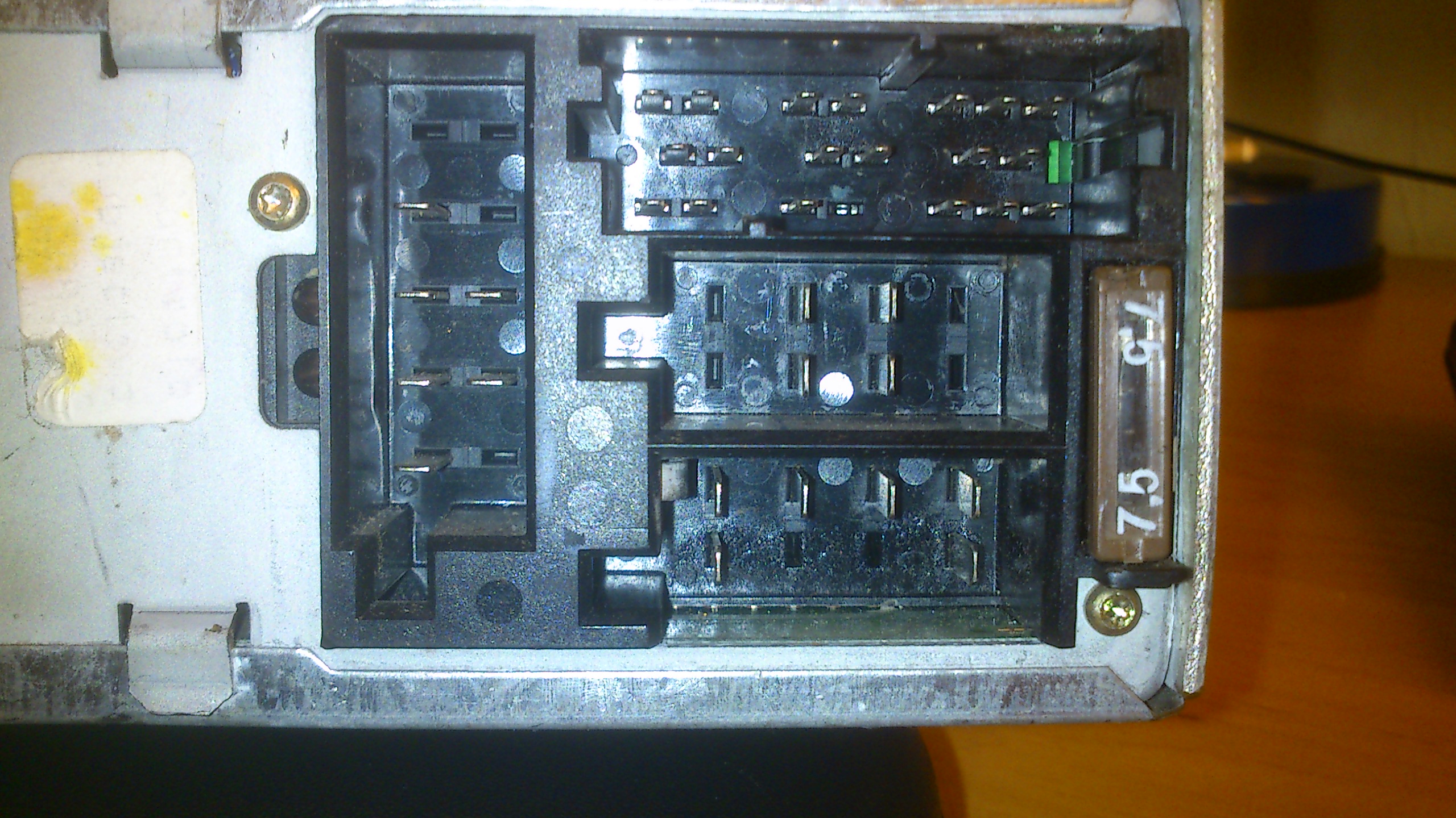

    Witam. Posiadam takie radio jak na zdjeciach. Jak moge do niego podlaczyc wzmacniacz za pomoca RCA ? Wiem ze sa odpowiednie przejsciowki itp. ale nie wiem jak je podlaczyc poniewaz w moim radiu wszystkie 3 poziome miejsca na kostki sa juz zajete.

    Widzialem ten temat, tylko ze u mnie nie wepne tej kostki. Nie mam dzielonych kostek tylko calosciowe i nie wepne tej zoltej z przejsciowki.

    Wklej fotki tej "całościowej kostki" . W miejscu gdzie ma ma być wpięta ta mini iso z RCA są kabelki w tej "całościowej" , czy są tam puste piny? Masz fabryczny wzmacniacz lub suba w aucie?

    W miejscu gdzie ma być wpięta ta mini iso z RCA są kabelki w tej ,,calościowej,,, dokladnie tak jak mowisz. Po wyjeciu jej podczas wlaczonego radia gasnie podswietlenie radia.
    Nie mam zadnego seryjnego wzmacniacza i tuby. Kupilem za male pieniadze Tube z wbudowanym wzmacniaczem i chce ja teraz podlaczyc.

    Najczęściej takie "cuda" mają wejście HI -Input , więc może to wykorzystaj (np. podebranie sygnału z tylnych głośników) i raczej przy takiej konstrukcji nie patrz na "stratę jakości" przy takim podłączeniu .

    Co masz na mysli ,,podebranie sygnału z tylnych głośników ?,, W swojej a3 nie mam tylnych glosnikow. Chodzi ci o podpiecie kabla RCA do jakiegos konwertera ktory podlacza sie do wyjscia np. tylnych glosnikow ??
    http://allegro.pl/konwerter-poziomow-glosnik-rca-i3864892058.html
    http://elektron.pol.lublin.pl/users/djlj24/studio24/kable/isooem.htm
    Wedlug schematu Audi model:Concert CD Grundig, Chorus 2 Grundig z powyzszego linku wynika ze ta kostka (żółta mini iso, RCA do podlaczania wzmacniacza: http://allegro.pl/mini-iso-rca-out-blaupunkt-grundig-becker-vdo-i3860105295.html) chyba sie nada. Tylko czy bede mial podswietlanie radia ? Co o tym sadzicie ?
    C7(CAN-H) i C12(CAN-L) odpowiada za podswietlanie radia, mam racje ? Czy jesli zrobil bym te 2 kable na wsowkach i obok podlaczyl ta przejsciowke RCA (ZOLTA KOSTKE Z ALLEGRO) to bedzie wszystko gralo ??

    Teraz tylko sprawdź co oznacza "SPEAKER LEVEL INPUT" i już prawie wszystko w temacie "podłączenie tego suba w aucie" ;)

    Chyba czaje. Do Speaker Level Imput podłączam sygnal z lewego i prawego glosnika (bo jest to wzmacniacz 2 kanalowy) zamiast przewodow RCA. I pozniej normalnie podlaczam wzmak do akumulatora, do masy i RCA ? Dobrze mysle ??

    GND to jest minus od akumulatora albo z karoserii, B12V to masz plus z akumulatora, remi to masz start z radia zazwyczaj jest to niebieski przy radiu. Speaker Line Input to masz wejście dźwięku jak nie masz wyjścia rca w radiu, w tym wypadku nie masz rca w radiu, to musisz wpiąć się pod sygnał w kostce głośnikowej za radiem lub ewentualnie jak masz głośniki stylu w aucie to możesz się wpiąć pod nie i nie będziesz musiał ciągnąc kabli od radia do bagażnika. tam nie trzeba nic mostkować, podłączasz lewa stronę z lewa a prawa z prawa :D
