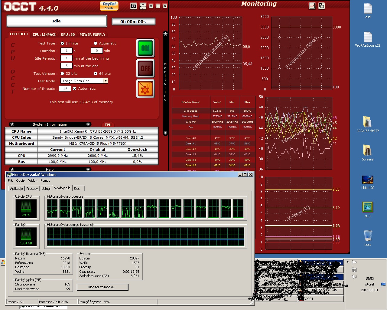

    Witam. Mam problem z moim xeonem. Procek jest na płycie MSI X79A-GD45 PLUS. Problem polega na tym ze menadżer zadań pokazuje zużycie procka 30% w tym ze 6 wątków w ogóle nie jest użytych. Occt pokazuje 60% zużycia procka. Sa jakieś programy żeby sprawdzić czy wszystkie watki/rdzenie są używane? nie działa mi tez index wydajności systemu nie chce dokonać oceny. dlatego ze to jest procesor serverowy?

    Możliwości jest kilka.
    - możliwe, że windows, menadżer zadań, occt i programy w tle nie potrzebują więcej wątków, odpal w tle coś jeszcze i zobacz co będzie.
    - windows może nie obsługiwać więcej wątków, tego niewiem, trzeba poszukać, albo zainstalować inny system. Jeśli masz win xp, to dość prawdopodobne, ale skoro widzi wszystkie rdzenie to niewiem...
    - bios płyty może nie być przystosowany do takiej ilości wątków.
    Napisz jaki masz system (32 czy 64bit też), jaką wersję bios. To, że procesor jest serwerowy samo w sobie nie powinno mieć znaczenia.

    Windows 7 ultimate 64bit. Wlasnie mi sie zdaje ze ma duze znaczenie. Plyta ma najnowszy bios. Ogolnie zawiodlem sie na tym procesorze myslalem ze bedzie duzo bardziej wydajny niz fx 8350 a roznica jest minimalna.

    Zauważyłem. nie ma na liście mojego procesora... w takim razie sprzedawca zrobił mnie w balona???

    Tak, e5-26xx mają 6 rdzeni 12 wątków, e5-28xx 8 rdzeni 16 wątków.

    OCCT widzi twój procesor jako e5-2689.
    Niewiem z czego to wynika, czy płyta fizycznie nie może obsłużyć tego procesora, czy może wystarczy wgrać odpowiedni bios. Na stronie msi nie widzę takiego który by pomógł.

    No widzi bo taki procesor mam.

    Zainstaluj najnowszy sterownik płyty, w końcu menadżer zadań widzi wszystkie rdzenie, tylko ich nie używa, może to jednak nie wina płyty czy biosu...

    2869 nie znalazłem na stronie intela, więc zakładam, że to jednak 2689. Na liście obsługiwanych cpu tej płyty go nie widzę. Jeśli kupowałeś całość u jednego sprzedawcy, to chyba jest podstawa do reklamacji.

    pomylilo mi sie we tytule ja mam 2689. no kupilem plyte + ten procek. i zamierzam to zwrocic.
