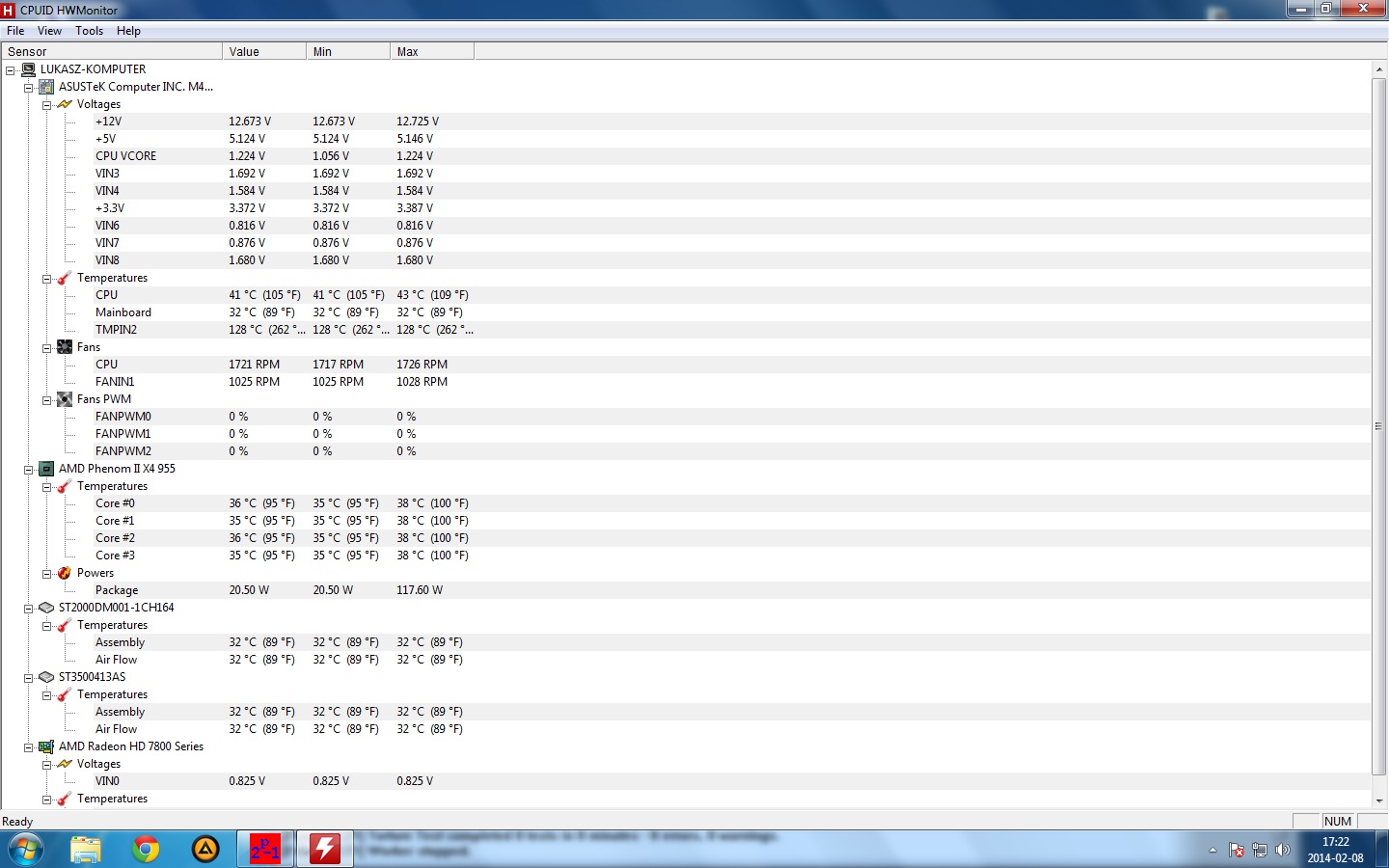

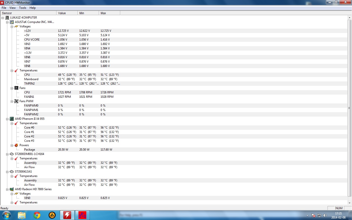

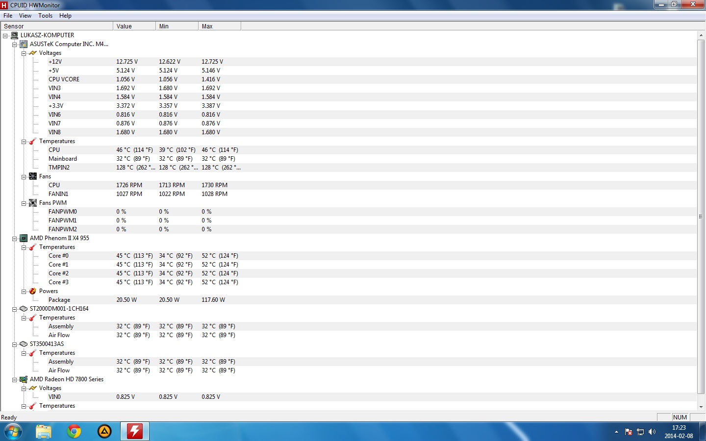

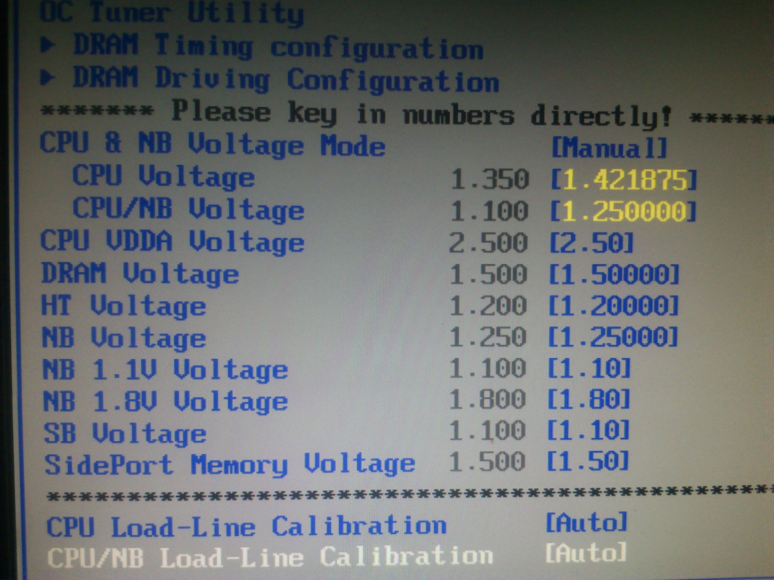

Witam, mój problem polega na tym, że mam chyba dość toporną sztukę procesora co chodzi o podkręcanie. męcze go i męcze i ciągle nie mogę utrzymać stabilnego 3,8Ghz bo o 4Ghz już przestałem marzyć. temperatury staram się nie przekraczać 65stopni, chłodzenie mam scythe katana II, obudowe cooler master elite 332, Zasilacz Chieftec CTG-600-80P 600W A80 Series, Płyta główna Asus M4A88TD-V EVO/USB3.
mogli byście rzucić okiem czy gdzieś coś źle nie wpisałem ? napięcia i częstotliwości.
problem jest taki, że testuje occt przez 20minut i wszystko jest ok. a jak pogram dłużej to np. wywali mi skype (gra działa dalej), nie da się uruchomić przeglądarki np. wszystko jest niestabilne, trójkąty się pojawiają, czyli jak by przez OC ?
