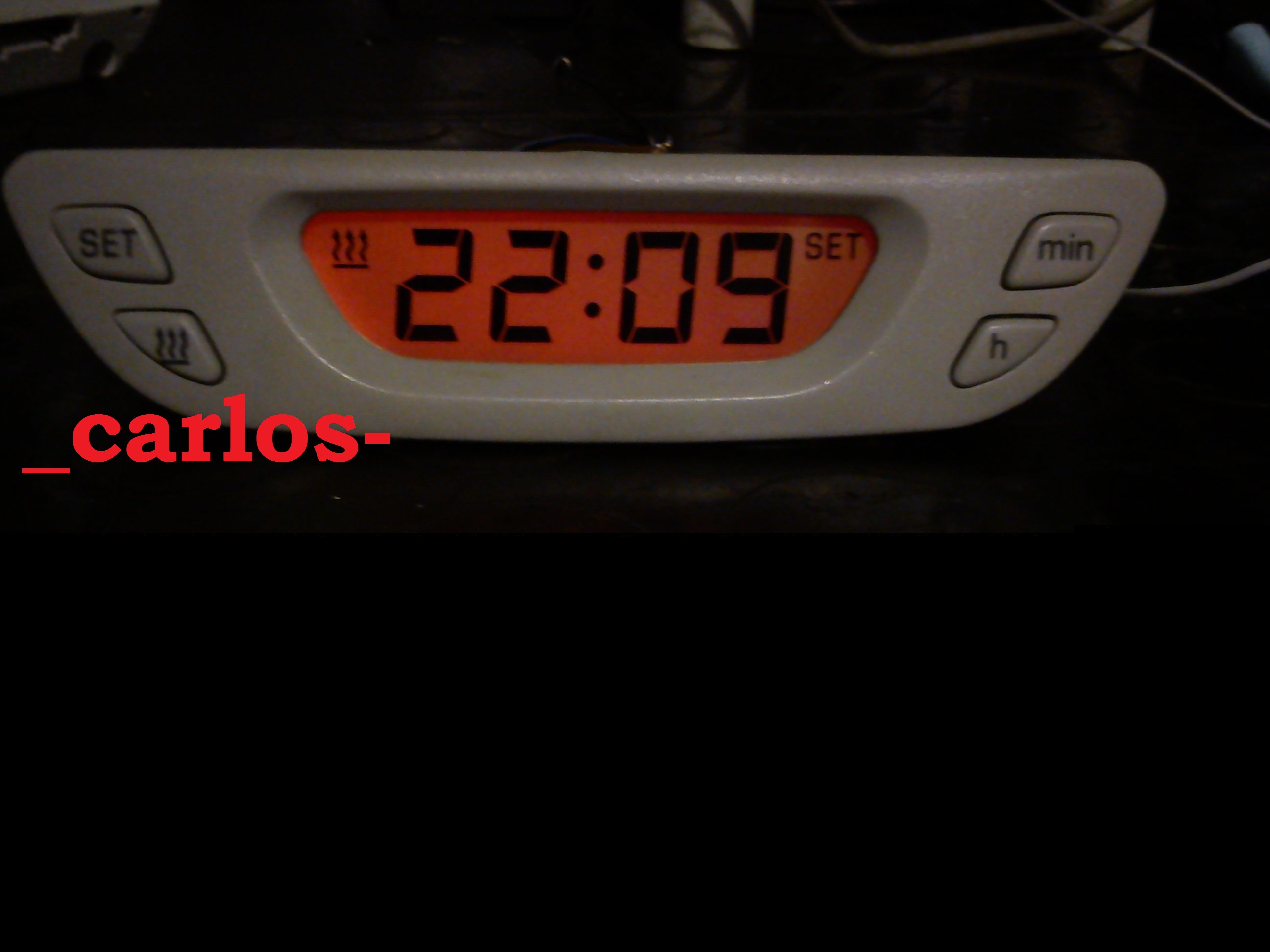

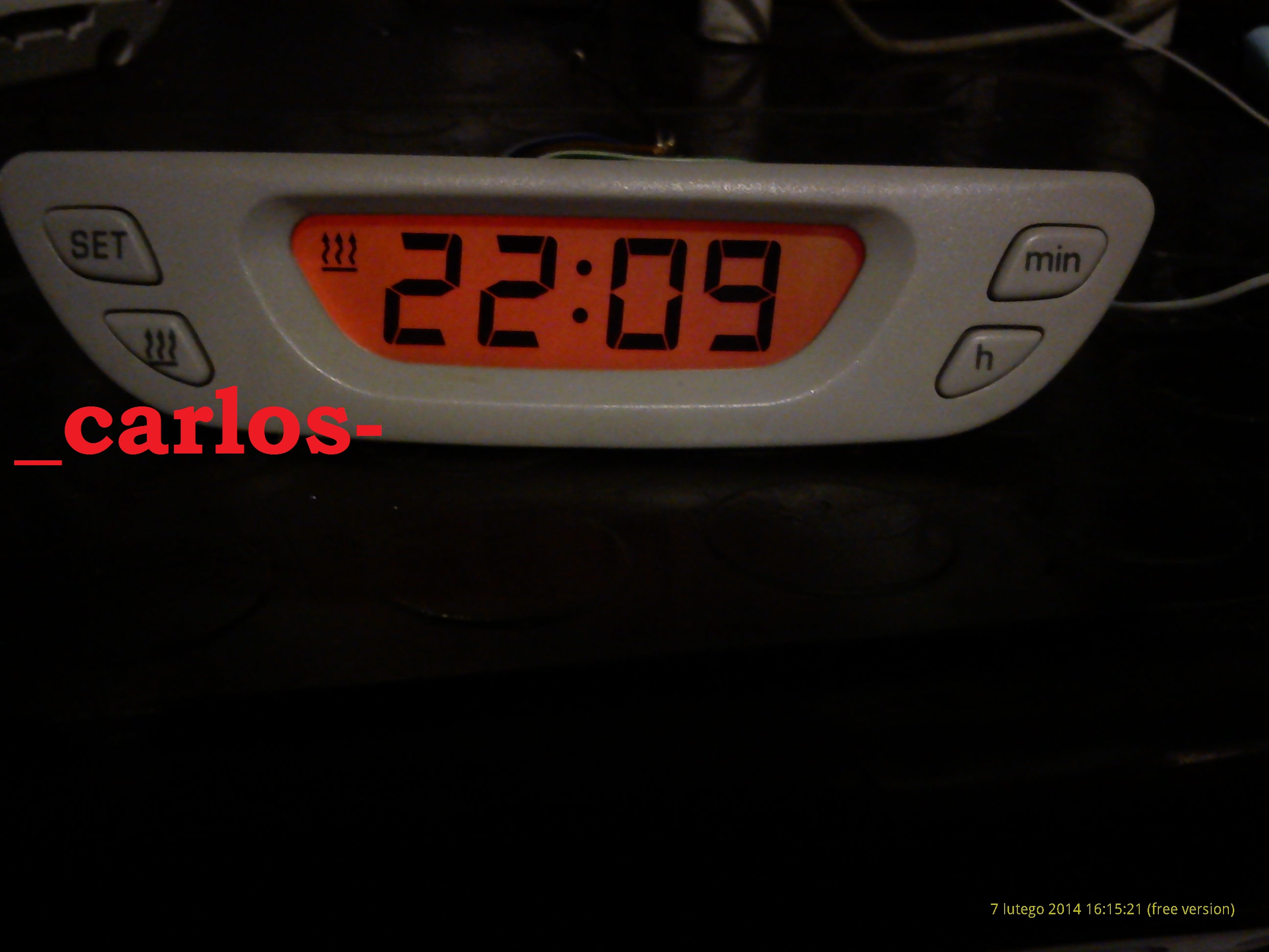

#1 13262328 04 Lut 2014 20:41 _carlos- _carlos- Poziom 15 #1 13262328 04 Lut 2014 20:41 Witam, potrzebuję schematu/rozpiski podłączenia zegarka na 4 przyciski montowanego w podsufitce, który wykorzystywany jest do ogrzewania postojowego. Promuję tematy: 24.02.2019 Allwinner T3 P3 (radio z Chin) Android - Aktualizacja systemu operacyjnego 09.03.2018 Seat Ibiza 6L automatyczne składanie/rozkładanie lusterek 29.01.2014 Leon/ toledo II automatyczne składanie/rozkładanie lusterek
#2 13264876 05 Lut 2014 15:22 _carlos- _carlos- Poziom 15 Autor tematu Pomocny post? (+3) #2 13264876 05 Lut 2014 15:22 Juz wiem: 15 +12V po zapłonie, 30 +12V stałe, 31 masa, 58d masa ze ściemniacza, S sygnal wyjsciowy na zalaczenie webasta (natychmiastowe lub programowalne). Oznaczenia pinów są na obudowie zegarka. Tutaj opis programowania: Załączniki: programowanie_zegarka_webasto_sharan.jpg Download (212.92 KB) Promuję tematy: 24.02.2019 Allwinner T3 P3 (radio z Chin) Android - Aktualizacja systemu operacyjnego 09.03.2018 Seat Ibiza 6L automatyczne składanie/rozkładanie lusterek 29.01.2014 Leon/ toledo II automatyczne składanie/rozkładanie lusterek
