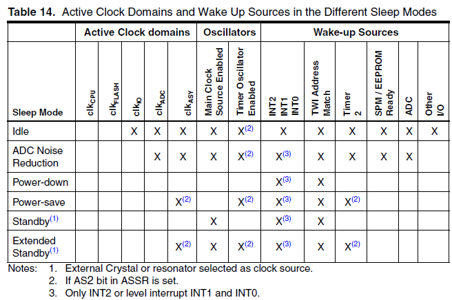

  • #2 13264564
    Electro_FOX
    Jeśli rejestr SM[2:0] ustawiłeś na 0x3 to możesz uKontroler wybudzić zgodnie z notą (na twoją uwagę zasługują warunki dla jakich owe wybudzenie ma nastąpić):

  • #3 13264710
    inspector_electro
    Ściągnąłem polskiego pdf-a do atmegi. Za pioruna nie mogę pojąć jak poustawiać to w programie. Wyobrażam to sobie tak:
    Kod: text
    Zaloguj się, aby zobaczyć kod
    Port D2 jest jako input. Czy przerwanie na Pinie2 ma wychwycić stan niski z odbiornika IR??
    Kompletnie nie mogę zrozumieć tych przerwań.
    Zrobiłem coś takiego, ale tylko wyłącza. Wzbudzić już nie idzie:
    Kod: text
