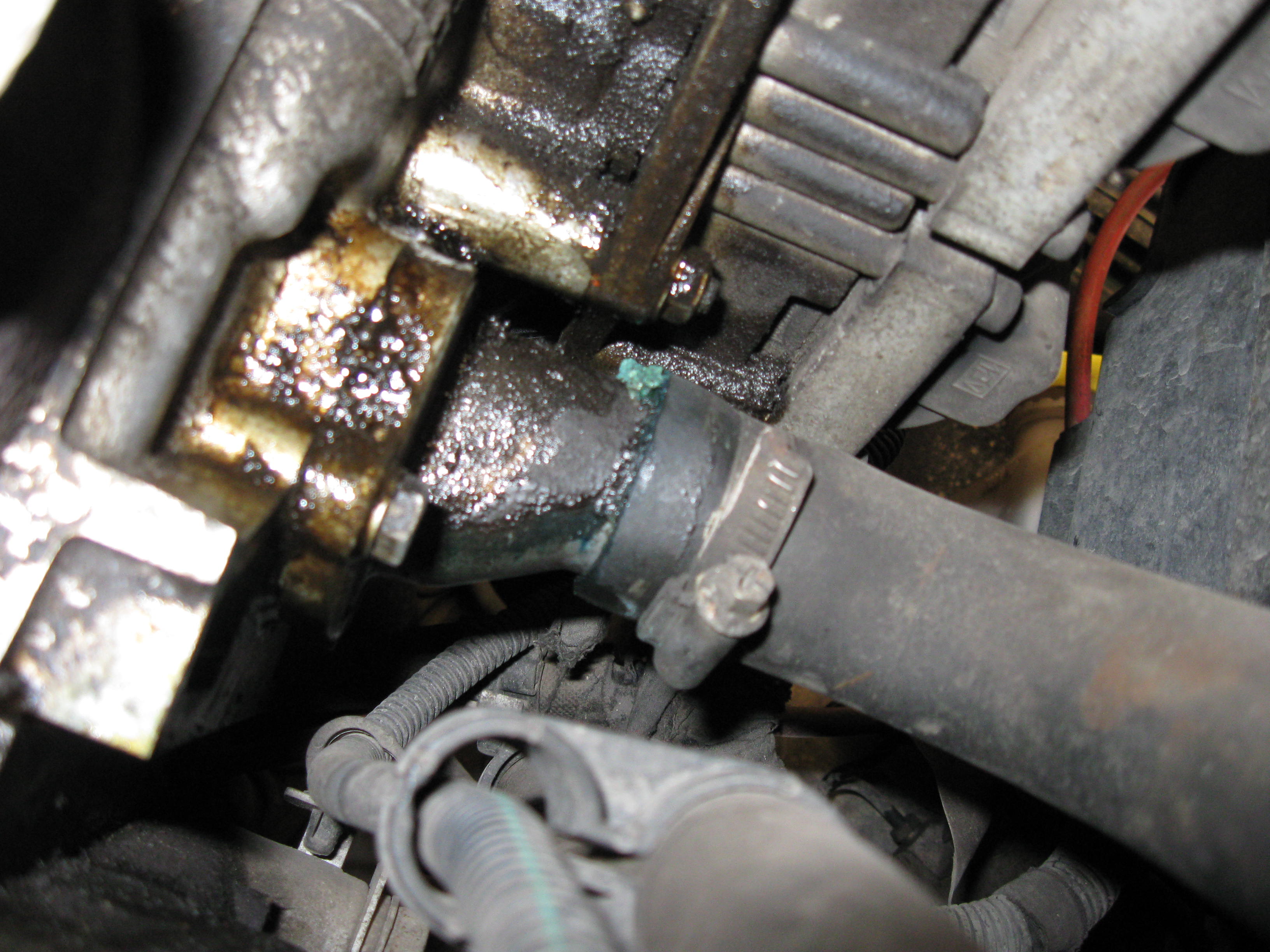

#1 13265084 05 Lut 2014 16:13 Konto nie istnieje Konto nie istnieje Konto nie istnieje #1 13265084 05 Lut 2014 16:13 Witam. Nie tak dawno zauwżyłem wyciek z silnika. Co może być przyczyną tego wycieku. Proszę o radę. Fiat punto2 1.2 8V
#2 13265149 05 Lut 2014 16:32 Tusznio Tusznio Poziom 19 Pomocny post? (0) #2 13265149 05 Lut 2014 16:32 Oring podstawy cewki zapłonowej do wymiany. Promuję tematy: 07.01.2016 Akumulator na parkingu - - doładowywanie z innego aku?
#3 13265162 05 Lut 2014 16:35 misiek-888 misiek-888 Poziom 36 Pomocny post? (0) #3 13265162 05 Lut 2014 16:35 Lub uszczelka pokrywy zaworów
#4 13265179 05 Lut 2014 16:43 Konto nie istnieje Konto nie istnieje Konto nie istnieje #4 13265179 05 Lut 2014 16:43 dodaje kolejne zdjecia Dodano po 2 [minuty]:
#5 13265201 05 Lut 2014 16:49 Tusznio Tusznio Poziom 19 Pomocny post? (0) #5 13265201 05 Lut 2014 16:49 Oring na 100% Promuję tematy: 07.01.2016 Akumulator na parkingu - - doładowywanie z innego aku?
#6 13265359 05 Lut 2014 17:40 Konto nie istnieje Konto nie istnieje Konto nie istnieje #6 13265359 05 Lut 2014 17:40 ok. dzięki za info
