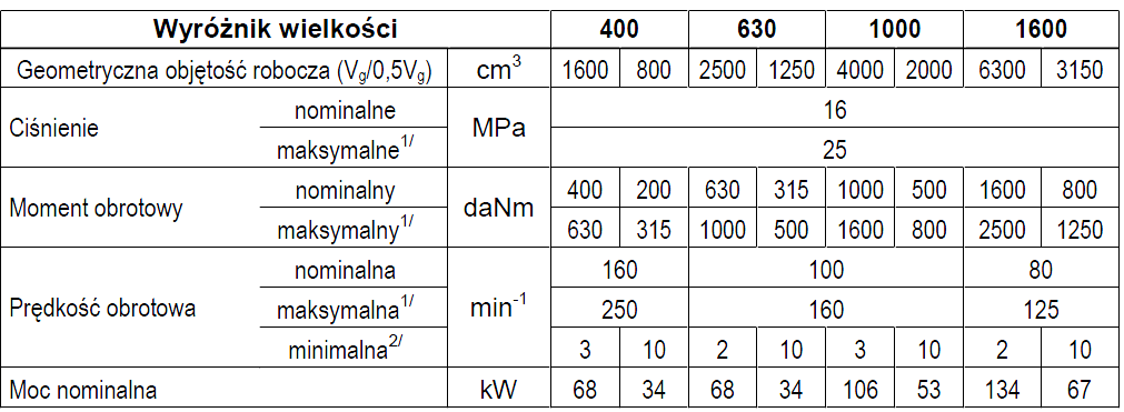

    obroty na wyjściu nie są problemem poszedłem za twoją radą i dobieram silnik na podstawie siły uciągu i ciśnienia bloku. Znalazłem silnik po takich parametrach https://obrazki.elektroda.pl/8785128200_1397394622.png biorąc pod uwagę zakresy obrotów powinienem skłaniać się ku jak najmniejszej? czy co powinienem brać po uwagę przełożenie jakie w miarę chce osiągnąć? biorąc pod uwagę że wyciągany element będzie bardzo ciężki powinienem się starać aby było spore
  • #6 13509122
    manta
    Przecież masz średnicę bębna i prędkość zwijania liny. Obliczysz obwód bębna w metrach, następnie wyliczysz prędkość obrotową bębna która jest potrzebna aby spełnić warunek prędkości zwijania liny. Mając prędkość bębna i silnika hydraulicznego, obliczasz przełożenie.
