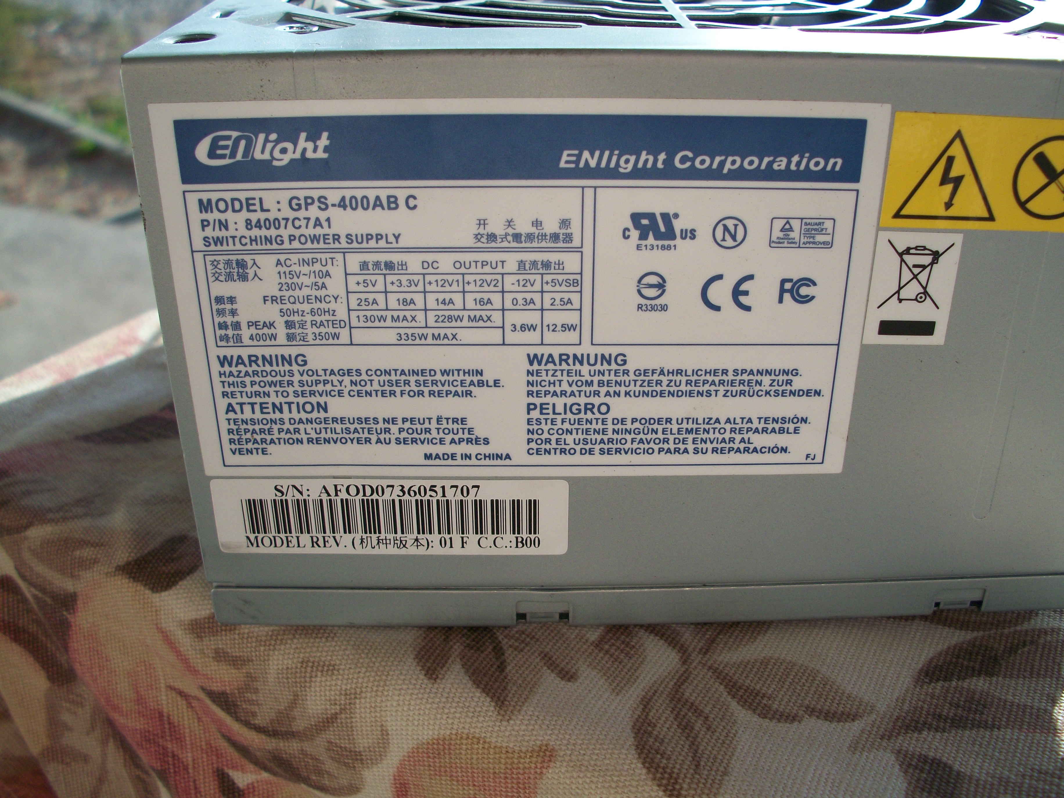

    Witam ostatnio zakupiłem do mojego staruszka nowe chłodzenie Raijintek Themis i zacząłem się bawić w OC. Niestety jeżeli FSB zwiększę powyżej 333 to komputer chodzi bardzo niestabilnie i wyłącza się przy maksymalnym obciążeniu a powyżej 350 nawet już się nie bootuje tylko resetuje CMOS.
    Zasilacz: Enlight GPS 400-ab c
    MOBO GA-G33M-S2
    Proc: Intel Core 2 Quad Q6600 @ 2.4 GHz
    Do tego jeszcze mam zamiar dokupić MSI GTX 660 OC i pytanie moje brzmi czy to może być problem z zasilaczem? Za mało mocy? Jeżeli tak to czy Corsair VS 450W wystarczy?

    Podaj wartości zasilacza ,które ma podane na tabliczce znamionowej.
    Jakie posiadasz pamięci? (model)
    Na Twoim miejscu wziąłbym przynajmniej XFX Core 450 W.

    Tabliczka na zasilaczu:
    Core 2 Quad Q6600 - Nie bootuje się powyżej 3.0 GHz

    Zasilacz lekko za słaby do tego Quada.
    Powinieneś mieć przynajmniej 300W na +12V liniach.
    Nie musi to być od razu XFX Core 450W.
    Może to być chociażby Modecom MC 350, Seasonic 400W ET itp.
    Podmień zasilacz i próbuj OC.
