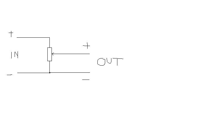

    Witajcie wszyscy mądrzejsi odemnie !
    Chcę kupić wzmacniacz samochodowy i nawet znalazłem fajną ofertę.
    Jest jeden problem. Moje radio firmówka niestety nie posiada wyjść chinch a jest to jedyny fabryczny sposób podpięcia tego wzmacniacza.
    Już z tego pytania widać, że jestem elektronikiem laikiem. Cóż nie każdy jest ideałem. Wracając do meritum sprawy, w jaki sposób można taki wzmacniacz podpiąć bezpośrednio do głośników? Wszystko co wiem to: input impendance 10kΩ ? Pomóżcie proszę "cieniasowi" Paweł

    Witam! Mam dwa pomysły: 1 zrobić najprostrzy dzielnik napięć 2 Rozebrać radio spisać końcówkę mocy zobaczyć na necie (data sheet np. wyszukiwarka http://katalogi.iele.polsl.gliwice.pl/ ) gdzie ma input, ukraść sygnał z tylnych bądz przednich głośników. Pozdrawiam!

    Proponuję Ci dzielnik napięć pod IN podłączasz radio, pod OUT wzmacniacz. Skręcasz potencjometr na minimum, włączasz radio + wzmacniacz, wysterowujesz wzmacniacz skręcając troszeczkę potencjometr ( nie przesadzaj tylko przy tym!!! ). A potencjometr 10 - 100kΩ oczywiście podwójny ( dla obu kanałów ).

    Dzięki myślę, że zrozumiałem. Dodam tylko, że chciałbym do tych samych wyjść głośnikowych w radiu mieć podpięte głośniki i wzmacniacz. Czy przy zastosowaniu tego potencjometra 100k nie będzie problemów, jak go wpiąć ? równolegle?. Muszę tak kombinować bo wzacniacz 2 kanałowy w mostku ma ma napędzać tylko suba.

    W radiu masz 4 wyjścia głośnikowe. Pod dwa z nich podłączasz przedni system, a dwa kolejne wykorzystujesz na suba. Istnieje coś takiego jak liniowy konwerter wyjścia. Umożliwia on podłączenie wzmacniacza bez koniecznych przeróbek. Popytaj o to w sklepach CA, bądź warsztatach. Odnośnie tego dzielnika to układ powinien składać się z dwóch rezystorów, może być też jakiś potencjometr dla uzyskania regulacji. Schemat powyżej ja rozumiem jako wpięty równolegle potencjometr. Chyba nie tak powinno być.

    Jeszcze raz ja! Ten układ podpinasz pod tylne głośniki. W radiach z wyjściem na 4 głośniki, gdzie jest wyjście na wzmacniacz za pomocą 2 x chinch, to są one wpięte pod końcówkę mocy zasilającą tylne głośniki (możliwe jest też oczywiście wpięcie się pod przód). Ten układ to takie "dorobienie" sobie tych dwóch chinchy. A potencjometr stereo czyli 2 in 1, każdy do 1 kanału tylnego (bądz przedniego). A tak połączony potencjometr no nic innego jak system 2 rezystorów, ale z możliwością nastaw. A jeszcze jedno jak masz radio 4Ω, to moszesz śmiało podłączać głośniki 4Ω, rezystancja potencjometru 10k jest prawie niezauważalna. I oczywiście musisz zrobić 2 takie układy jak na 2 rysunku (RL i RR).

    Dodam, że warto zastosować potencjometry wieloobrotowe. Przy zwykłym potencjometrze trudno jest ustawić dobry poziom sygnału, ale też wykonalne.

    sposób z potencjometrem jest jak najbardziej ok., lecz radzę po ustawieniu odpowiedniego poziomu do wysterowania wzm. wypiąć ten potencjometr, zmierzyć nastawę i zamienić na rezystory, jest to o wiele stabilniejszy i pewniejszy sposób,
    piszesz, że radio montówka, oglądnij go z tyłu dokładnie, może są tam wyjścia na wzm., nie tylko chinchami jest wyprowadzany sygnał "po niskiej" z radia, może tam być mini iso i wtedy potrzebna ci będzie tylko przejściówka na chinch.
