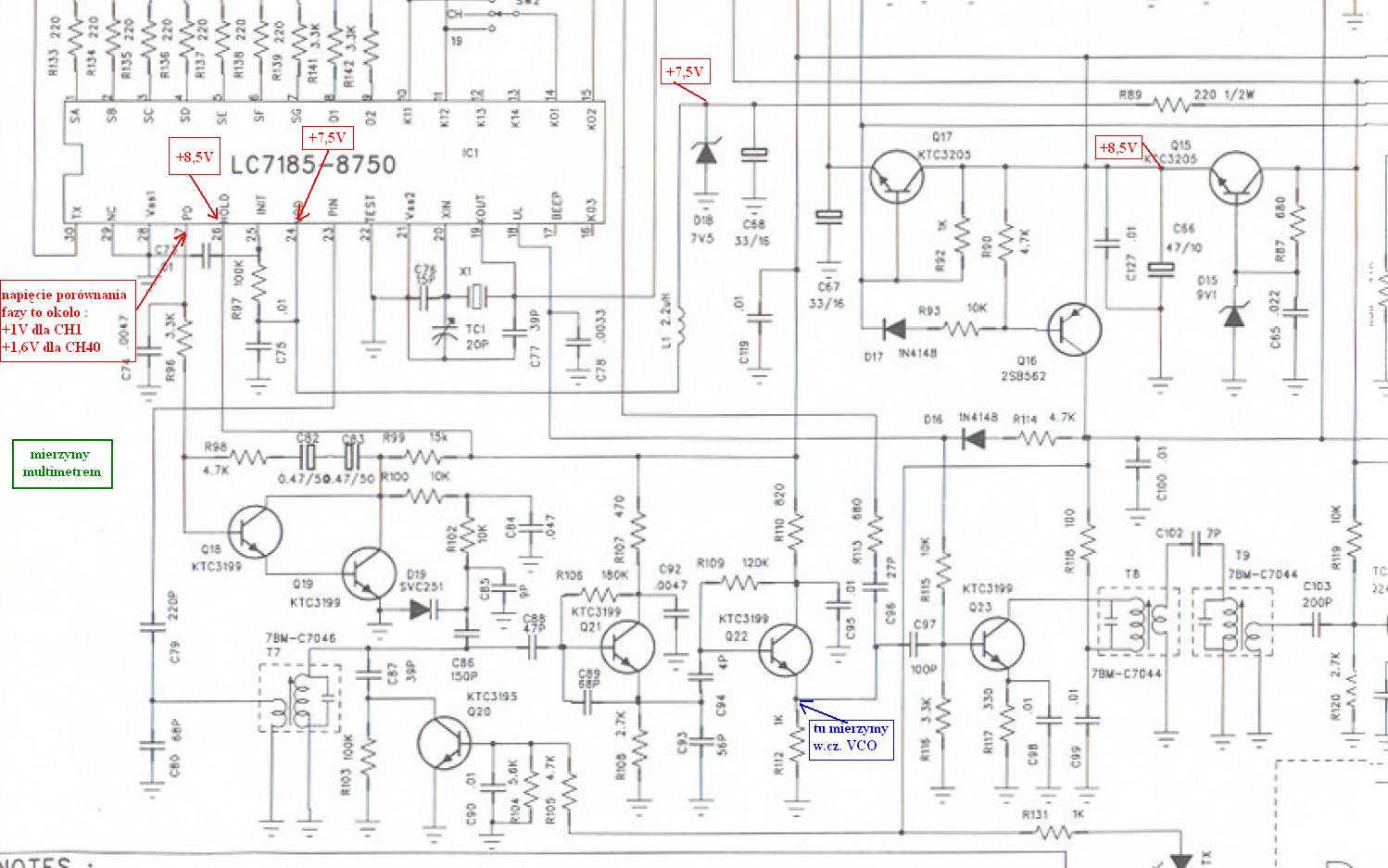

    Od dłuższego czasu walczę z tym radiem. Generalnie przelutowane jest cale i to nie raz, ale i tak chodzi jak samo chce. Kiedyś reagowało na uderzenia ręka:) ale ostatnio i to nic nie zmienia. Po zwiechach wyświetlacza i niedziałających przyciska wiadomo ze synteza. Losowo czasami działa a czasami nie. Musze je wziąć pod oscyloskop ale z tym trochę kłopot bo nie bardzo mam dostęp do takowego. Może ktoś ma jakieś inne typy z doświadczenia co tu możne losowo psuć syntezę? Wydawało by się ze nie kontakt ale gdzie skoro nie na lutowaniu?

    Znajdź schemat Twojego CB np. http://www.alan.pl/radiokomunikacja/media/down/materialy/alan_199.pdf
    na początek posprawdzaj napięcia zasilające wokół syntezy.
    Miałem przypadki że uszkodzeniu ulegały cewki, filtry w metalowych obudowach ekranujących. Ze względu na małe wymiary nawijane są one często cienkim drutem, nieraz w jednej obudowie siedzi też kondensator SMD. I nieraz zdarza się że wskutek drgań (jak w samochodzie) zmian temperatury i powstających naprężeń te cienkie druciki pękają, ale od czasu do czasu jeszcze prawidłowo się stykają.
    Objawy tak popsutych obwodów indukcyjnych bywają różne, ale często łączy je właśnie wrażliwość CB radia na wstrząsy czy jak niektórzy wolą uderzenia. Naprawić taką popsutą cewkę trudno, ale kilka razy mi się jakoś to udało.
    Także możesz taką możliwość wziąć pod uwagę, z takich podzespołów wrażliwych na wstrząsy to może jeszcze rezonator kwarcowy.

    Przykładasz przewody do generatora VCO lub generatora 10,240MHz - to taki efekt jest normalny.
    Zmierz napięcia na nóżkach samego układu PLL.

    No i na stole radio działa, albo przynajmniej tak udaje bo synteza pracuje.
    Ale napięcia mi wyszły trochę nie takie:
    7,7V na zenerce i p24
    8,1V na p26
    p27 tu jest to podejrzane:
    ch1=1,018V
    ch40=1,009V
    zmienia się w podanym zakresie przy zmianie kanałów ale te różnice są tak naprawdę znikome.
    Pomiary robiłem w trybie odbioru, radio na zasilaczu 12V(dokładnie bylo 12.3V)
    Jakies sugestie?
    Generalnie złośliwa bestia na stole działa, a w aucie w czasie jazdy raczej naprawiał nie będe;-)

    W Alanie 199 popraw luty,wszystkie nawprost syntezy patrząc w stronę
    gniazda antenowego,czyli VCO.Patrząc od strony elementów przelutuj
    ścieżki ponad rozlanym woskiem.VCO to są te właśnie elementy zalane
    woskiem.Wosk wnika w pory lutownicze i końcówki nie kontaktują.Wymiana
    kwarcu 10.240 to ostateczność.Te luty są dość dokuczliwe, że tak powiem
    nawet wredne, nie mówiąc że ,,opierdliwe,,nawet.Owocnej pracy.

    Podmieniłem kwarc i na razie radio działa, muszę je wziąć w trasę i porządnie wytrzepać ;-) .

    podmiana kwarca ostatecznie rozwiązała problem. Zamykamy
