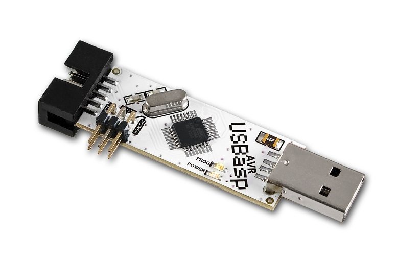

    Posiadam taki zestaw : - załącznik
    Problem z programowaniem polega na tym że gdy procek znajduje się w układzie :
    http://flashlightwiki.com/images/a/a3/Nanjg_105C._600.jpg

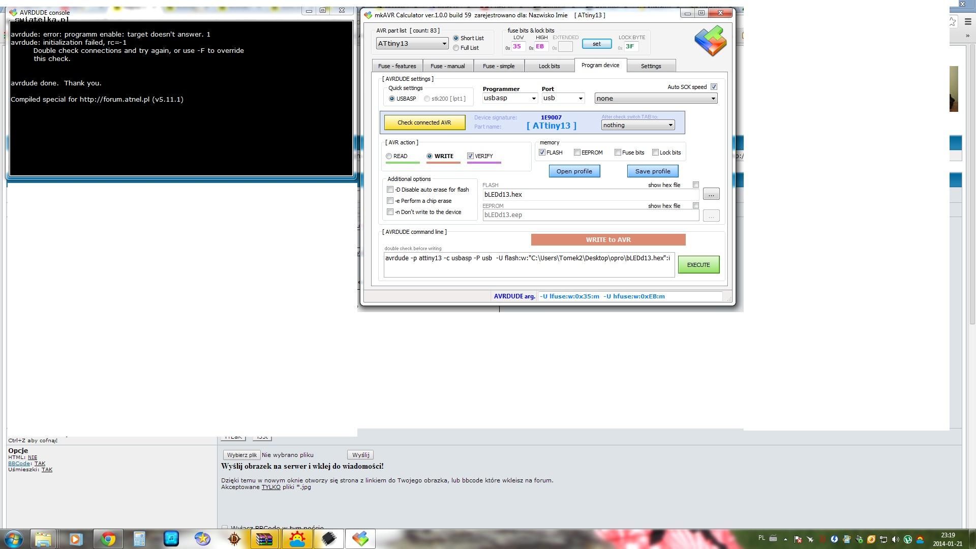

    To nie mam szans go zaprogramować - komunikat - załącznik :
    Natomiast po wylutowaniu z układu przelatuje przez programowanie bez problemu...
    Gdzie jest pies pogrzebany? Głupio mieć klips i za każdym razem do programowania wylutowywać

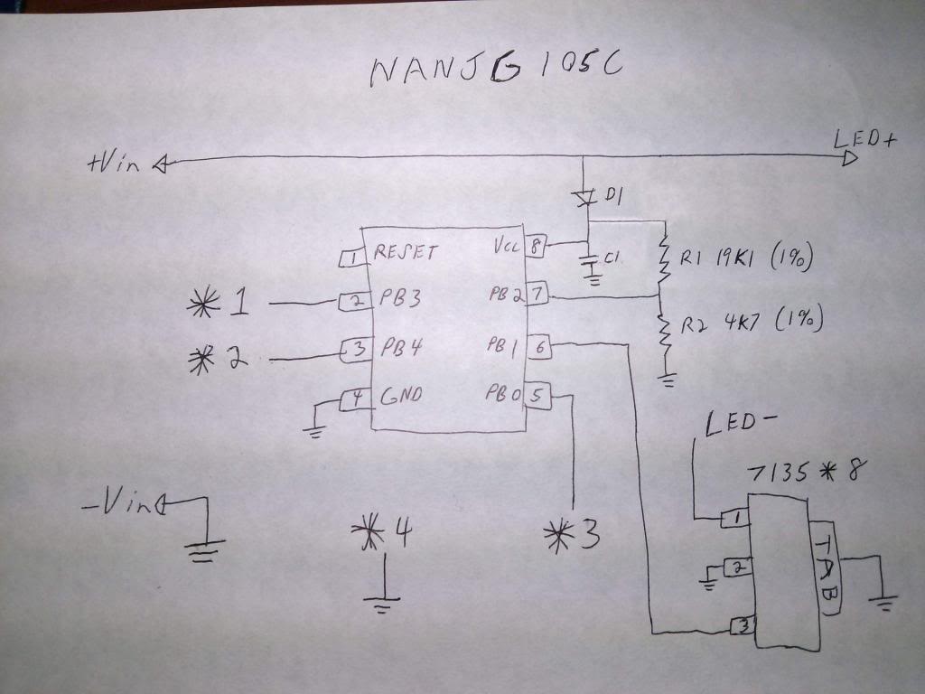

    Wojtek75
    Poziom 24  
    Daj schemat układu w którym próbujesz to zaprogramować bo raczej ciężko będzie odgadnąć co jest nie tak.
  • #3 13267328
    vin324pl
    Nie mogę znaleźć schematu ...
    #4 13267348
    Mateusz@
    Kiepsko szukałeś
    Programowanie Attiny 13A - brak możliwości programowania w ISP
    http://flashlightwiki.com/AVR_Drivers
    to musi być wina w programatorze albo taśmie.
    Masz założoną zworkę zmniejszającą szybkość programowania.
    Jakie napięcie zasilania podczas programowania?
  • #5 13267419
    vin324pl
    Programuje w mkAVRCalculator - sam ustala szybkość
    Zasilanie z poziomu programatora - zworka POWER
  • #6 13267678
    vin324pl
    Jednak problem był po stronie zworki, założyłem na slow i poszło. Tylko niech mi ktoś powie, dlaczego wylutowany procek bez zworki się programował ?
    #7 13267849
    excray
    Poziom 41  
    Bo w układzie były większe pojemności pasożytnicze i szybkie sygnały były zbyt mocno tłumione.
