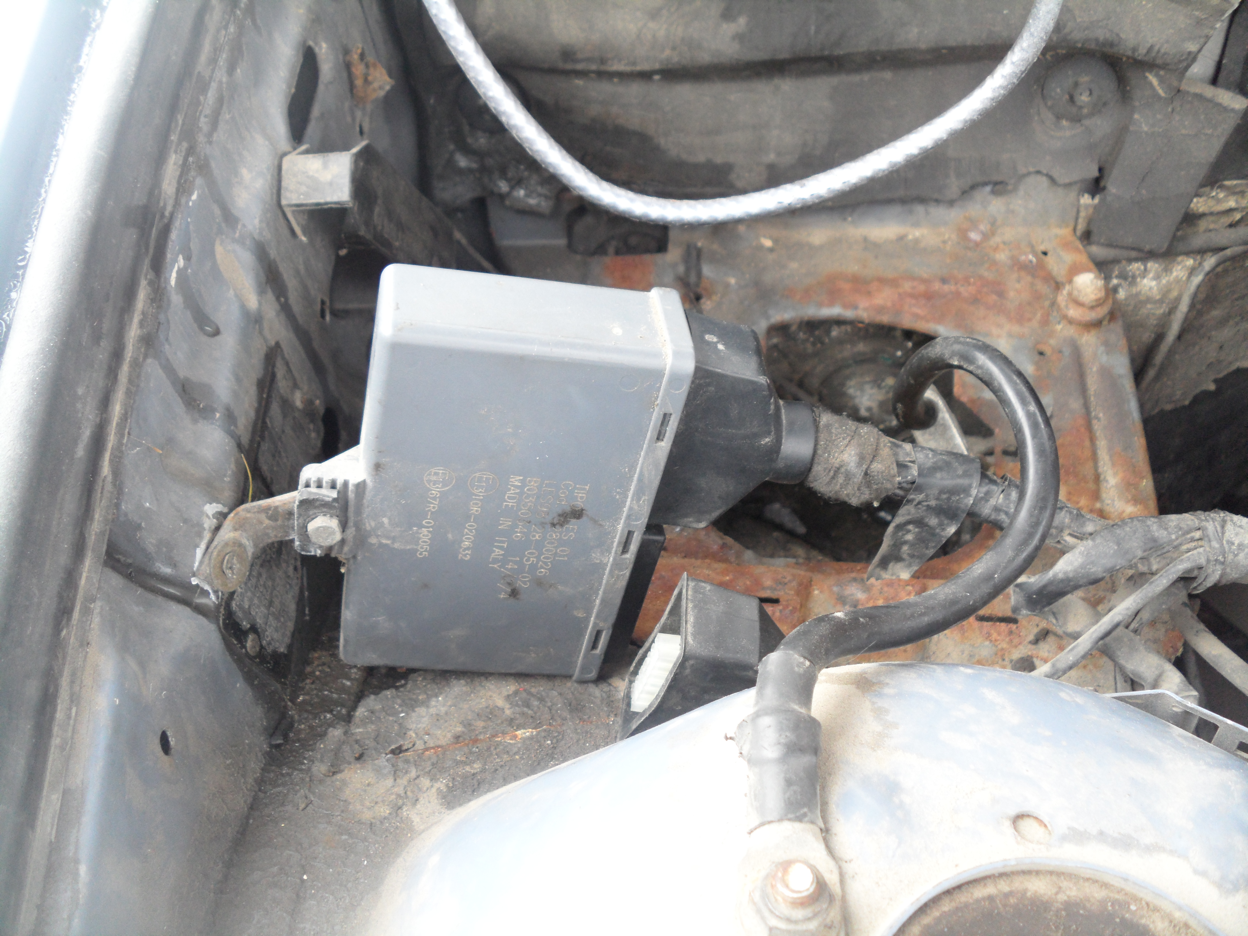

    Moje e36 stalo u mechanika.Mial mi wspawac progi.Mechanik sie przeprowadzil i dal namiary zeby zabrac samochod do jego znajomego mechanika ktory zajmuje sie blacharka.
    Problem jest taki ze teraz nie moge wyjechac od niego z podworka.Poniewaz samochod nie odpala.Kreci ale nie odpala.Tamten mechanik nie odbiera telefonu
    Otwozylem maske i wydaje mi sie ze brakuje...czegos nie wiem czy jest to centralka.
    Samochod posiada instalacje gazowa.Zwykla.
    Widac ze jedna kostka nie jest nigdzie wpieta.
    Dodam ze w tej skrzyneczce ktora zostala.Miejsce obok jest zaslepione.

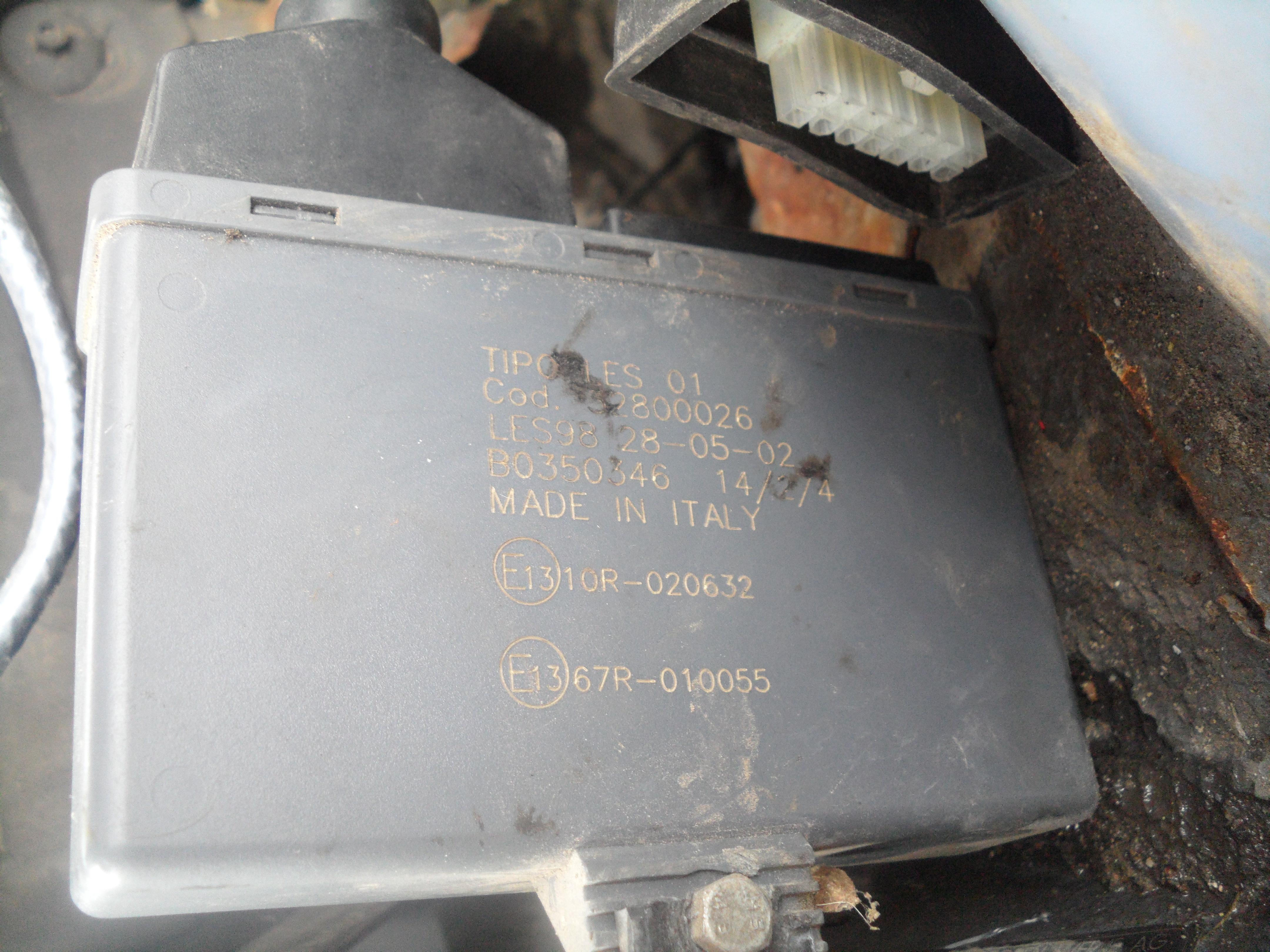

    Jakby brakowało emulatora wtryskiwaczy,dlatego nieodpala.
    #3 13270109
    dabu
    Poziom 32  
    Był tam emulator pitagoras. Hah dostał nóg z blacharzem :lol:

    Teraz tylko bede musial ten emulator kupic.
    Czy taki emulator trzeba szukac konkretnie do tego modelu i tej instalacji ?
  • #6 13270360
    Mariup
    Kurde kosztuje 212zl !
    Bo rozumiem ze zadne inne tansze wynalazki nie beda pasowac ?
    #8 13270533
    jokerro
    Poziom 34  
    A na dojazd do domu czy gdzie to połacz kablami 4 pary przewodow i odjedziesz na PB
