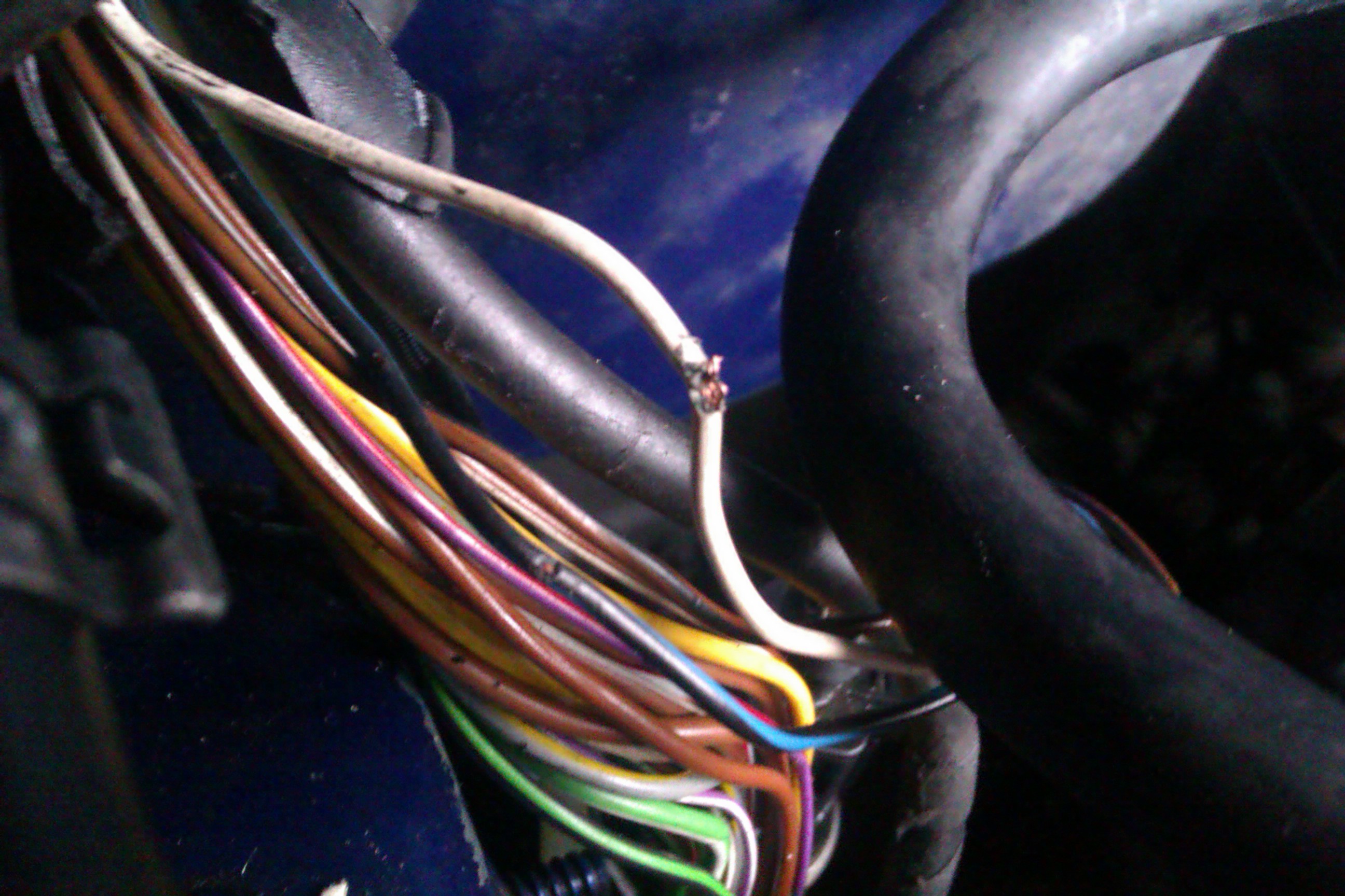

    Co ciekawe znalazłem jeden kabel przetarty od czujnika klimatyzacji(biały) Chcąc zmierzyć napięcie na podgrzewaczu odmy grzeje mi kable w mierniku i nie pokazuje wartosci napięcia.. Bezpiecznika jak na razie nie przepala.
    A więc tak jeden problem rozwiązany, kable od podgrzewacza odmy były przełamane i robiły zwarcie. 2 kable od czujnika klimy także były przetarte. Co ciekawe chciałem go podłączyć pod komputer dzisiaj w szkole i nie można było się połączyć z samochodem... Po naprawie odpiąłem akumulator, kontrolka EPC nie świeciła dosyć długo. Chodził na obrotach biegu jałowego z 20 minut(wentylatory włączyły się 3 razy). Po przejechaniu się na podwórku wywaliło znowu EPC. Spróbuję jeszcze raz podpiać się pod kompa.
