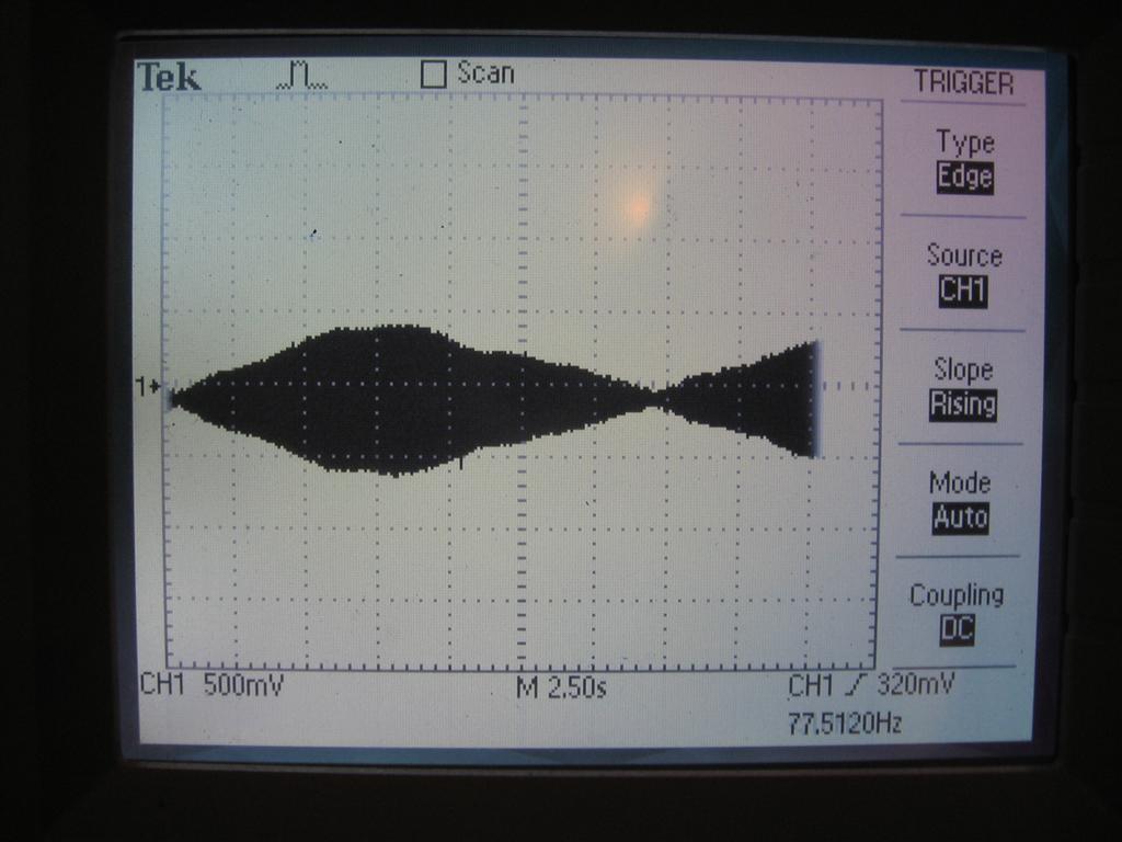

    Mam kłopot z samochodem Opel Corsa C Z18XE. Na wolnych obrotach samochód nie pracuje równo, a podczas rozpędzania czuć jakby dziurę w obrotach. Sprawdziłem:
    1. Rozrząd - ustawiony prawidłowo
    2. Kompresja - poprawna (po ok. 13 bar na każdym z cylindrów)
    3. Pompa paliwa - sprawna, ciśnienie w porządku.
    4. Błędy - P0170 - Lean exhaust
    5. Skasowane wartości adaptacyjne sterownika silnika
    6. Przepływomierz - raczej dobry - ok. 0,4V na wolnych obrotach
    7. Zasilanie przepływomierza, grzałek sond - poprawne, same grzałki mają 6 i 9ohm
    8. Czujnik temperatury silnika - w porządku
    9. Pomiary z sond - druga - tylna - na oscyloskopie najpierw wartość ok. 0,5V, ale bez próbkowania, po chwili spada do 0.
    10. Sonda w kolektorze - dwie sytuacje:
    a) Silnik pracuje, w momencie jakby wypadnięcia zapłonu pojawia się taki impuls:
    Opel Corsa C Z18XE - Kod P0170, nierówna praca na wolnych obrotach, dziury w mocy
    b) Silnik pracuje, dłuższy czas rejestracji:
    11. Odłączanie przepływomierza, którejkolwiek sond w ogóle nie zmienia pracy silnika.
    12. Elektrozawór oparów paliwa ma poprawną rezystancję (26ohm)
    13. Objaw występuje niezależnie od temperatury silnika.
    Kończą mi się pomysły, a samochód już stoi dość długo.
    Podmien bo jestes w błędzie.Jak niemasz przyjedz,mam na półce.

    Sprawdzę jeszcze raz napięcie, ale przepływ oscylował w przedziale 9-13kg/h
    Zanim założyłem temat, szukałem na forum. Ktoś sugerował, że błąd )170 może się pojawić przy uszkodzonej grzałce drugiej sondy.
    Napięcia na przepływomierzu - Autodata podaje takie parametry. Dane w kg/h mam odczytane z TECHa.
    Pojęcie mieszanki stechiometrycznej nie jest mi obce

    jokerro
    Poziom 34  
    Jeszce raz mówię, podmień, bo odczyty z komputera i akurat ten przepływomierz to dwa rożne nieporozumienia.
    Wskazania będą prawidłowe i tak nic z tego, dlatego mam zawsze taki przepływomierz w firmie na podstawkę, bo już nieraz zapędził mnie w ślepą uliczkę.

    Mihó
    Widziałem, że ktoś już przy tym kombinował, bo przepływka jest z Vectra B X18XE1, ale one pasują wymiennie przecież.
    Druga sprawa - szukałem lewego powietrza. Nie znalazłem nic, ale po zatkaniu dolotu silnik pracuje dalej, co więcej - pracuje równo. Oczywiście na liście diagnostycznej przepływomierz pokazuje 0kg/h

    Zatkaj w końcu podciśnienia , wszystkie.
    Pomiar z przepływomierza oscyluje bo sterownik próbuje ustalić bieg jałowy
    EGR działa prawidłowo?

    Ściągam z filtra. Spróbuję jeszcze zatkać podciśnienia, może po prostu gdzieś się dostaje lewe powietrze, podmienię też przepływkę
    Nie ma EGR w tym silniku.

    rura się skraca, silnik ją ściąga. Pędzelkiem z benzyną szukam, czy tam gdzieś nie ciągnie lewego powietrza, ale nie widzę nic

    Mihó
