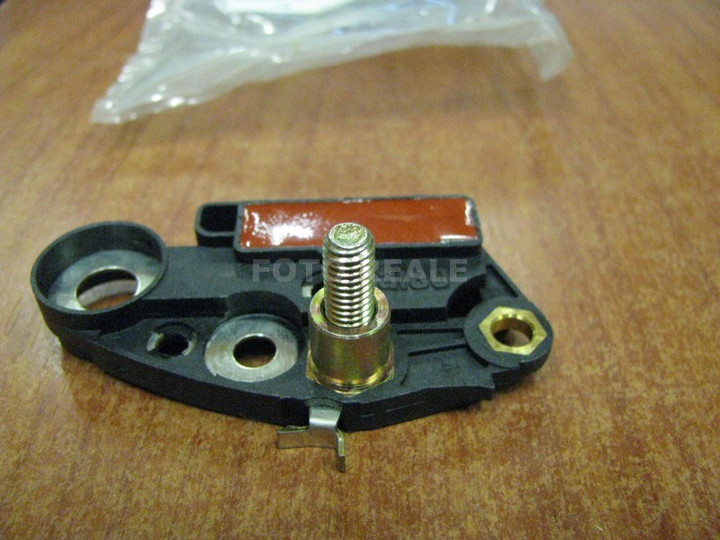

Jako,że to mój pierwszy post na tym forum pragnę się przywitać, a więc Ahoj wszystkim. Teraz do rzeczy.
[Auto] Opel Omega B 2.5td
[Alternator] Valeo 12v 105A OEM 6204060 wyposażony w Terminal D+/płytkę montażową OEM 592849 (zdj.1)

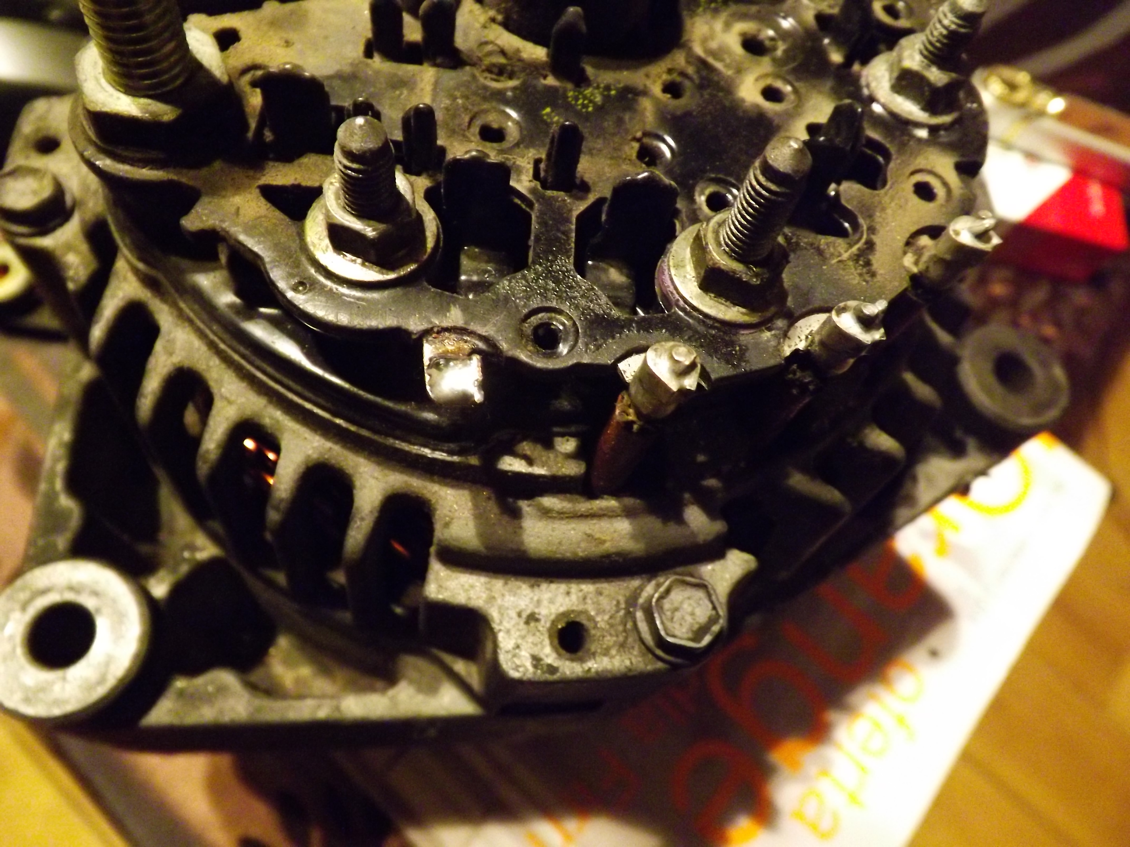

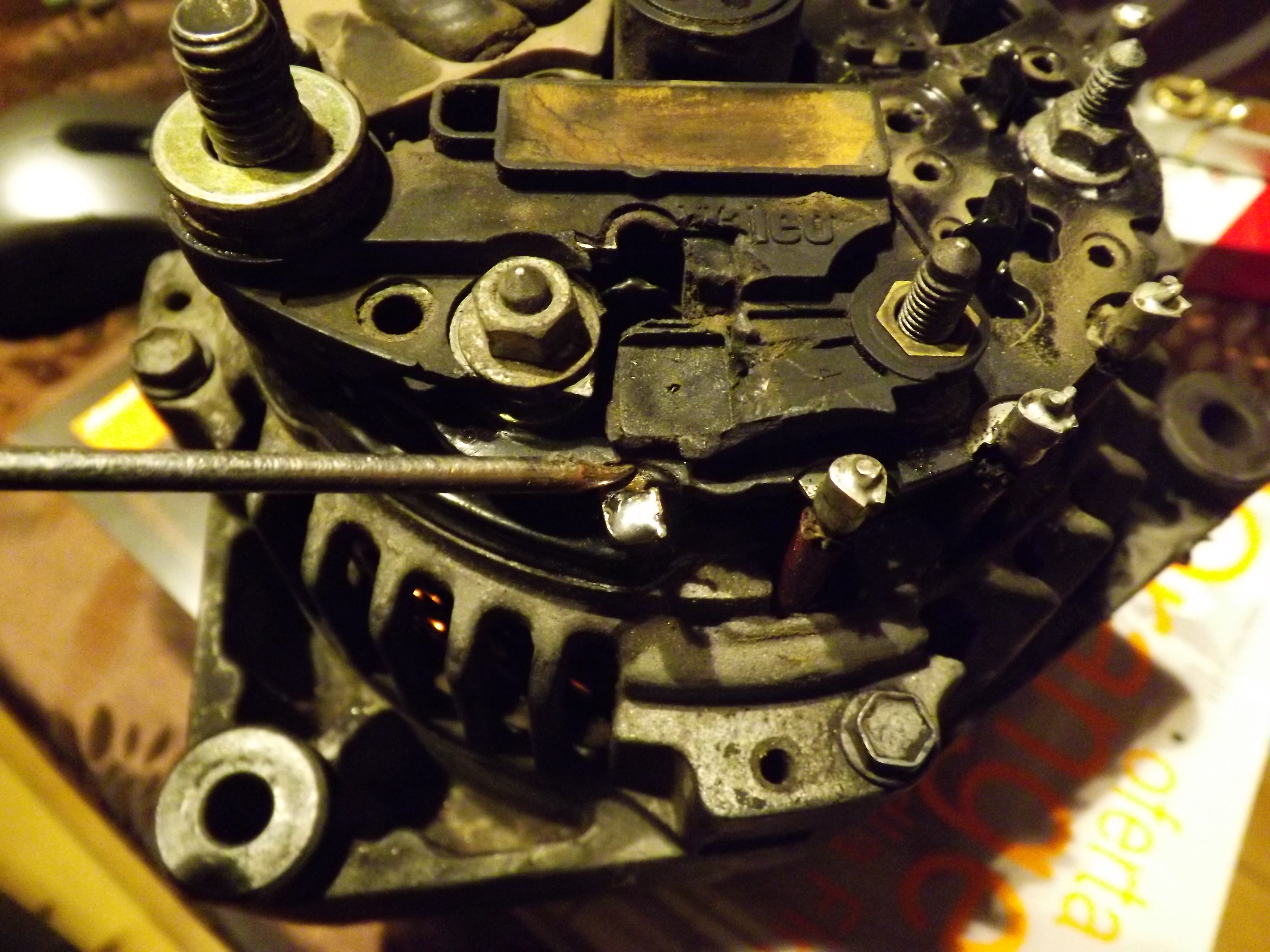

[Problem] Na wskutek prawdopodobnie złego wykonania fabrycznego i osadzenia śruby montażowej zacisku w kompozycie ( doszukałem się trzech takich przypadków w tym modelu na zagranicznych forach) doszło do jej oderwania od reszty Terminala co oczywiście skutkuje brakiem wzbudzenia.
Z pewnością gdyby było więcej czasu zamiennik Terminala zostałby sprowadzony do nas na zamówienie lecz w sytuacji w której istnieje obecnie to niemożliwe. Śruba wyrywając się z kompozytu wyrwała się również z lutowania od prostownika.
Jak myślicie - czy jeśli za pomocą kleju do spawania plastiku uda się ponownie ją osadzić w miejscu i polutować z prostownikiem to czy spełni to funkcję?
Jestem pełen obaw ponieważ nie znam do końca roli terminala i wydaje mi się ,że śruba była połączona z resztą płytki wewnątrz czego nie widać jak całość jest zalana. Czy jest jakiś sposób żeby ją ominąć ?Będę wdzięczny za uwagi i rady.
Z pozdrowieniami,
Bizon.
