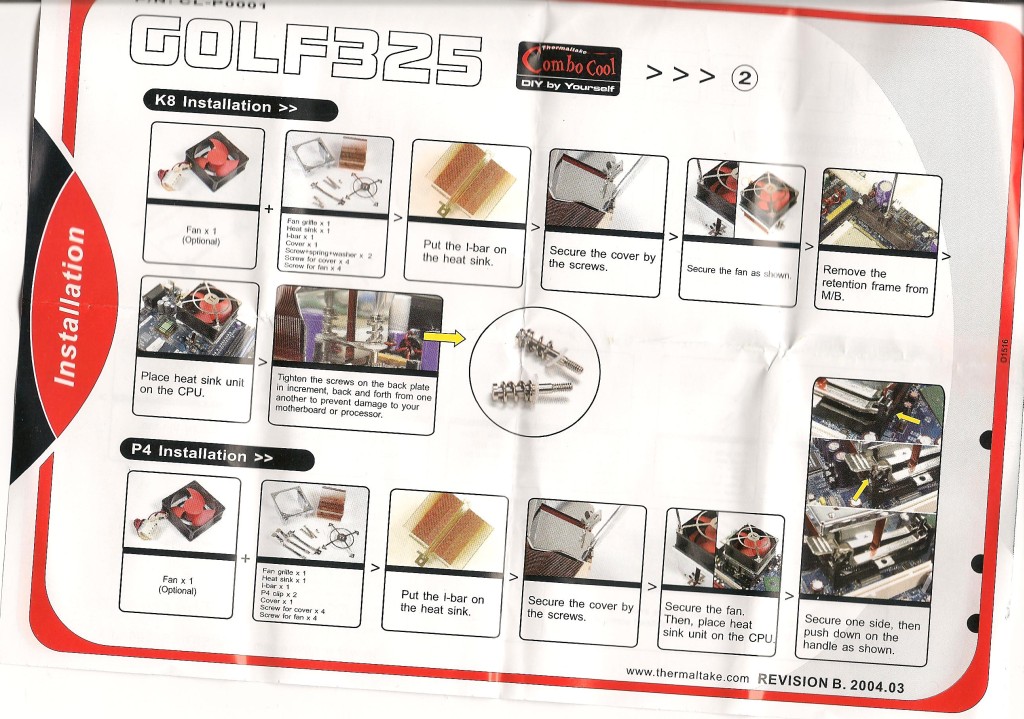

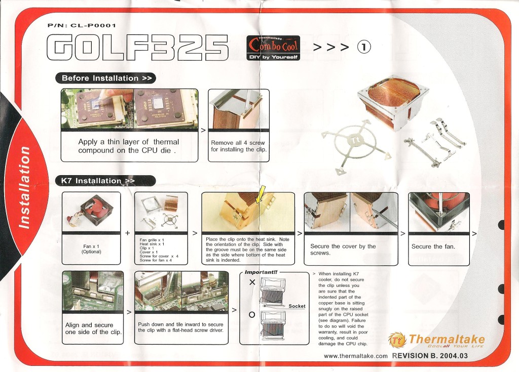

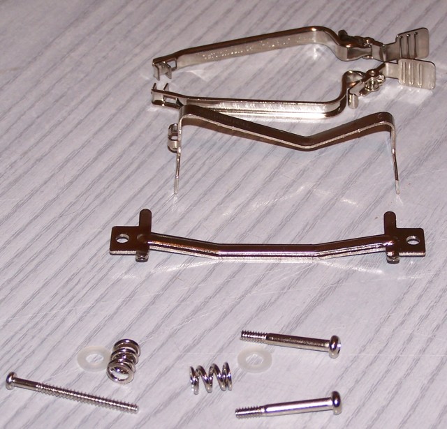

    Czy jest jakaś możliwość założenia tego chłodzenia na 775?
    Zapinki z tego zestawu:
    Thermaltake Golf325 - Thermaltake Golf325 na LGA775
    Instrukcja:
    Jedyne co mi do głowy przyszło to paski montażowe :lol:
  • #2 13277668
    Damnian
    Poziom 34  
    możesz spróbować z plastikowym koszykiem na lga775, przeważnie jest podobnie zbudowany jak na podstawki AMD (czyli ma zaczepy po obu stronach) a wtedy można by było dopasować poprzeczną zapinkę, Tylko pytanie czy ten klocek wejdzie w ten koszyk ?
  • #3 13282257
    Kasek21
    Mowa o czymś takim: Zalman ZM-CS5B LGA 775/1156 klips.
