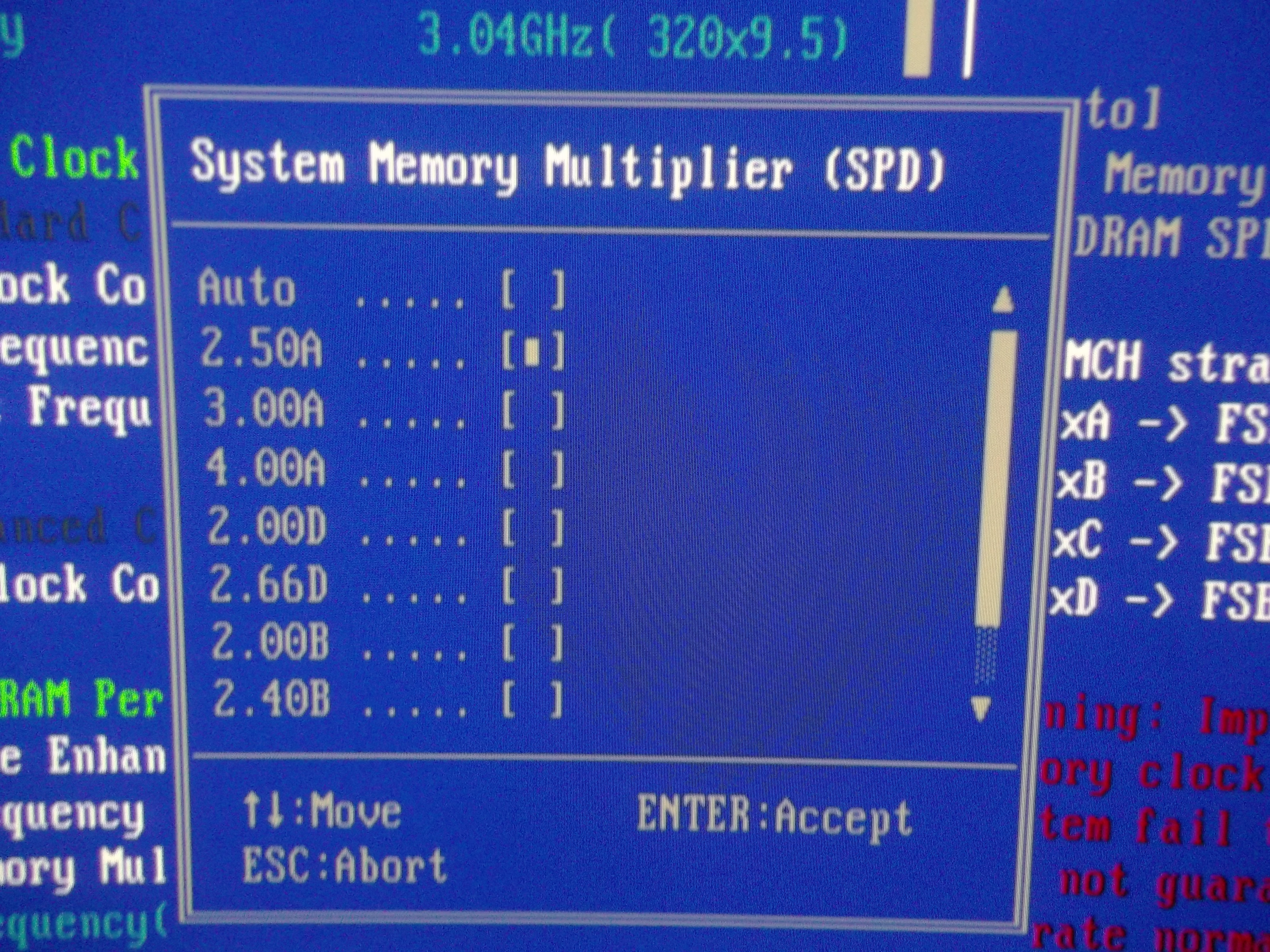

    Mam pytanie odnośnie wspomnianego w temacie System Memory Multipler.
    A mianowicie posiadam mobo GA_EP43-DS3L i przy podkręcaniu w tym właśnie polu mam do wyboru np. 2.00D i 2.00B i obok tego podana wartość FSB. Jak to się ma do FSB? Czy jeżeli wybiorę (nie wiem jak to dokładnie jest więc podam przykład) 2.00D i pisze przy tym FSB 333 to mogę ustawiać je do 333 czy powyżej/poniżej tego?
    Wiem że moja wypowiedź jest zagmatwana ale Powinniście wiedzieć o co mi chodzi.

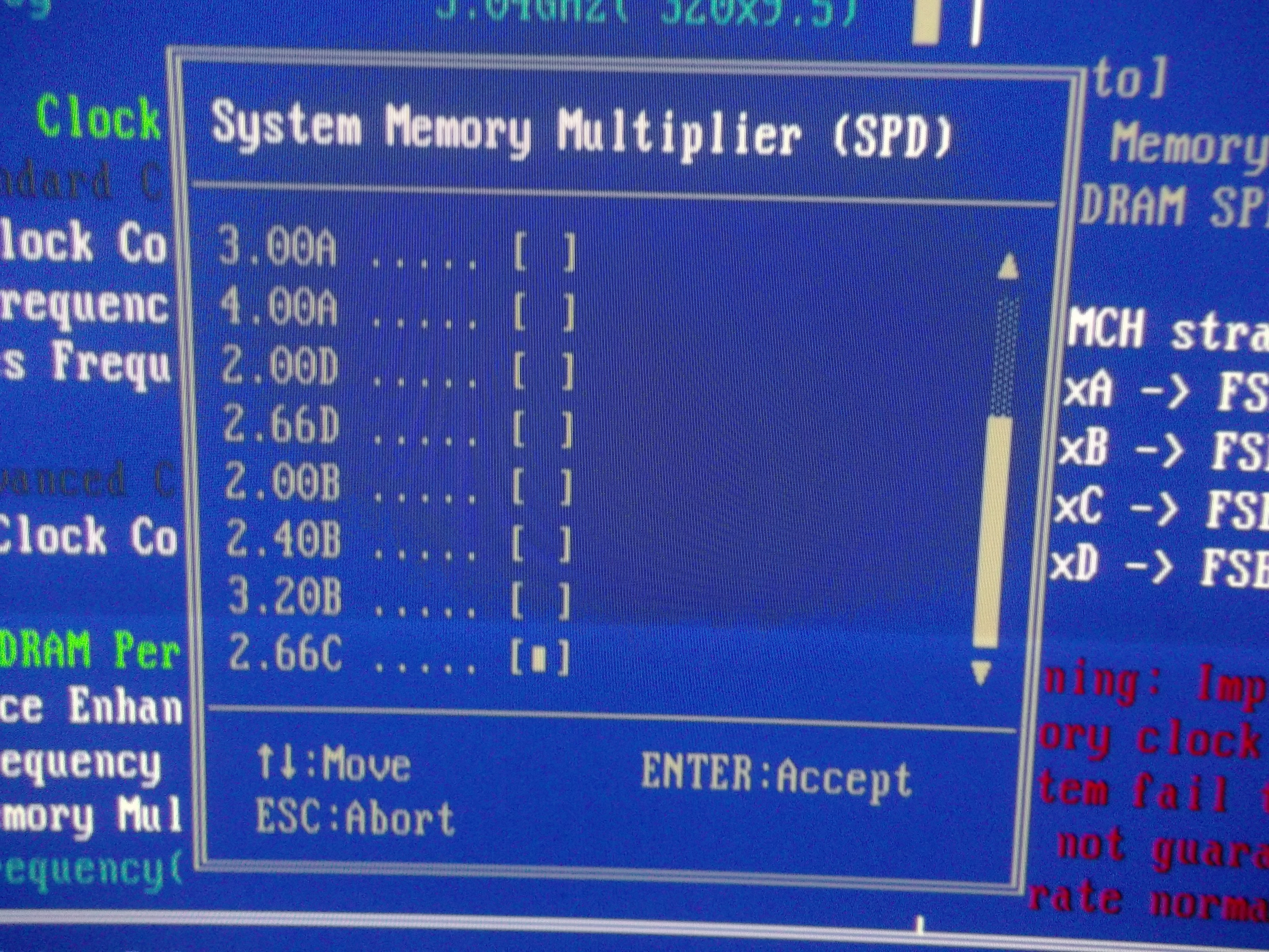

    geeknoob
    Wiem że to jest mnożnik. Chodzi mi o to które wybrać. OC - Krótkie pytanie na temat System Memory Multipler OC - Krótkie pytanie na temat System Memory Multipler OC - Krótkie pytanie na temat System Memory Multipler
    W pierwszym zdjęciu tym najważniejszym są informacje w kolumnie po prawo.

    kaziu4445
    To mnoznik tak mi sie zdaje xd wyglada to troche inaczej niz u mnie. Ile masz ustawic to zaleznie od tego jakie masz pamieci. Jak tu ustawisz 333 to ekektywna wartosc taktowania pamieci bedzie wynosila 666 mhz. Jak masz 667 to mozesz isc troche wyzej ile nie da sie okreslic. Musisz testowac stabilnosc i sprawdzac co sie dzieje. Podkrecajac procesor staraj sie najpierw zajac procesorem, a mnoznik ustawiaj tak zeby pamieci byly ustawione jak najblizej seryjnego taktowania. Tak latwiej ustalic maks dla procesora najpierw, pozniej zwiekszaj mnoznik testuj stabilnosc i okreslisz maks pamieci. Mysle ze wiekszosc osob sie z tym zgodzi?

    geeknoob
    Ale nie chodzi mi o to! Jak ustawię np 2.50A to mogę podwyższać FSB w górę od 266 tak?

    kaziu4445
    Normalnie jesli masz fsb na 266 zwiekszasz je to pamieci tez ida w gore, dzielnikiem zmieniasz taktowanie samych pamieci ktore jest zalezne od fsb.
